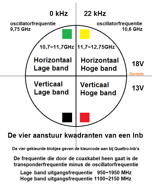

Sprietje Geplaatst: 11 december 2024 Geplaatst: 11 december 2024 Dect-telefoons werken tussen 1880-1900 MHz. Die frequenties kunnen instralen op slecht afgeschermde of beschadigde coaxkabel of slecht afgeschermde satellietontvangers. Om welke satellietfrequenties gaat het dan? In de lnb wordt de frequentie die van de satelliet wordt opgevangen teruggebracht naar een lagere frequentie om verliezen op de coaxkabel te verkleinen. Dit gebeurt met een convertor. Er zitten er 2 in. Voor ontvangstfrequenties in de lage band, dus tussen 10700MHz en 11700MHz, wordt een oscillator gebruikt van 9750MHz Voor ontvangstfrequenties in de hoge band, dus tussen 11700MHz en 12750MHz wordt een oscillator gebruikt van 10600MHz. Welke transponders zijn dan gevoelig voor dect-telefoons? 1890MHz + 9750MHz =11640MHz plus of min 10MHz en 1890MHz + 11600MHz = 12490MHz plus of min 10MHz 11640MHz komt op de Astra 23,5 en 19,2 niet voor 12490MHz komt op de Astra 23,5 niet voor. 12480MHz komt wel voor op de Astra 19,2 en dat is de enige transponder die storingsgevoelig is voor Dect-telefoons. Het is natuurlijk logisch dat transponderfrequenties die gevoelig zijn voor dect-telefoons zoveel mogelijk vermeden worden. Bij de Astra 19,2 waar meerdere satellieten gebruikt worden is dat helaas niet mogelijk. Alle informatie hierover vindt U in bijgevoegde afbeelding.
