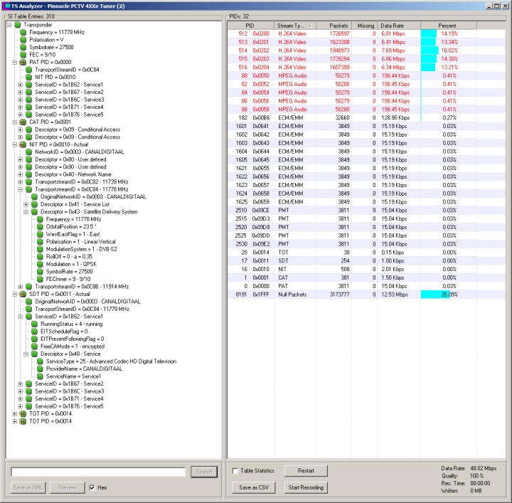

Hier enkele technische gegevens, afkomstig van DX-TV

Als je de link gebruikt zoals hiervoor door HVDH aangegeven dan zal je daar lezen dat de 5 kanalen vanaf 7 april (onder voorbehoud) door CD gebruikt worden om HD TV uit te zenden.
En ja, ze zijn nog niet actief.

Ik hoop toch echt niet dat dit de bitrate gaat worden voor de HDTV zenders...
Als dat zo is gaat per direkt mijn top abbo er uit.
Waarom zouden andere providers meer bandbreedte gebruiken...
precies wel echte HDTV.
Discovery HD (14Mbit) http://www.linowsat.de/0192/bitrate/6/130.html
Nat Geo HD (13Mbit) http://www.linowsat.de/0192/bitrate/1106/9202.html
Dat is minimaal 2 keer zo hoog als CDS van plan is als ik de chart mag geloven.

Zoals ik al hiervoor schreef, eerst tot 7 april wachten en kijken of er daadwerkelijk beeld is en dan kijken welke bandbreedte.
Ik vrees echter dat deze niet hoger zal worden want dan zou je dit nu al moeten zien.
Maar wie weet....
Jürgen
Er is wel degelijk signaal nu, alleen nu nog geen beeld en geluid.
11778/V/27500 9/10

Misschien nog een keer herhalen wat Noordzee ook al vermeldde, er is wel signaal op een vijftal zenders en je kunt die ook inladen mits je over een HD ontvanger beschikt.
dat snap ik wel, maar waarom kanik dan wel de zenders EXQI Europe enzo wel inlezen?
  • Moderator
Omdat die op 23 graden oost in dvb-s uitgezonden wordt en op 28 gr. oost in dvb-s2 uitgezonden wordt.
