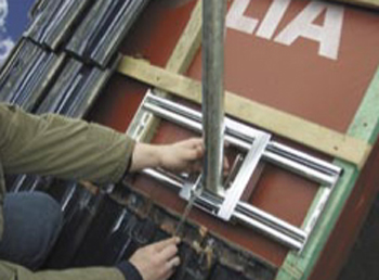

Henksat Geplaatst: 15 mei 2008 Geplaatst: 15 mei 2008 Wat jij nodig hebt is zoiets: En dan een mastafschermhoes: En dat in combinatie met een dakpan met doorvoer is alles wat je nodig hebt. Dreambox 8000HD, Xtrend et5000 & et9000, Qnap 209-II Pro 2Tb,Wavefrontier T 90,Stab HH120 Triax 78 cm, Triax 78 cm CDS Duo LNB Member of the PLi team

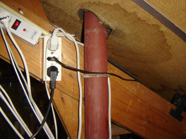

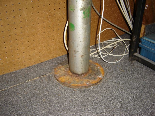

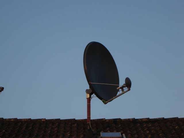

trust Geplaatst: 15 mei 2008 Geplaatst: 15 mei 2008 Ook mijn achtergevel kijkt op het westen en mijn mast steekt , horizontaal gemeten , 120cm achter de nok door het dak . Halfweg de zolder zit een spant , daarlangs gemonteerd , staat de mast in een dikkere buis (± 100 cm hoog) met een voetplaat op de (houten) zoldervloer . Aan het spant zit de mast met een strop (gebogen 10 mm draadstang) vast Het mastdeel dat naar buiten gaat staat geklemd in de voetbuis . Door die klembouten en de strop iets los te draaien kan ik binnen de mast (er zit ook nog een beugel met 2 grepen aan geklemd) met motor en al , mooi op het zuiden afstellen . Door de lange voetpijp heb ik ook de mogelijkheid de mast zover in of uit te schuiven als nodig is om geheel oostelijk , de schotel net over de nok te laten "kijken" Het verschil tussen theorie en praktijk is mijn uitdaging . Octagon SF8008 4K Edision Primo IP S2 Dr.HD F16 1.8 m ChannelMaster Offset in tuin 53º E - 45º W Jaeger SMR 1224 Usals met 5 Lnb wisselaar 2x Ka - Ku - C band Lin / Circ 1.2 m Echostar Offset aan schuur 53º E 34.5 W Twoteck Twinrotor met 3 Lnb wisselaar Ku - Ku low - Ka
Gast MP4 Geplaatst: 16 mei 2008 Geplaatst: 16 mei 2008 Kan die lekkage geen kwaad met elektriciteit zo dichtbij?
trust Geplaatst: 16 mei 2008 Geplaatst: 16 mei 2008 dat zijn heel oude vlekken , toen de afdichting nog niet optimaal was . De kontaktdozen zijn daarna pas aangebracht , bovendien is zijn het TRUST dozen , en die kunnen wel tegen een (stroom) stootje . Het verschil tussen theorie en praktijk is mijn uitdaging . Octagon SF8008 4K Edision Primo IP S2 Dr.HD F16 1.8 m ChannelMaster Offset in tuin 53º E - 45º W Jaeger SMR 1224 Usals met 5 Lnb wisselaar 2x Ka - Ku - C band Lin / Circ 1.2 m Echostar Offset aan schuur 53º E 34.5 W Twoteck Twinrotor met 3 Lnb wisselaar Ku - Ku low - Ka
Gast fatfreddy Geplaatst: 16 mei 2008 Geplaatst: 16 mei 2008 Ziet er inderdaad stevig uit, snap alleen niet dat Trust geen verzonken pijp gebruikt heeft.
trust Geplaatst: 16 mei 2008 Geplaatst: 16 mei 2008 Destijds (1996) werd me een 3" verwarmings buis gratis aangeboden , goed in de menie . Daar heeft jaren mijn Egis rotor met 150 prime focus op gestaan . Enkele weken terug is daarvoor de 120 cm Fibo Gregorian voor in de plaats gekomen en bij die gelegenheid heb ik het mastdeel buiten een verfje gegeven . Maar van roest op dat deel was nog steeds niets te zien . Het verschil tussen theorie en praktijk is mijn uitdaging . Octagon SF8008 4K Edision Primo IP S2 Dr.HD F16 1.8 m ChannelMaster Offset in tuin 53º E - 45º W Jaeger SMR 1224 Usals met 5 Lnb wisselaar 2x Ka - Ku - C band Lin / Circ 1.2 m Echostar Offset aan schuur 53º E 34.5 W Twoteck Twinrotor met 3 Lnb wisselaar Ku - Ku low - Ka
Gast fatfreddy Geplaatst: 17 mei 2008 Geplaatst: 17 mei 2008 Die was ik ook aan het zoeken maar kan het helaas niet vinden.Dat is een mooi systeem waarbij er geen gat in het dak gemaakt hoeft te worden.Kun je mij ook vertellen hoeveel gewicht of anders gezegd wat voor formaat schotel er aan gehangen kan worden DennUs ?
NINjak Geplaatst: 17 mei 2008 Geplaatst: 17 mei 2008 Je bent van deze laatste oplossing wel afhankelijk wat voor een daklatten (dacht dat die dingen zo heten) er onder je dakpannen liggen. Met die hier thuis onder de dakpannen liggen zou ik het wel kunnen vergeten. Deze zijn niet van een kwaliteit waar ik een schotel, door wat wind, probleemloos heen en weer ziet gaan. De "paal door het dak" oplossing is een zeer stevige manier al moet je dan wel een gat maken en een betonnen vloer hebben zou ook wel makkelijk zijn.
