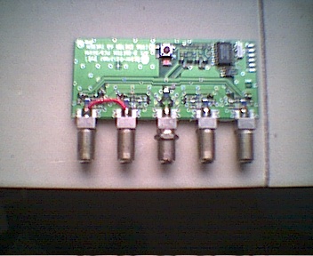

trust Geplaatst: 29 januari 2009 Delen Geplaatst: 29 januari 2009 Origineel bericht van: sattos Met losse lnb"s kan dat wel maar ik heb een monoblock.Hoe zit het met een switch? Vooropgesteld dat het zin heeft , als je ontvanger de mogelijkheid heeft om dubbele cijfers/letters (AA-AB) in te vullen in het diseqc-menu , dan gaat het met een een 2/1 uncommitted switch tussen de ontvanger en het monobloc . Heeft je ontvanger niet die optie , dan is er nog mijn "knutseloplossing" . Helaas in de database hier niet meer te vinden , maar als je hem nodig hebt , zet ik em hier wel weer neer . Het verschil tussen theorie en praktijk is mijn uitdaging . Octagon SF8008 4K Edision Primo IP S2 Dr.HD F16 1.8 m ChannelMaster Offset in tuin 53º E - 45º W Jaeger SMR 1224 Usals met 5 Lnb wisselaar 2x Ka - Ku - C band Lin / Circ 1.2 m Echostar Offset aan schuur 53º E 34.5 W Twoteck Twinrotor met 3 Lnb wisselaar Ku - Ku low - Ka Link naar reactie Delen op andere sites Meer opties om te delen...
trust Geplaatst: 29 januari 2009 Delen Geplaatst: 29 januari 2009 Knutseloplossing monobloc-lnb Het verschil tussen theorie en praktijk is mijn uitdaging . Octagon SF8008 4K Edision Primo IP S2 Dr.HD F16 1.8 m ChannelMaster Offset in tuin 53º E - 45º W Jaeger SMR 1224 Usals met 5 Lnb wisselaar 2x Ka - Ku - C band Lin / Circ 1.2 m Echostar Offset aan schuur 53º E 34.5 W Twoteck Twinrotor met 3 Lnb wisselaar Ku - Ku low - Ka Link naar reactie Delen op andere sites Meer opties om te delen...

trust Geplaatst: 29 januari 2009 Delen Geplaatst: 29 januari 2009 Origineel bericht van: sattos trust bedankt voor je link, ik heb ergens gelezen dat in een monoblock al een switch zit,dus dan kan ik niet nog een keer een switcht gebruiken(voor arabsat) dit wil ik graag weten: of het wel of niet mogelijk is om een switch te gebruiken in combinatie met monoblock?Want als dat mogelijk is hoef ik hooguit 1 extra lnb en een switch aan te schaffen(schotel 110cm). dreambox-500 ondersteunt deze disecq? Je hoeft mij niet te geloven , geloof Gerdy maar het werkt echt . Als de 4/1 switch makkelijk open te maken is , kan het zelfs zonder splitter , gewoon in de switch de middenaansluiting van poort 1 en 2 doorverbinden . Monobloc komt dan aan poort 1 (of 2 , dat maakt geen verschil) en je lnb op poort 3 . Er kan dan ook nog een 4de lnb bij . Origineel bericht van: Gerdy Applaus voor de vondst van Trust! Gerdy , 't is er al één uit 2004 . Het verschil tussen theorie en praktijk is mijn uitdaging . Octagon SF8008 4K Edision Primo IP S2 Dr.HD F16 1.8 m ChannelMaster Offset in tuin 53º E - 45º W Jaeger SMR 1224 Usals met 5 Lnb wisselaar 2x Ka - Ku - C band Lin / Circ 1.2 m Echostar Offset aan schuur 53º E 34.5 W Twoteck Twinrotor met 3 Lnb wisselaar Ku - Ku low - Ka Link naar reactie Delen op andere sites Meer opties om te delen...
Gerdy Geplaatst: 29 januari 2009 Delen Geplaatst: 29 januari 2009 Origineel bericht van: trust Als de 4/1 switch makkelijk open te maken is , kan het zelfs zonder splitter , gewoon in de switch de middenaansluiting van poort 1 en 2 doorverbinden . Monobloc komt dan aan poort 1 (of 2 , dat maakt geen verschil) en je lnb op poort 3 . Er kan dan ook nog een 4de lnb bij . Een domme splitter kost minder dan deze transformatie waarbij je eerst moet knutselen om die doos open te krijgen zonder te weten of je ze terug dicht krijgt; je moet een soldeerbout en wat looddraad gaan kopen + een vergrootglas als je wat bijziende bent; je moet ergens een draadje vinden dat kort genoeg is om de 2 punten te verbinden en als je niet gewoon bent om netjes te solderen moet je eerst nog veel gaan lezen in het forum "de rokende soldeerbout"; en als alles achter de rug is en verbonden moet je dan nog hopen dat er geen rook uit de receiver komt... Gerdy Link naar reactie Delen op andere sites Meer opties om te delen...
trust Geplaatst: 30 januari 2009 Delen Geplaatst: 30 januari 2009 Origineel bericht van: Gerdy Origineel bericht van: trust Als de 4/1 switch makkelijk open te maken is , kan het zelfs zonder splitter , gewoon in de switch de middenaansluiting van poort 1 en 2 doorverbinden . Monobloc komt dan aan poort 1 (of 2 , dat maakt geen verschil) en je lnb op poort 3 . Er kan dan ook nog een 4de lnb bij . Een domme splitter kost minder dan deze transformatie waarbij je eerst moet knutselen om die doos open te krijgen zonder te weten of je ze terug dicht krijgt; je moet een soldeerbout en wat looddraad gaan kopen + een vergrootglas als je wat bijziende bent; je moet ergens een draadje vinden dat kort genoeg is om de 2 punten te verbinden en als je niet gewoon bent om netjes te solderen moet je eerst nog veel gaan lezen in het forum "de rokende soldeerbout"; en als alles achter de rug is en verbonden moet je dan nog hopen dat er geen rook uit de receiver komt... Och , als je printbanen in een cam kunt herstellen , is dit een makkie . Het verschil tussen theorie en praktijk is mijn uitdaging . Octagon SF8008 4K Edision Primo IP S2 Dr.HD F16 1.8 m ChannelMaster Offset in tuin 53º E - 45º W Jaeger SMR 1224 Usals met 5 Lnb wisselaar 2x Ka - Ku - C band Lin / Circ 1.2 m Echostar Offset aan schuur 53º E 34.5 W Twoteck Twinrotor met 3 Lnb wisselaar Ku - Ku low - Ka Link naar reactie Delen op andere sites Meer opties om te delen...
