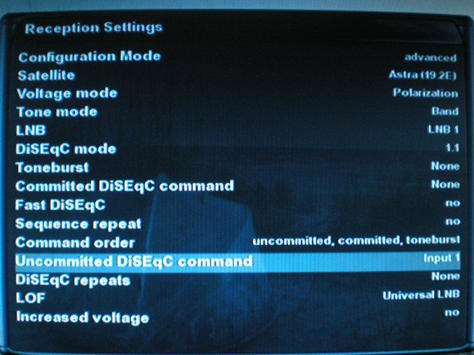

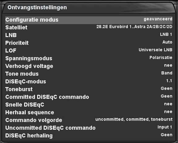

Volgens EMP moet ik de LNB configuratie als volgt invullen. De eerste foto is die van de EMP website en de tweede een screenshot van mijn DM800.
Ik heb wat zitten rommelen met de instellingen maar bovenop het dak met de coax direct aan de LNB krijg ik veel betere ontvangstwaardes dan dat ik ze beneden via de switch krijg. Wie weet wat ik anders in zou moeten stellen? Vanaf de 8 LNB's gaan er 8 coaxkabels naar de 8/1 EMP switch. Vanaf de switch gaat er 1 coaxkabel direct de DM800 in.

Onderstaande instellingen werken voor de Astra's en Hotbird prima. Alle waardes hoger dan 80% op de 28.2E na. De andere 4 moet ik nog voor het dak op. Dat lukte gisteren niet.
Bij "Committed DiSEqC commando" heb ik van AA t/m BB kunnen invullen. Daarna moet je over naar input 1, 2, 3, etc. Ik weet nog niet of dat gaat werken. Als ik Astra en HB op input zette i.p.v. AA, etc dan werkte ze niet.

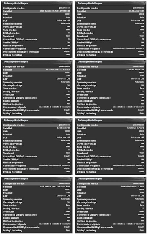

Hieronder een plaatje voor de geïnteresseerde zoals het nu voorlopig staat in de DM

Ik werk zelf met een losse 4/1 uncommited in cascade met 2* 4/1 committed (iets minder netjes afgewerkt). De 8/1 is een combinatie hiervan ik vermoed dat bij lnb 5 – 8 uncommited op input 2 gezet moet worden gevolgd door aa t/m bb, een ander optie is om alles met uncomitted te doen input 1 tot 8 (maar ik weet niet of dit op deze 8/1 werkt).

Het blijft een beetje zoeken naar goede reslutaten met de instellingen. Ik heb bij "Committed DiSEqC commando" alle inputs gelijk gezet aan de LNB, dus LNB1 - input 1, LNB2 - input 2, etc. Dit werkte niet. Ik weet nu niet of ik dit ook geprobeerd heb bij "Uncommitted DiSEqC commando" maar dat is zeker de moeite waard om is te kijken of dat wel werkt.
Heeft het nog voor- of nadelen als je AA t/m BB niet gebruikt en alles via input 1 t/m 8 doet?

Ik kom er net achter dat ik via input 1 t/m 8 ingevuld bij "Uncommitted DiSEqC commando" als eerste heb geprobeerd omdat dit aangegeven werd vanuit EMP (zie die wazige foto maar van ze). Dit werkte niet goed maar misschien dat ik wat over het hoofd heb gezien confused

LNB1, Diseqc modus 1.1, Diseqc commando AA, Uncommitted input 1
LNB2, Diseqc modus 1.1, Diseqc commando AB, Uncommitted input 1
LNB3, Diseqc modus 1.1, Diseqc commando BA, Uncommitted input 1
LNB4, Diseqc modus 1.1, Diseqc commando BB, Uncommitted input 1
LNB5, Diseqc modus 1.1, Diseqc commando AA, Uncommitted input 2
LNB6, Diseqc modus 1.1, Diseqc commando AB, Uncommitted input 2
LNB7, Diseqc modus 1.1, Diseqc commando BA, Uncommitted input 2
LNB8, Diseqc modus 1.1, Diseqc commando BB, Uncommitted input 2
Commando volgorde: uncommitted,committed,toneburst
Verder heb ik snelle diseqc en herhaal sequence op ja staan.
Om te controleren of de schakeling werkt moet je de eerste keer na instellen naar een andere sat schakelen dan degene die net ingesteld is en dan terug naar gewenste sat om zeker te zijn dat de voledige diseqc riedel afgelopen wordt.

Ik heb nog eens gezoccht naar wat emp info en daar vind ik exact de config zoals eerder gepost en de 1-8 uncommited config maar wellicht heb jij een ander model.
Table 1: P.168 V1 / P.168-W V1
Sat System A: committed A (1) uncommitted A (1)
Sat System B: committed B (2) uncommitted A (1)
Sat System C: committed C (3) uncommitted A (1)
Sat System D: committed D (4) uncommitted A (1)
Sat System E: committed A (1) uncommitted B (2)
Sat System F: committed B (2) uncommitted B (2)
Sat System G: committed C (3) uncommitted B (2)
Sat System H: committed D (4) uncommitted B (2)
Table 2: P.168 V2 / P.168-W V2
Sat System A: committed none uncommitted 1
Sat System B: committed none uncommitted 2
Sat System C: committed none uncommitted 3
Sat System D: committed none uncommitted 4
Sat System E: committed none uncommitted 5
Sat System F: committed none uncommitted 6
Sat System G: committed none uncommitted 7
Sat System H: committed none uncommitted 8
Verder vind ik daar nog info waarbij gesteld wordt dat als je je config veranderd tussen diseqc 1.0,1.1 en 1.2 de switch gereset moet worden door hem spanningsloos te maken.
