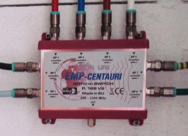

Ik heb de V2 versie van de switches maar stel 'm in als een versie 1 confused. Voor de zekerheid nog effies gecheckt en het is echt een V2.
Dat stukje over resetten door de switch spanningsloos te maken had ik ook gelezen. Hoe doe je dat eigenlijk? Als ik logisch nadenk kan dat volgens mij alleen maar door je satreceiver eraf te halen.

Voor v2 zou inderdaad uncommitted 1-8 moeten werken (committed dan op geen zetten). Spanningsloos maken tbv reset is ontkopplen of uitschakelen.

Qua instellingen heb ik overigens gewoon:
lnb1, aa, lnb1
lnb2, ab, lnb2
lnb3, ba, lnb3
lnb4, bb, lnb4
lnb5, aa, lnb5
lnb6, ab, lnb6
enzovoorts (verder alles op "nee" )
Dit met de emp centauri v2.
Nu wil ik echter de emp 16/1, kunnen we weer alles veranderen.
laugh
lnb1 aa input1 bedoel je?
VU+ Solo2 - WaveFrontier T90 - Spaun 4/1 SAR 411 WSG - Inverto Quad Black Ultra - Belden H125 - LG 60PM6700 - 13E-19.2E-23.5E-28.2E
Ik heb het een heel eind voor elkaar gekregen op het dak maar niet helemaal. De twee westelijke krijg ik er niet op mad. Dit zijn 5.0W en 0.8W. De rest heb ik nu voldoende signaal op.
De instellingen op de DM zijn toch zoals je ze bij versie 1 van de EMP zou verwachten. Wat ik dus gedaan heb is;
De DiSEqC-modus op 1.1 gezet.
Bij Committed DiSEqC commando AA bij LNB1, AB bij LNB2, BA bij LNB3, BB bij LNB4. Bij LNB5 t/m LNB8 idem, dus ook weer AA bij LNB5, etc.
De commando volgorde heb ik op "uncommitted, committed, toneburst" staan.
Bij uncommitted DiSEqC commando heb ik bij LNB1 t/m LNB4 input1 ingevuld. Bij LNB5 t/m LNB8 heb ik input2 ingevuld.
Ik heb nog geprobeerd, na de DM losgekoppeld te hebben gehad, om bij "Committed DiSEqC commando" niets in te vullen (dus op "Geen" laten staan) en dan bij "Uncommitted DiSEqC commando" bij LNB1 input1, bij LNB2 input2, bij LNB3 input3, etc in te vullen maar dit had niet het gewenste resultaat.
Tot zover de update. Ben het aardig zat geworden op dat dak in ieder geval. Na 2halve en 1 dag mag dat ook wel. Wel klote dat die laatste 2 LNB's niet zijn gelukt. Beetje tegenvaller.
Ja, sorry voor de onduidelijkheid.
Origineel bericht van: Daveys
Ik heb alles hetzelfde behalve dus bij "uncommitted DiSEqC commando" , daar nummer ik dus ook gewoon door van lnb1 tot lnb8.
Dat heb ik geprobeerd maar bij een aantal gaf ie dan geen signaal terwijl dat er wel is. Ach, perfect beeldje nu op de 6 die ik heb. Die instellingen zullen me dan een zorg zijn.

Jammer dat het niet wil lukken met de diseqc, lijkt mij verstandig om op een andere installatie te checken of de diseqc wel in orde is want het lijkt er op dat je alles wat zou kunnen werken geprobeerd hebt.
