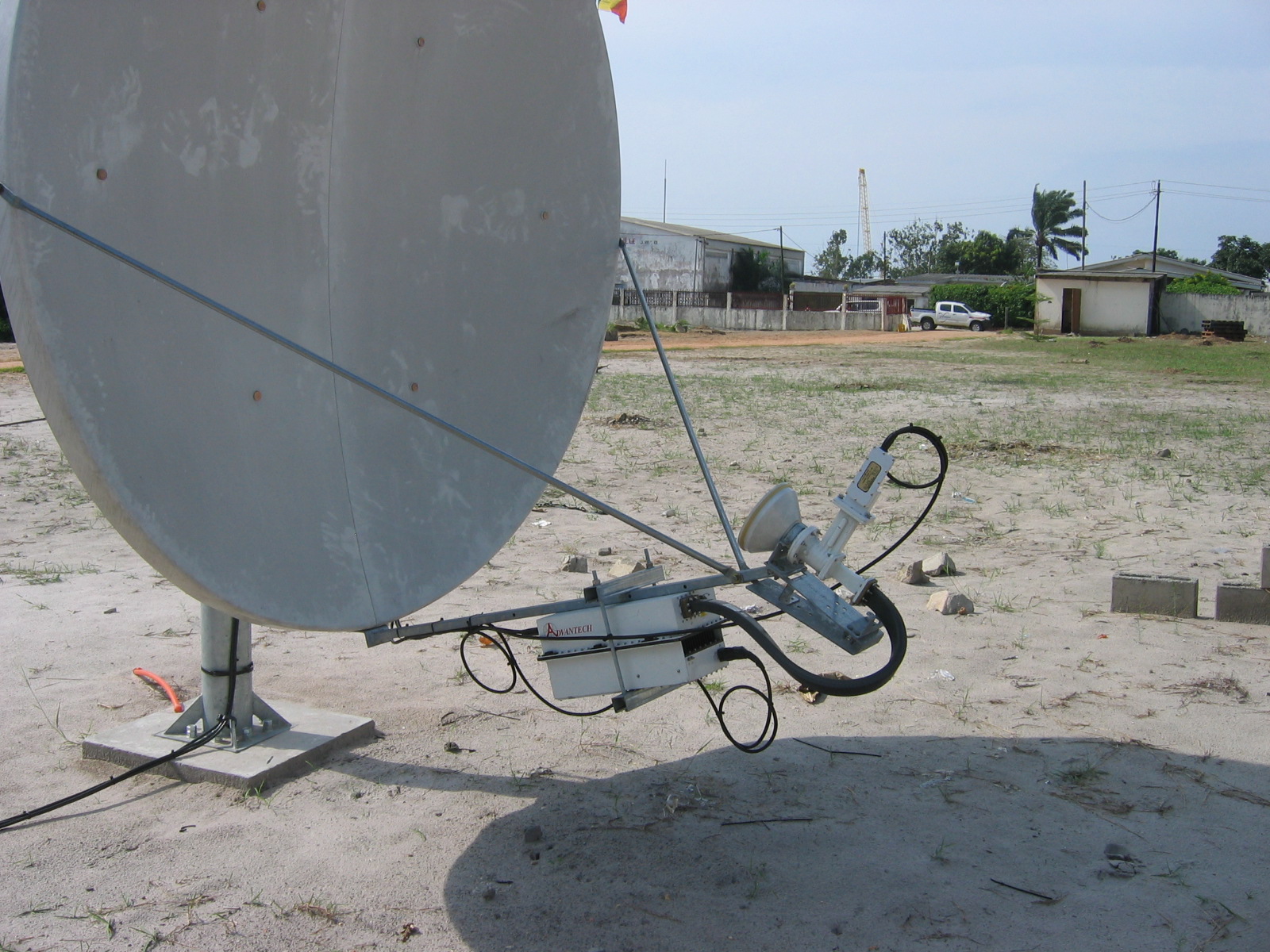

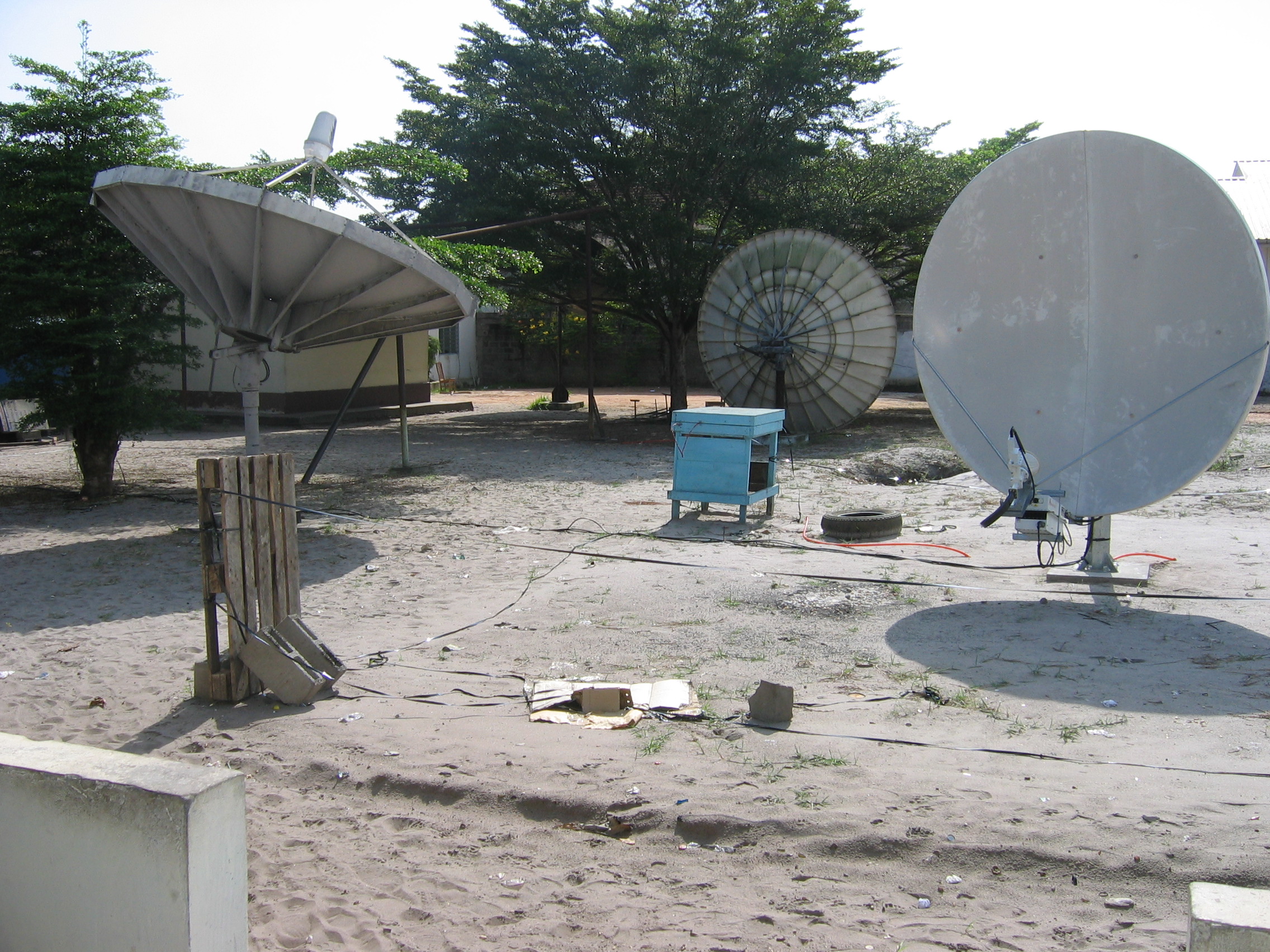

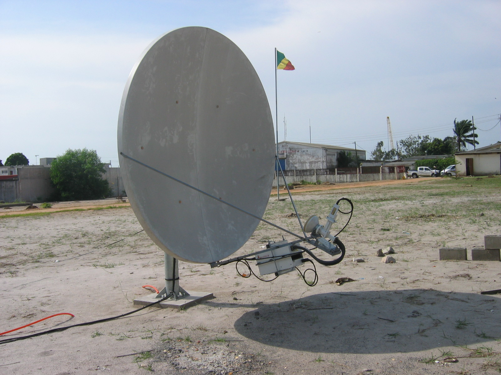

Drs. IJzerbout Geplaatst: 12 mei 2010 Auteur Geplaatst: 12 mei 2010 Iedereen zit goed mee te denken. Maar tot nu toe nog geen goed antwoord. Vanwege gevaarlijke straling die Sjaak(k) aangaf. Dat is inderdaad wel zo, die waarschuwingsborden en dergelijke staan er niet voor niets bij en je moet er dan ook niet met je klokkenspel uren lang voor gaan staan. De bundel gaat niet rechtvooruit maar onder een hoek naar boven. Dan kun je echt wel even in die bundel gaan staan. Er zal niets gebeuren. Alleen bij langere exposure is dit niet aan te raden. Ik was 3 jaar geleden in de Congolese Republiek en heb daar een 2 mtr. Ku-band uplink/downlink naar Intelsat 10 (68,5° oost) tijdelijk opgebouwd. Die stond bij de Télédiffusion du Congo in Pointe Noire. Vanwege de grote hitte heb ik dat midden in de nacht gedaan en het was behoorlijk improviseren geblazen met de bescheiden middelen die me ter beschikking stonden. De foto´s zeggen genoeg en het resultaat mocht er wezen vond ik. Vanwege het stralingsgevaar heb ik stokken en stenen in de grond eromheen geslagen en een oude VHS tape afgewikkeld om de nieuwschierige toeschouwers op een veilige afstand te houden. De HPA was 200 Watt, eigenlijk te weinig om betrouwbaar naar deze satelliet te uplinken vanwege de tropische regenbuien. Maar tijdens de voetbalwedstrijden is het beeld geen enkele keer uitgevallen. “On ne voit bien qu´avec le cœur. L´essentiel est invisible pour les yeux”.
Gast roger4007 Geplaatst: 12 mei 2010 Geplaatst: 12 mei 2010 ga er maar niet van uit dat je aan de schotel zou kunnen komen neem een kijkje met streetview http://maps.google.nl/maps?q=&num=1&t=h&vps=1&jsv=237a&sll=52.469397,5.509644&sspn=1.74015,3.735352&hl=nl&ie=UTF8&geocode=FbzFGgMd8nxBAA&split=0 als je de straat verder bekijkt zie je dat er veel aan de beveileging gedaan wordt daar verder had ik toen ik de foto maakte meteen koppijn
Gast Kimble Geplaatst: 12 mei 2010 Geplaatst: 12 mei 2010 Die eerste 2 foto's komen mij wel bekend voor toen ik medio 1990-1991 een 2-weg satellietverbinding had van een Duitse firma, geplaatst door een Nederlands bedrijf. Eea zat aan een "buisje" (80 mm, 4 mm dik) aan de schuur met binnen in de schuur staalplaten omdat keilbouten te licht waren (dus tapeinden draad M10 door de muur heen) Vermogen zou ik niet meer weten. Wel dat het niet goedkoop was (lees: installatie viel mee, maar het dataverbruik )
