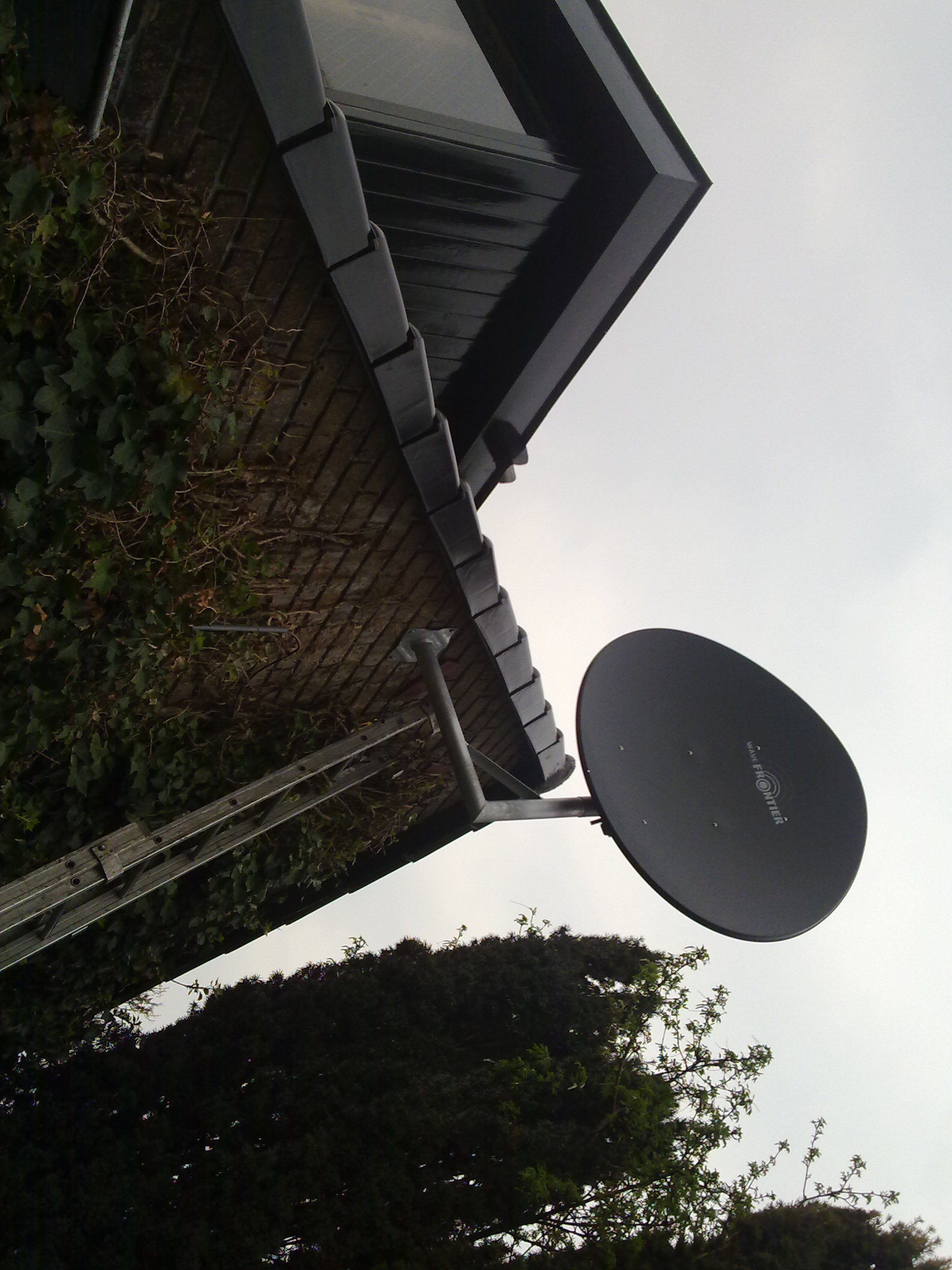

Mooi gelast.
Maar zal het niet gaan doorzakken op de muurplaat.
Zijn niet echt lichtgewicht die schotels.
Als ik het zou moeten maken had ik een steun van de staander naar beneden gemaakt en daar ook aan de muur vast gezet.
Heb in het verleden wel steunen moeten vernieuwen die bij de muurplaat waren afgescheurd door de harde wind nou woon ik wel dicht aan de kust 100 meter van zee dan heb je de wind uit eerste hand.
Eerdaags ook mijn big bisat verwisselen voor de T90 eens kijken hoe dat gaat werken.
veel suc6 er mee
grtn han

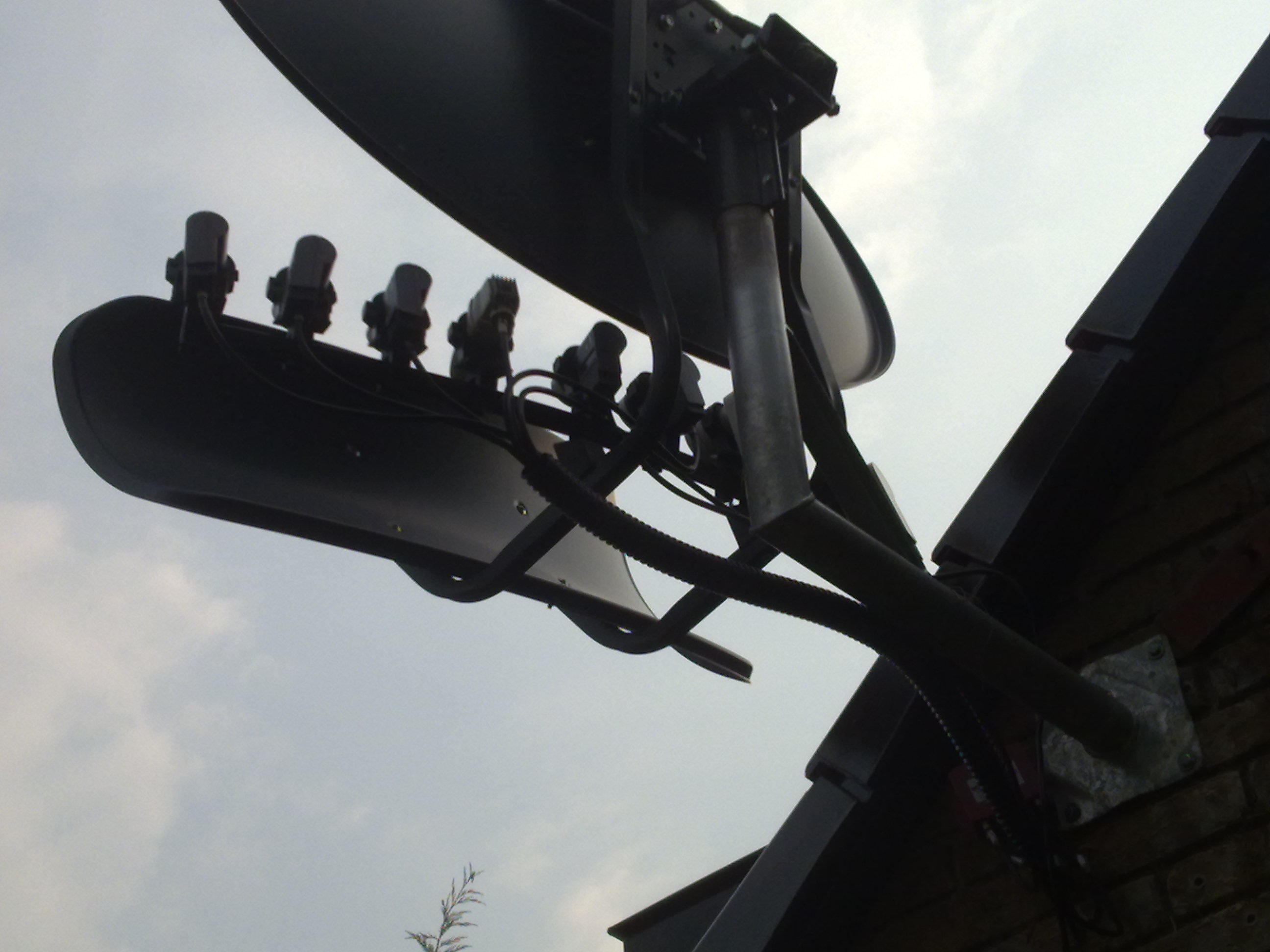

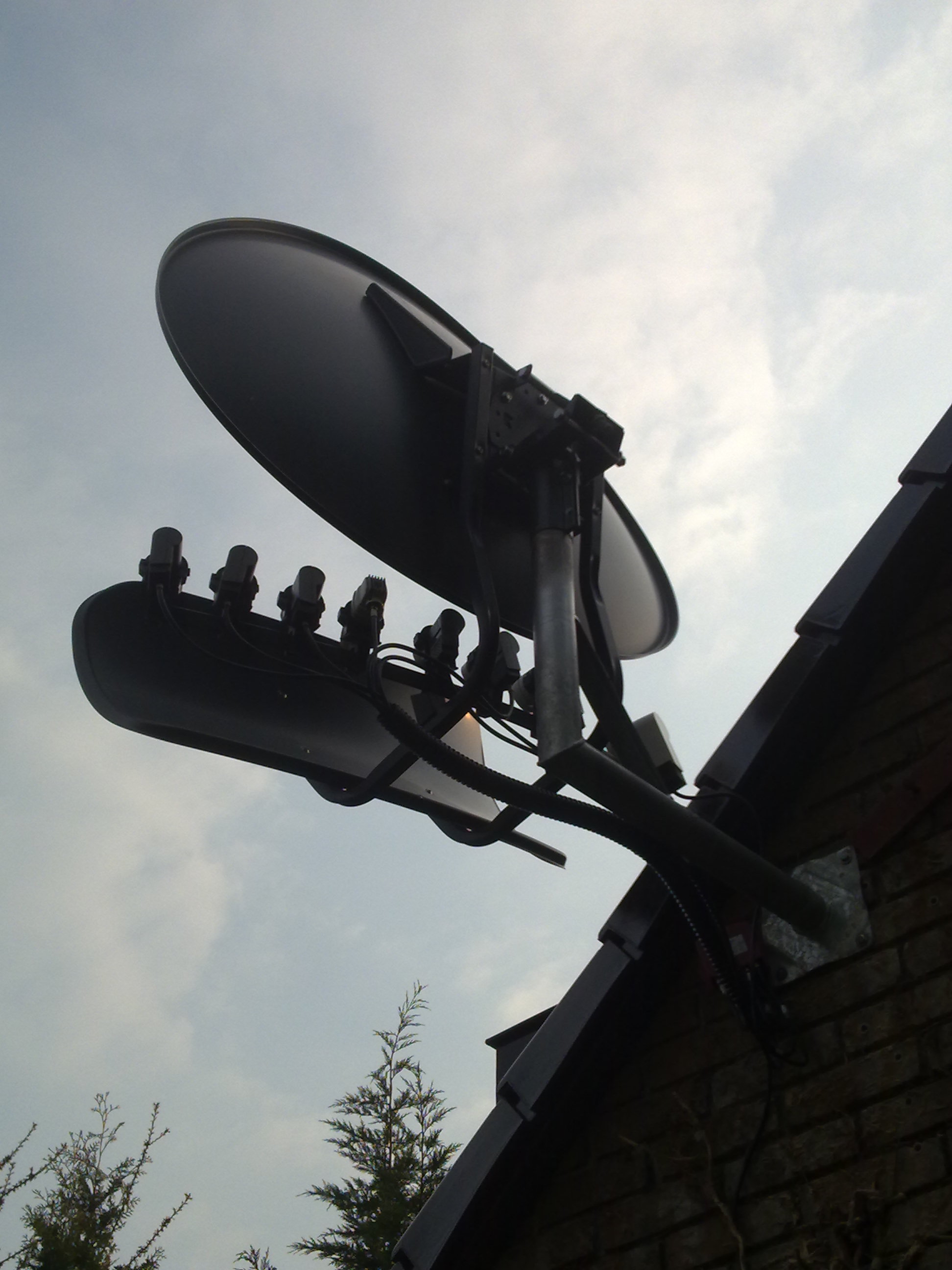

denk dat het mee gaat vallen. Muurbeugel zelf is nauwelijks zwaarder geworden, misschien 2 kg. Dat maakt dus echt niet zo veel uit. Schotel dat erop hoort weegt 40kg, misschien meer en ik heb zelfs nog aan de muurbeugel gehangen om te testen hoe stevig die is. Ik weeg 80kg en dat ging prima. Paar keer geslingerd en niks. Kon het makkelijk hebben. Had er wel 4 stevige lange bouten in.
Ik denk dat "even hangen" wel iets anders is dan "permanent hangen".
Straks valt je hele muur om... eek
Gast willem100
wacht maar op de volgende storm, windvangers die dingen.

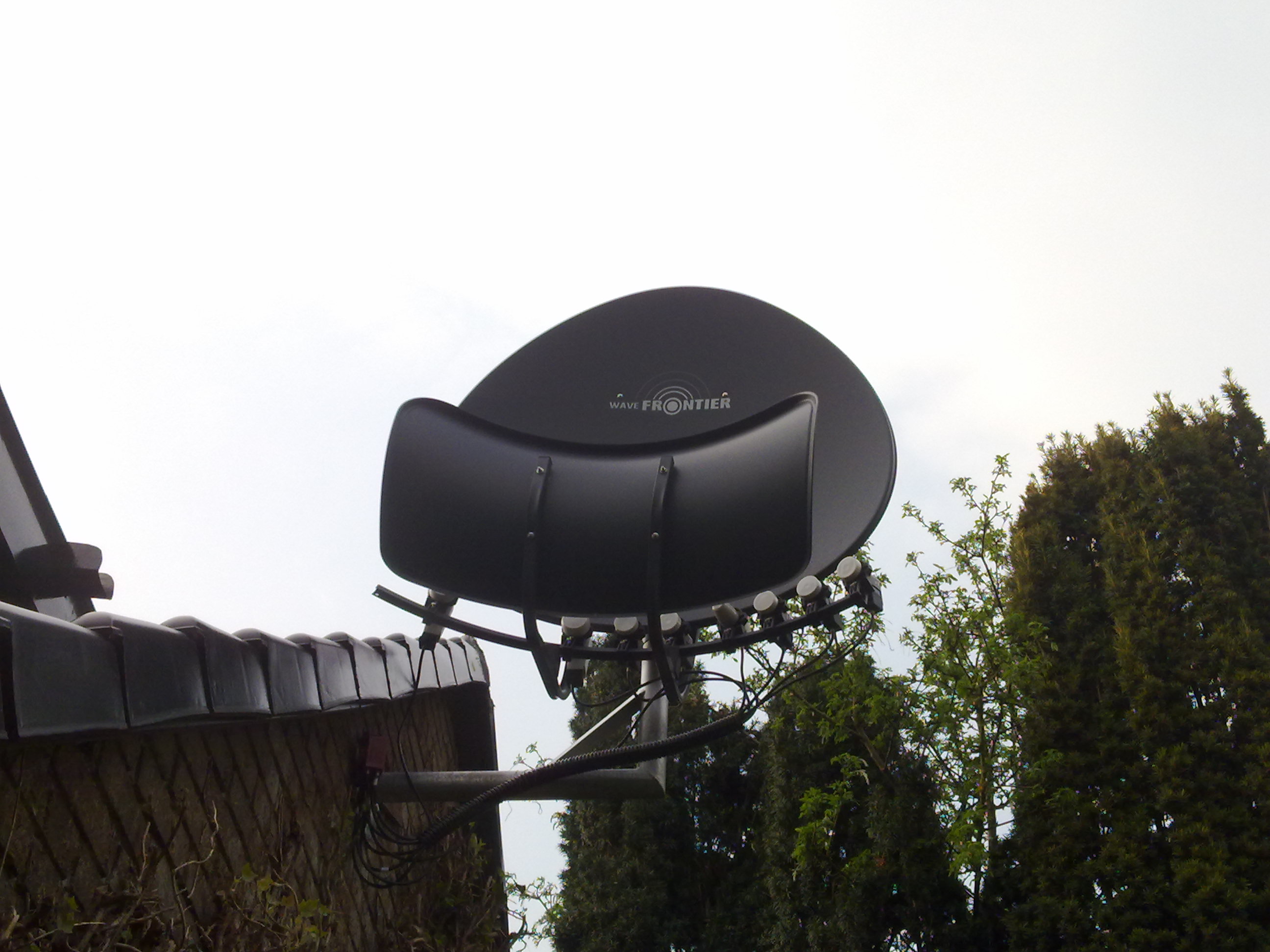

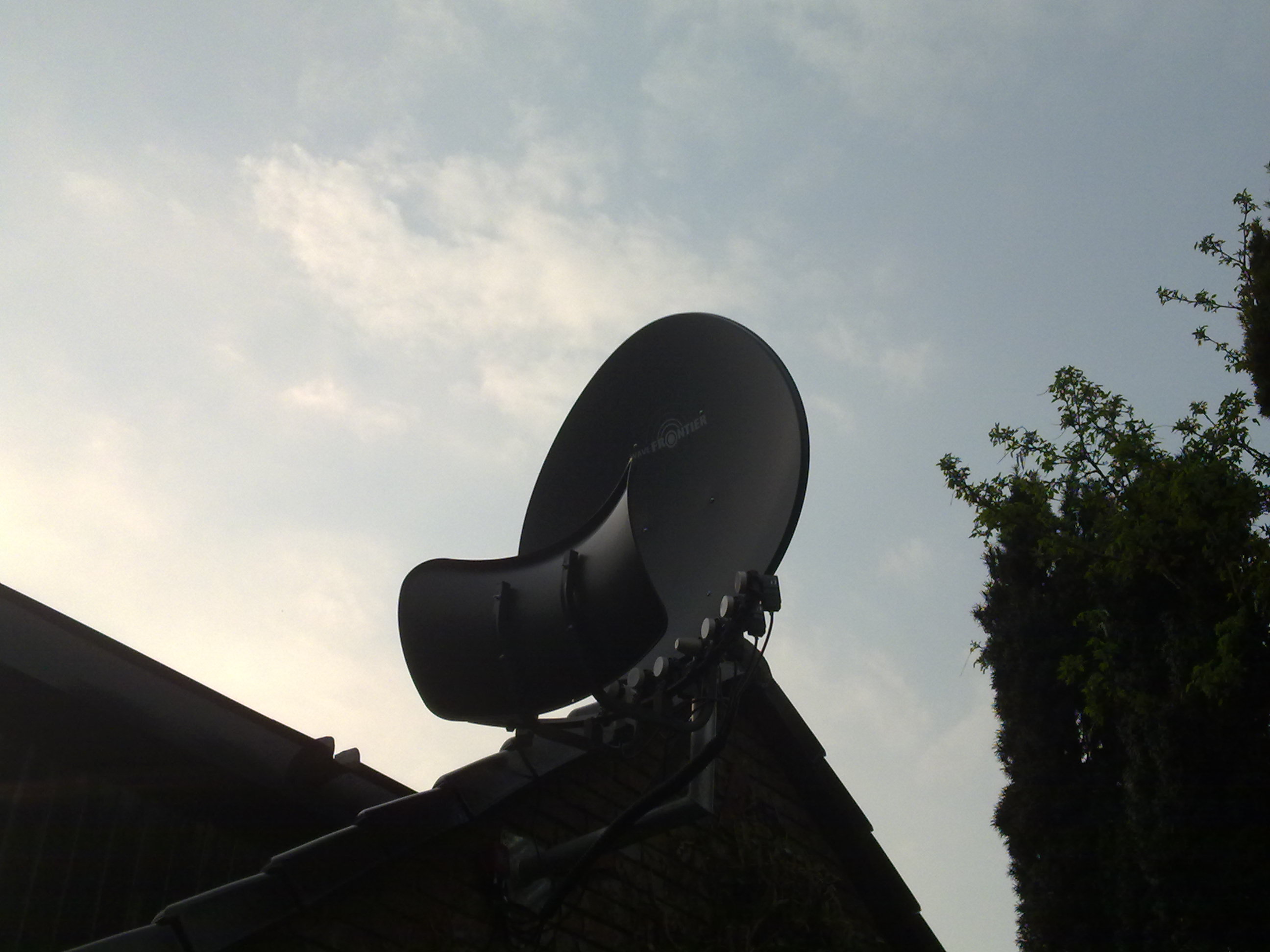

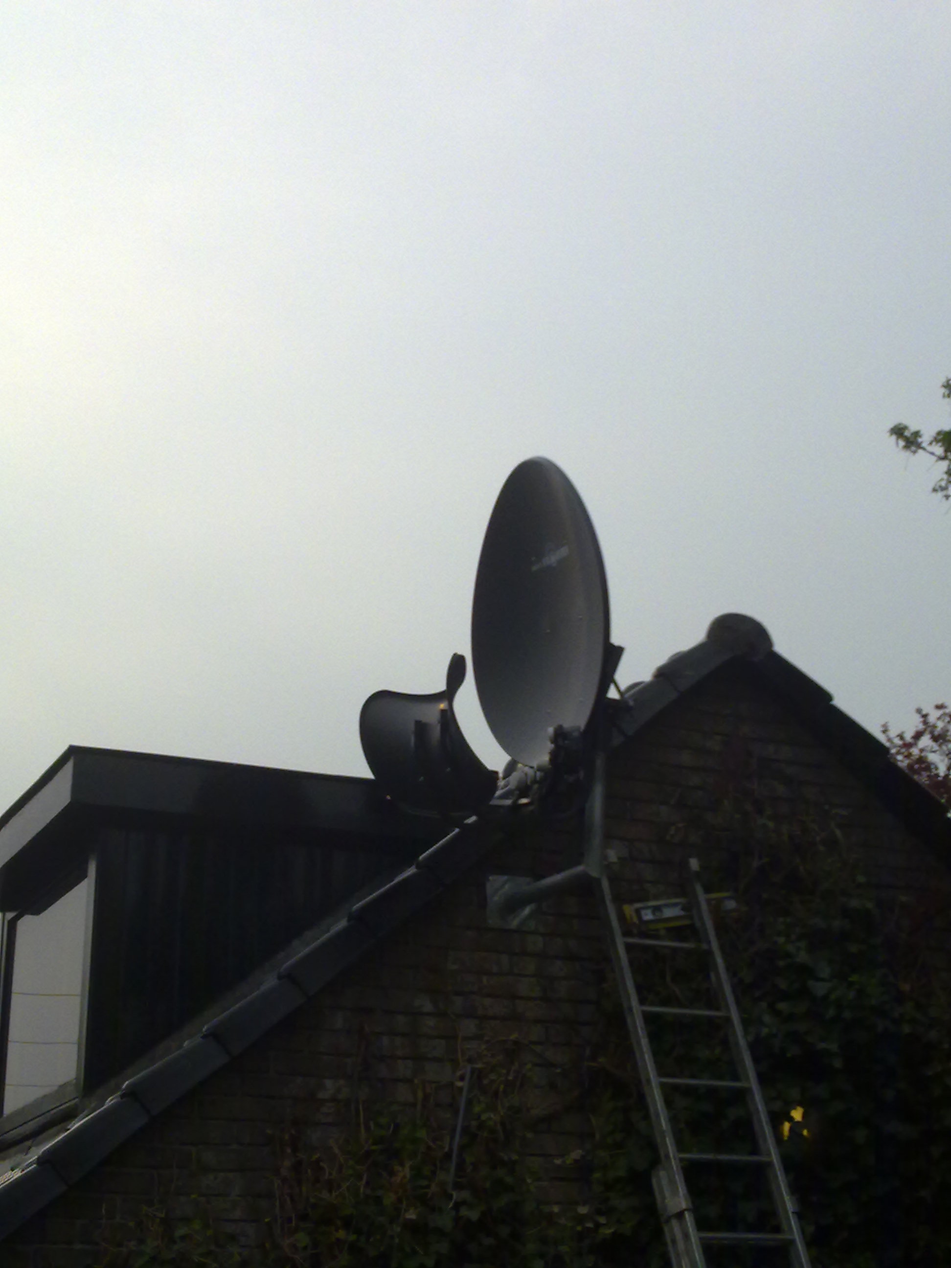

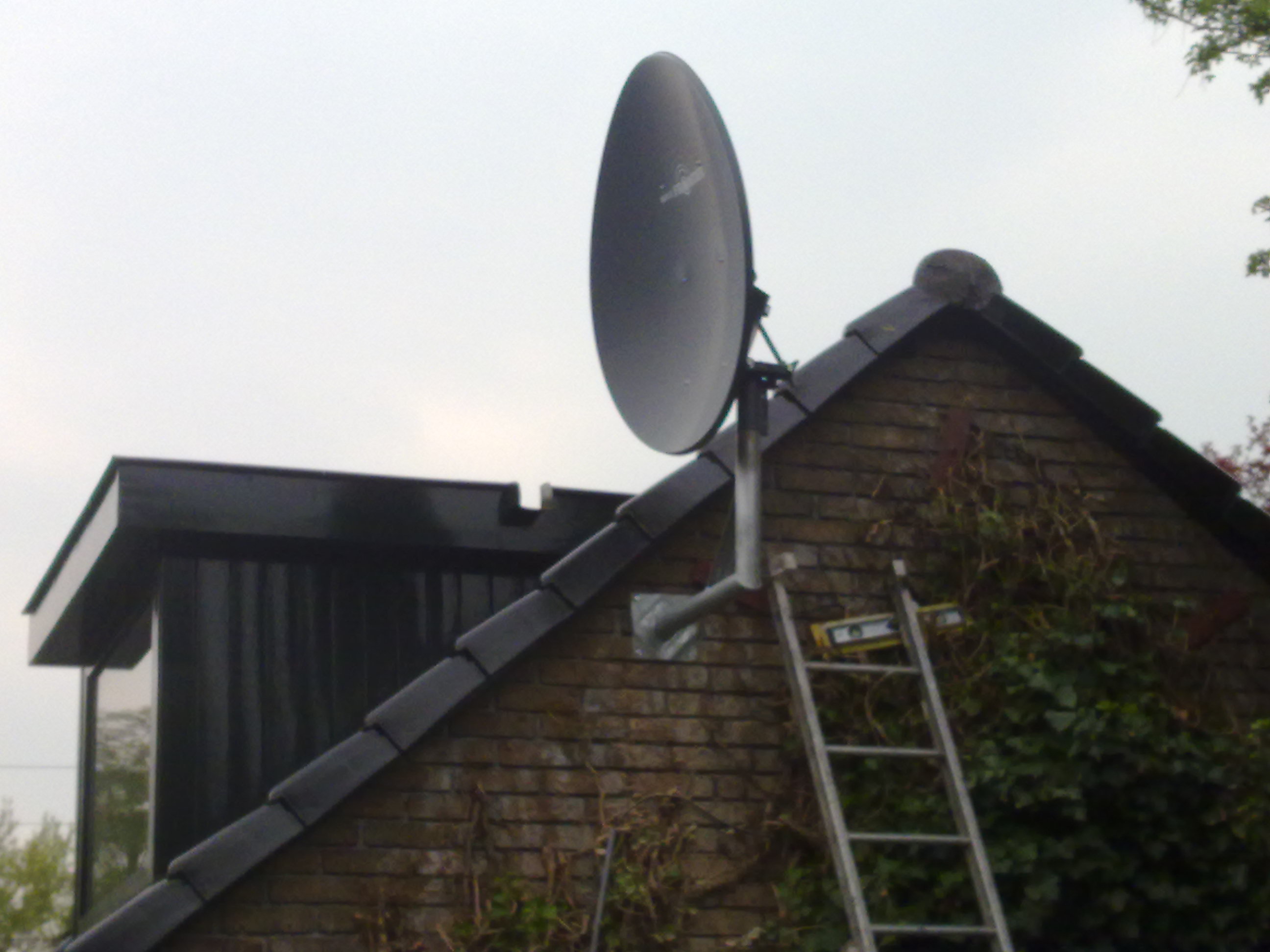

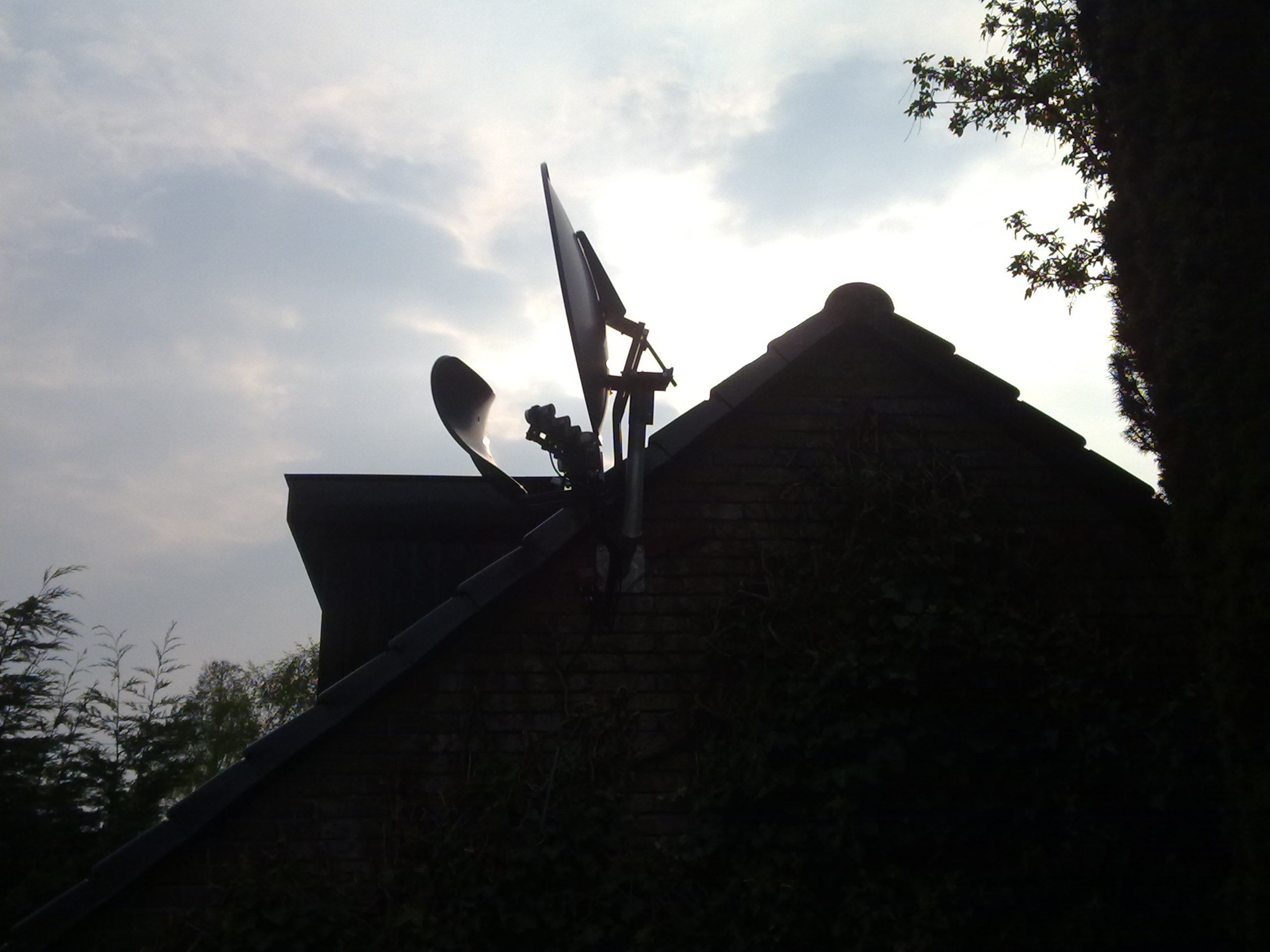

Mijn wave hangt! Morgen meer foto's.
Vandaag gedaan:
1. Karwei klopboor gehuurd, nieuwe gaten geboord, boor terug gebracht. Moest er helaas kop bijkopen. (3 euro).
Kun je dus kennelijk daar niet appart huren. Boor huren is 9,60 voor 4 uur. Gehuurd om 15:04
2. Gaten geboord, pluggen en muurbeugel waterpas afgesteld en vastgeschroefd.
3. Wave bij elkaar geraapt uit de schuur, dik een uur naar schroeven gezocht. Maar uiteindelijk alles gevonden. Alles vastgeschroefd. Tussentijd om 17:30 klopboor teruggebracht.
3b) van een vriend een prof sat finder geleend. (19:05). Het weekend mag ik de prof sat finder gebruiken voor het uitrichten.
4. Ben nu bezig met uitrichten. Helaas nu maar 74% op astra. hoe is dat mogelijk. Als het morgen weer licht is dan zoek ik het uit.
5. Bijna alle kabels zitten nu aangesloten op de EMP disecq switch. Alleen had ik moeite met die te installeren. Dat is nu wel gelukt. Morgen ga ik hier mee verder.
6) morgen: keurig uitrichten en alles aansluiten en kabels goed wegwerken. Het echte rotwerk is in ieder geval af.
bijgevoegd foto's van vandaag.
Het project is af!!! De wave hangt weer.
Lijstje met sats:
1) Thor
2) Astra 4
3) Eurobird
4) Hotbird
5) Astra 19,2
6) Astra 23,5
7) Astra 28,5
8) Turksat (80% snr)
Switch is vervangen door een EMP 8/1 disecq. Alle problemen zijn daarmee helemaal verholpen, mijn oude switch werkte niet goed samen met de dreambox.
Bijgevoegd fotos van het project.
Kostte mij dus weer 2 dagen om het te fixen.

Tjonge, ik zou niet te lang nadenken, maar het bevestigings oppervlak zo spoedig mogelijk vergroten.
Het zou zonde zijn, wanneer bij een fikse storm de stenen uit de muur komen.
Verder heel veel kijkplezier toegewenst met je installatie.
Volgens mij was ik begonnen met het stellen van vraagtekens bij de constructie en wind, en zal je proberen een budget oplossing aan de hand te doen om e.e.a. te verstevigen.
loop in de bouwmarkt naar de afdeling van de staalkabels, koop daar een mastbeugel voor om een 60MM paal hier zitten normaal ogen in om staalkabels aan te bevestigen.
loop naar de pijpen afdeling en koop 2X pijp (aluminium of ander roestwerende materiaal sla de buitenste 4-5 cm plat en boor hier een gat in (M6-M8) buig de platgeslagen uiteinden zo dat je de ene kant vlak langs het oog van de beugel kan plaatsen.
Maak dit vast en de andere zijde buig je recht met de gevel en zet je daar met een stevige keilbout of verankering vast.
Dit doe je dan aan 2 kanten in een hoek van -45graden en plus 45 graden verticaal naar beneden.
hoop dat ik mezelf duidelijk heb gemaakt:), hele dag in de tuin gewerkt en ben een beetje gaar, anders had ik misschien nog wel een schetsje kunnen maken:).
groetjes,
Ricow
