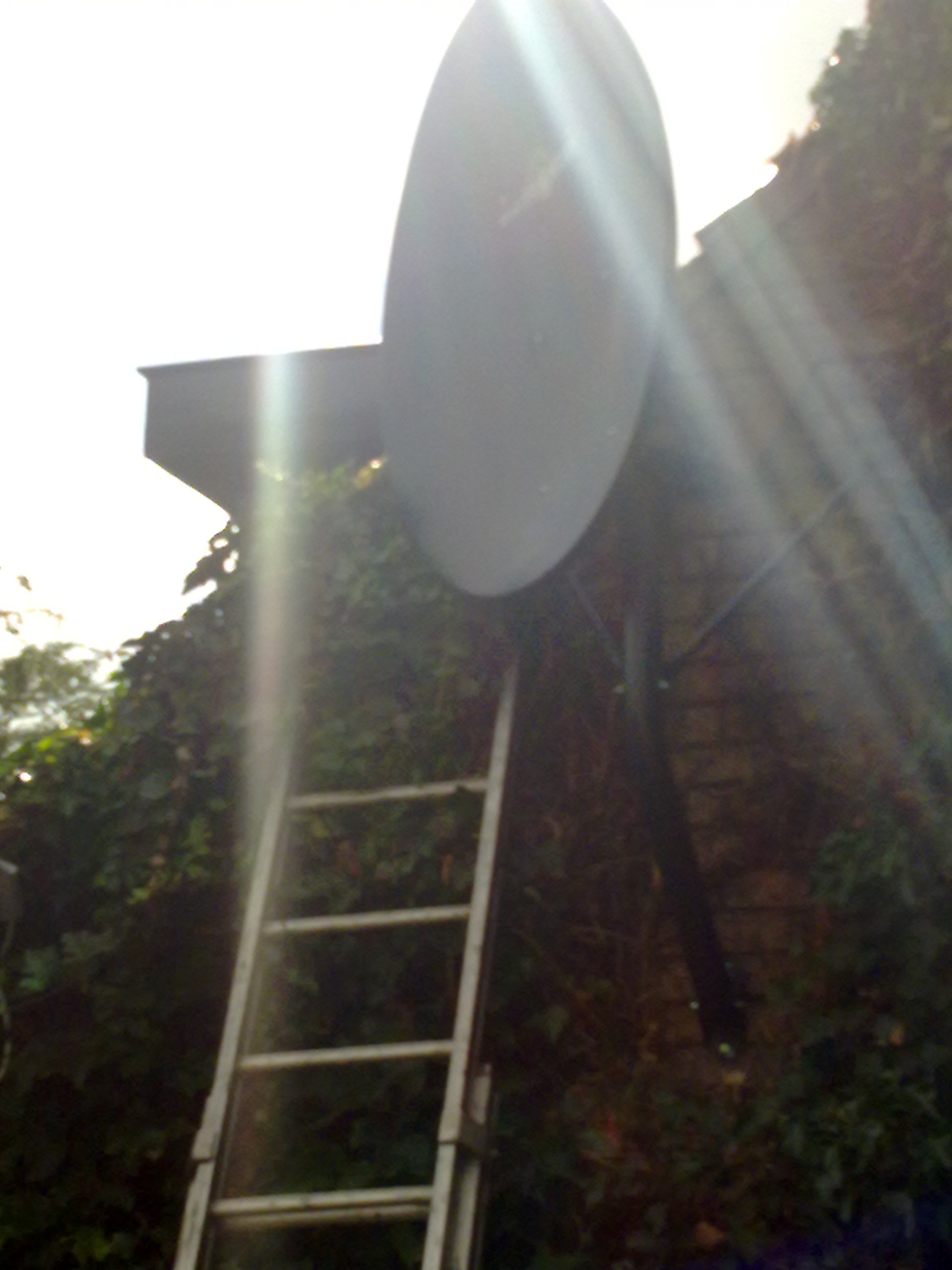

en wat ook misschien raar is, mijn pole mount ziet er anders uit. Hij is precies voor de knik en na de knik even lang. Dus of je hem nou omdraait of niet, hij is altijd dezelfde lengte aan beide zijden. Hoort dat?

Ga eventjes proberen of ik ergens nog een Z-stuk vandaan kan halen. Of anders moet het maar met een mast.
Ik begrijp dat je dus toch met de schotel tegen de gevel aan stuit. Hoeveel graden kom je ongeveer te kort?

Qua tekortkoming aan de rechterkant:
Als ik de polemount helemaal waterpas zet (hoek=0)aan alle zeiden, dan kom ik echt een 1/4 schotel te kort ofzo. Dat is erg veel. Zet ik de polemount scheef, dan is dat anders. Dan kan ik zelfs over houden. Het is alleen dat de wavefrontier zo zwaar is om zo gemakkelijk op je gevoel te richten. Maar ik kom al verder als ik idd een lnb doe in mijn midden lnb (hotbird in mijn geval denk ik ? of is dat astra? en dan idd daarmee begin. Al doe ik daar 4 uur over maakt mij niet uit. Ik heb een prof sat meter gelukkig. Die op kompas uitmeten 19,2-5=14,2 graden? Elevation kan ik uitlezen op de holles sheet. Moet te doen zijn denk ik. Tenminste ik heb een goede schatting. en dan moet ik langzaam Sirius en astra 2(28,5) erop schuiven. Voor de rest moet het denk ik wel te doen zijn. Ik probeer het weer als het weekend (of vrije dag) is en het weer het toelaat. Alvast enorm bedankt.

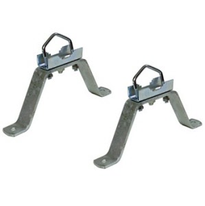

Muurbeugel, voor het monteren van een antennemast tegen de muur,
Muurafstand 18cm.
Voor buis diameter: 32 - 60mm
Gegalvaniseerd
Massieve klemmen

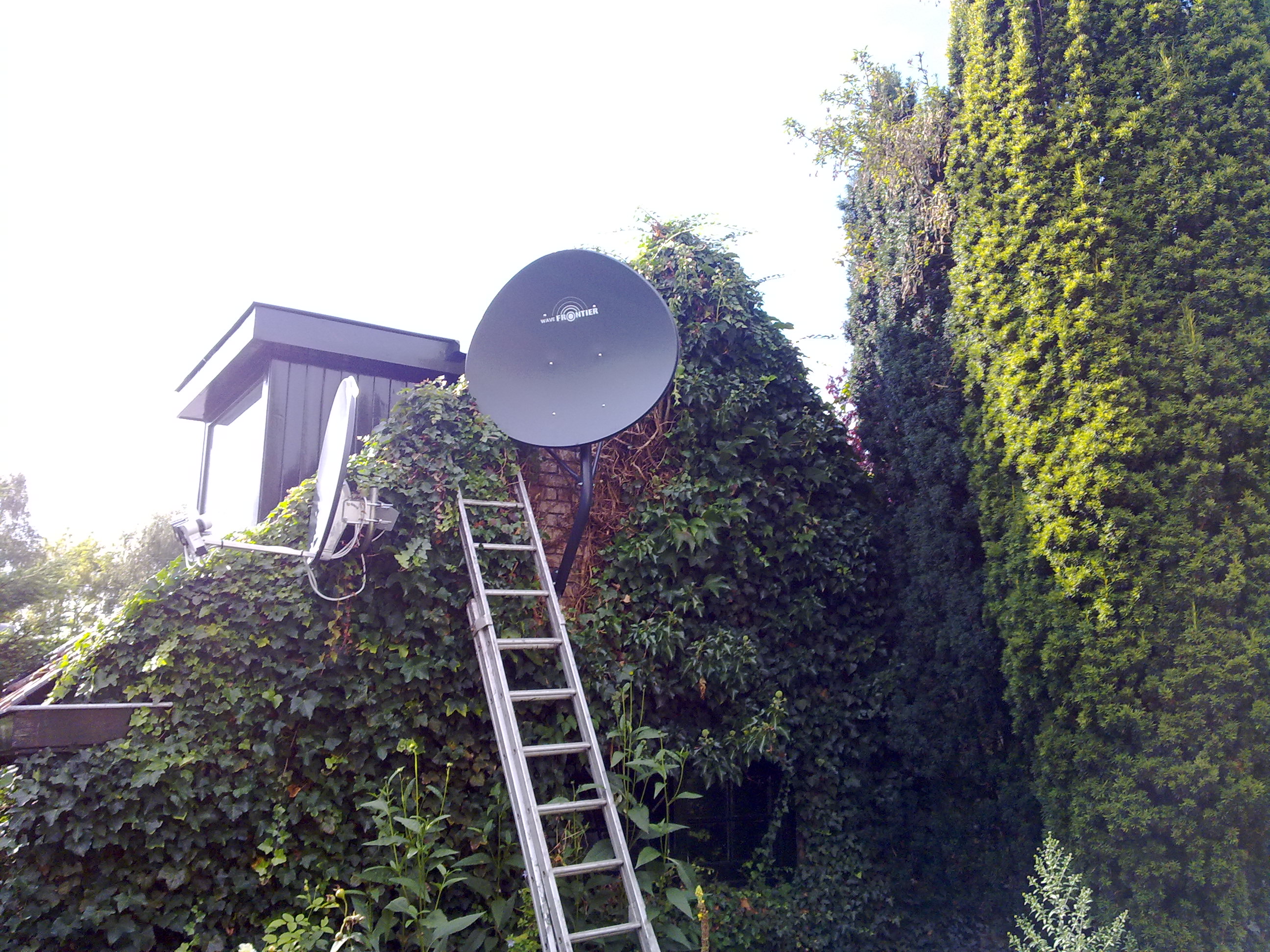

Kijk, een foto zegt meer dan 1000 woorden. Zo te zien ga je dat met deze beugel op die muur moeilijk voor elkaar krijgen. Simpele oplossing voor dit probleem is om met de onderkant van de schotel net boven de daklijn uit zien te komen. Maak gebruik van een "steigerpijp" met muurbeugels zoals hierboven door satencom voorgesteld en schuif daar je wave weer overheen.
Met de LNB voor 19,2 Oost in het midden van de rail kom je mooi uit.
36 - 4,8 = 31,2
31,2 / 2 = 15,6
15,6 + 4,8 = 20,4
19,2 ligt het dichtst bij 20,4.

Of is 3 beter? voor de zekerheid
Ik zou dan in ieder geval driepoots beugels nemen, zoals de onderste op dit plaatje dat satencom geplaatst heeft.
En je hebt al wel gemeten hoever je uit de muur moet, dus welke lengte de beugels moeten hebben?

Dat ga ik zo spoedig mogelijk doen en dan even bellen en emailen naar de winkel of die deze op voorraad heeft zodat ik niet voor niks daarnaartoe ga. Maar een ander idee is idd de schotel boven het dak uit te laten steken. Dan hoef ik niet precies te meten. Dan kan het gewoon.
Ik heb de oplossing gevonden! Geen mast, geen pole mount meer.
Ik koop een simpele muurbeugel. Dan ben ik gewoon klaar! Werkt prima en is precies mijn idee. 60cm van de muur af. Dus is helemaal ok en kan ver genoeg van de muur af draaien. Ik heb dat probleem in ieder geval opgelost! Nu op naar het afstellen.

even om denken als je al beugel neemt met een onder steun zo als vgnp ook al zegt
