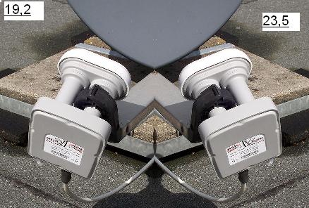

Hoe heb je de duo lnb op de schotel gezet ,de linker hoorn in de klem
vast gezet ,of de rechter, als je voor de schotel staat

Als ik voor de schotel sta zit de linker hoorn in de klem. Rechter hoorn kan ook niet in de klem want deze kan dan niet goed gedraaid worden (met de template de lijn horizontaal zetten)

Om nu zo veel mogelijk signaal te krijgen voor de HD kanalen is het beter om de rechter feedhorn van de duo lnb in de houder te plaatsen.
Dat de duo lnb niet meer kan kantelen is geen probleem, in een bijna horizontale stand krijg je nu het beste signaal.
Niet dat ik denk dat dit je probleem oplost maar de door mij beschreven manier van plaatsen geeft meer regen reserve.
Dus minder snel uitval van de HD kanalen op Astra 23 bij regen en sneeuw.

De linker duo-lnb staat met de hoorn op de 19.2 uitgericht,
en op de rechter foto staat de duo-lnb met hoorn op de 23,5 uitgericht
op deze manier heb je het sterkste signaal op 23.5
de scheefte klop niet hele maal ,wand het is een gespiegelde foto
