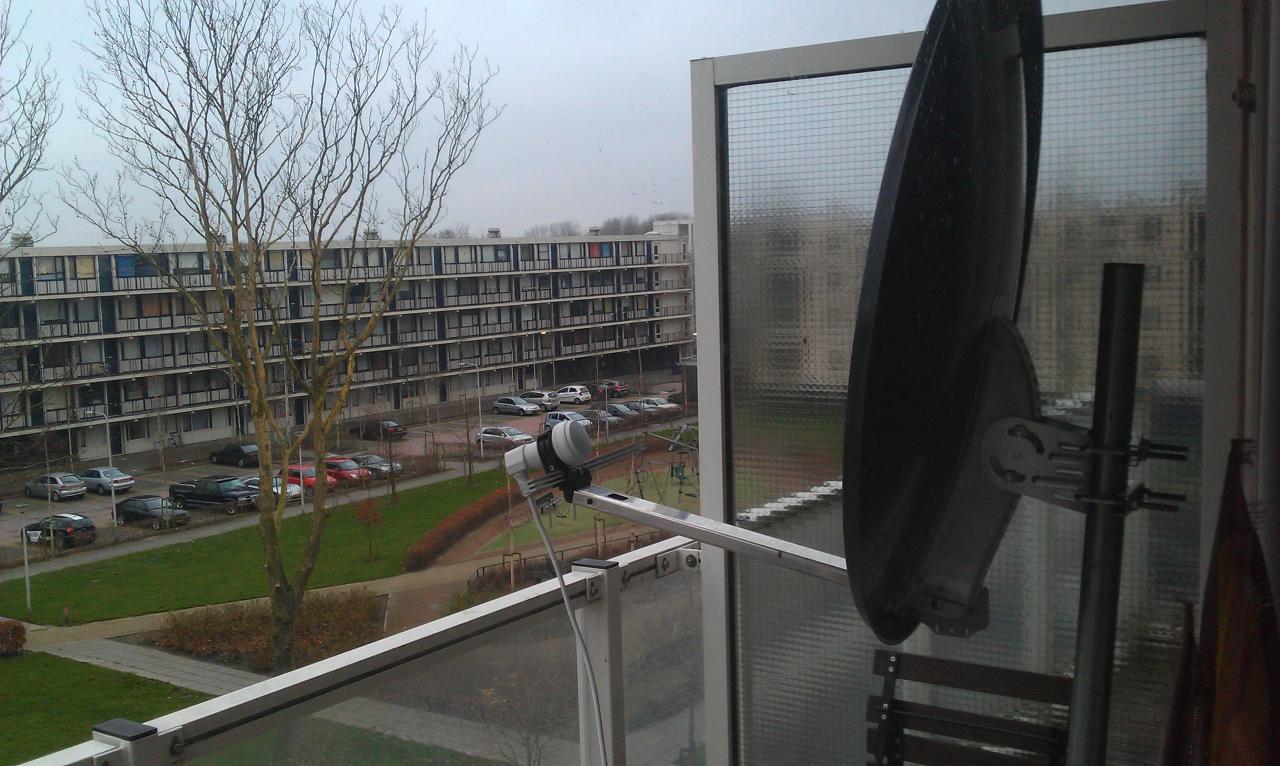

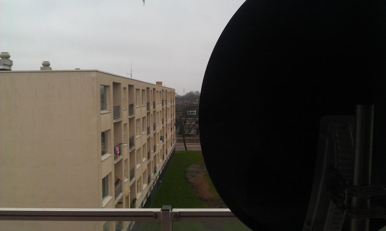

Ik heb 2 fotos gemaakt.
Hoop wel dat het duidelijk genoeg is.
De flat staat op +- 40 meter afstand. Omdat ik zelf op de bovenste etage woon
zal het obstakel hooguit 3 meter zijn.
Er zit nu even 1 lnb aan omdat ik aan het testen en zoeken was.

als ik dat zo zie dan zou die glaswand aan de rechterkant wel eens voor een probleem kunnen zorgen,signalen die van rechts komen moeten eerst door de glasplaat dat is mijn eerste indruk

wat je eerst moet proberen, de schotel bij de glazen wand weghalen ,meer in het midden
van het balkon zetten en zo ver mogelijk naar voren zetten dan moet het lukken
Elevatie controlleren ! - Schotel kijkt misschien teveel omhoog - LNB arm met "opening voor kabeldoorvoer" omdraaien (is niet oorzaak maar zo hoort het)
1x Triax78 enkel voor 23.5° - 1x Cahors BigBisat voor 13° + 19.2° (centraal) + 28.2° - 4x Inverto Twin Black LNB - 2x DiSEqC Switch - KOKA799 - HORIZON HD-S2 Satelliet meter - 40" SONY tv met CI-module/SC - Diverse ontvangers ivm instellen en testen....
Zet om te beginnen de LNB eens in het brandpunt, met de beugel die je gebruikt is dat niet het geval. Zo realiseer je niet het maximaal haalbare signaal.

Als ik zo thuis ben zal ik de schotel verplaatsen. De elevatie staat op 29 graden.
De mast lijkt ook niet waterpas te staan waardoor de elevatie van 29 graden waarschijnlijk ook niet klopt.

Het glazen wandje zal heel misschien wat effect hebben voor 13 oost, maar ik betwijfel het.
Zoek het dus in de elevatie. Duw eens tegen de bovenrand en/of trek er eens aan terwijl iemand controleert of de ontvangst verandert.
Verandert er niets dan moet je het vermoedelijk in kabel of switch zoeken (of evt. een Dream die op sterven ligt).
