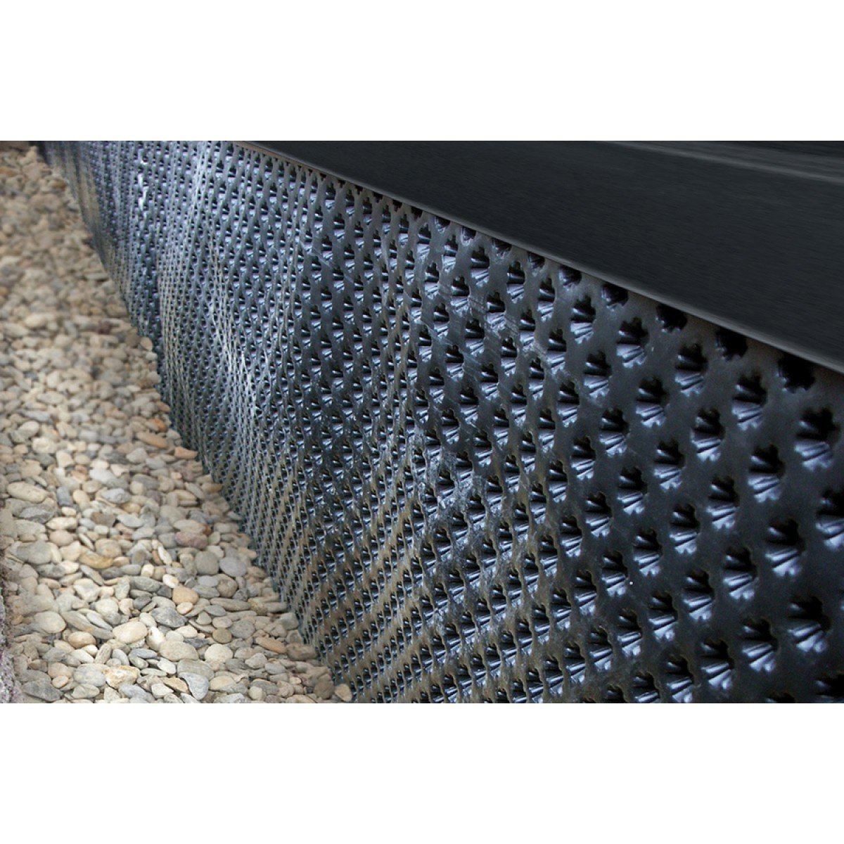

voor de geïnteresseerden het vertinnen doet men niet meer aan de buitenzijde van steens metselverband daar het 0,0 waterdichting en vocht bescherming bied
https://coating.nl/bitumen-coating/
voor de coating middels bitumen (ook wel oude term; inertollen genaamd) maar let op dit mag niet overal wegens de milieu eisen
met een drain noppenfolie kun je overigens ook werken indien de hoogte van het vuilwerk niet meer bedraagt dan de rol-breedte (de nop tegen de steen) en dan natuurlijk de loodvervangende slabbe bij overgang naar schoonwerk eroverheen
verder onderschrijf ik MichelPas zijn recept
kijk dus ook even op Google betreffende steensverband metselen, afbeeldingen genoeg daarvan en omdat er zoveel voegen / doorgaand tot binnen zijn moet die coating aangebracht worden opdat je schuur binnen droog blijft, optrekkend vocht is funest voor je opslag en vooral hout meubilair etc.
