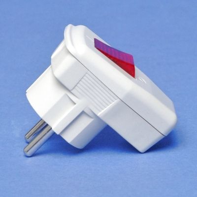

Ik ben er niet zeker van dat mijn apparaten stroom verbruiken als ze uit staan. Maar het leek me evengoed veiliger dat ik ze met een schakelaar kan uitzetten. Net zoals in de badkamer met een trekschakelaar.
