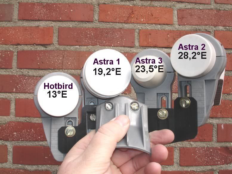

wilhelm Geplaatst: 30 juni 2012 Geplaatst: 30 juni 2012 (aangepast) Ik heb mij gisteren een slag in de rondte gelezen m.b.t. dit onderwerp, maar ik kwam alleen oude topics tegen van 2007 en verder. Inderdaad een oud topic van jaren terug, dus plaats ik weer even mijn net zo oude foto uit die tijd. Wellicht weet je dan genoeg. Zoals je ziet kun je dit plaatje, ook wel G4 Quadro, genoemd op je Visiosat monteren. Hou er wel rekening mee dat je een smalle LNB moet gebruiken op de 23,5 positie. Verder even de schotel opnieuw uitrichten en alle LNB even zoals op onderstaande foto in de hoogte verschuiven. 30 juni 2012 aangepast door wilhelm DM7020S/160gbHDD + DM800/250gbHDD + Visiosat G3D (13,0/19,2/23,5/28,2 ) in cascade met de Triax TD110 + STAB HH120. Schwaiger SF 9000 Satfinder Plus.
Jedeel Geplaatst: 30 juni 2012 Auteur Geplaatst: 30 juni 2012 Ik begrijp uit beide reacties (Marc-Sim en wilhelm) dat ik hoe dan ook mijn bestaande lbn's opnieuw zal moeten uitrichten. (Dat wilde ik eigenlijk voorkomen.....) @Marc-Sim: Het 'plaatje' waar jij het over hebt is een plaatje/afstandshouder zoals geleverd bij een G3C (19, 23, 28)? Gelijk aan de foto van wilhelm (behalve dat dat dan een G3D genoemd wordt...)
Marc-Sim Geplaatst: 30 juni 2012 Geplaatst: 30 juni 2012 @Jedeel, Het 'plaatje' is idd een G3C (de 3 staat voor 3x lnb's en de C staat voor 19, 23, 28). De foto van Wilhelm noemt men (nu) een G4B (4x lnb's en de B voor 13, 19, 23, 28). Wat je momenteel hebt zou een 'kunststof' houder moeten zijn (de G3A). Bij elke wijziging van lnb-configuratie is een nieuwe afstelling van het geheel noodzakelijk Grt, Marc.. 1x Triax78 enkel voor 23.5° - 1x Cahors BigBisat voor 13° + 19.2° (centraal) + 28.2° - 4x Inverto Twin Black LNB - 2x DiSEqC Switch - KOKA799 - HORIZON HD-S2 Satelliet meter - 40" SONY tv met CI-module/SC - Diverse ontvangers ivm instellen en testen....

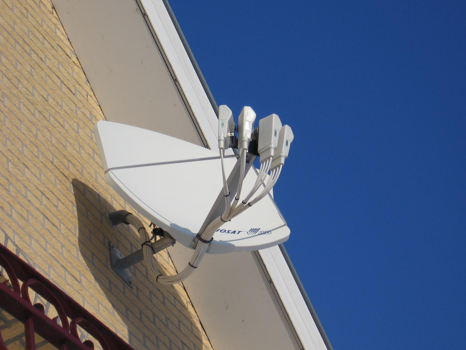

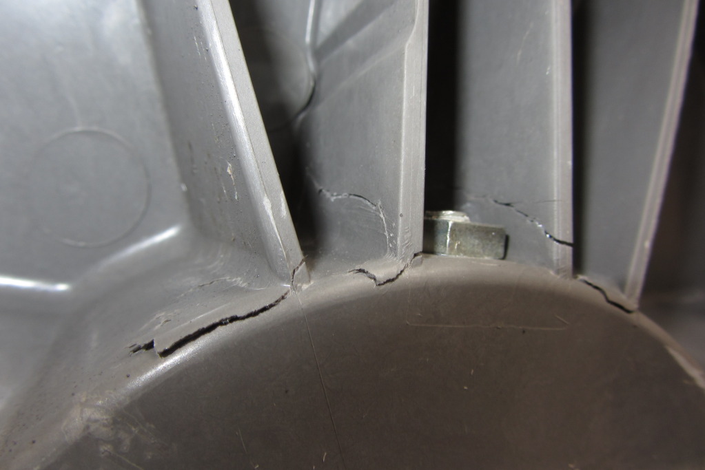

Sprietje Geplaatst: 2 juli 2012 Geplaatst: 2 juli 2012 Beste Jedeel Het gewicht van vier twin-lnb’s is wel het maximum wat de arm van de Visiosat kan hebben. De aluminium arm is slechts met twee boutjes onder aan de polyester schotel verbonden en dit is geen sterke constructie. Bijv. het gewicht van 4 Apls-twin-lnb’s inclusief de coaxkabels kan al tot het scheuren van de polyester schotel leiden. Als bijlage heb ik een foto meegestuurd van een Visiosat van iemand met 4 single Alps-lnb’s die nog geen 3 jaar oud was en toch al helemaal ingescheurd. Het lijkt me verstandig maatregelen te nemen om dit te voorkomen door vanaf de aluminium arm vlak voor de lnb’s naar de bovenzijde van de schotel een nylon draad van 2mm dik (van een grasstrimmer) te spannen. Zowel in de arm als boven in de rand van de schotel even een gaatje boren van 2,5mm en dan de draad net strak zetten als er geen lnb’s op de arm zitten. 1

a33 Geplaatst: 18 februari 2017 Geplaatst: 18 februari 2017 Maar het scheuren van de BiSat gebeurt eerder door een 'tik omhoog' van de arm, dan door het doorhangen door het gewicht, als je het mij vraagt. Ik heb het zelf ook een keer zo gehad (schotel die naar beneden klapte, en arm die de klap opving), en de plaats/richting van de scheuren in de eerdere foto hierboven suggereren dat ook. Is ook elders op het forum al over geschreven. Twee stevige armen die de arm ook verhinderen naar boven te klappen verdienen de voorkeur boven een 'slappe' lijn, die alleen doorhangen voorkomt. Groet, A33 Tip: Als je reageert op een post, geef dan altijd een citaat van de (gehele) post waar je op reageert. Sommige leden kunnen namelijk hun oorspronkelijke posts achteraf nog wijzigen, en wel veel langer dan de sinds jaar en dag in de huisregels (voor alle leden) vermelde periode van 30 minuten. Dat dat inbreuk doet aan de continuïteit van de foruminhoud, en een ongelijk speelveld creëert, wordt kennelijk (helaas) niet belangrijk geacht.
gps Geplaatst: 18 februari 2017 Geplaatst: 18 februari 2017 Ik heb het opgelost met 2 aluminium buisjes van de bouwmarkt.
FtoA Geplaatst: 18 februari 2017 Geplaatst: 18 februari 2017 (aangepast) Stangetjes is een goed idee A33. @gps, Ik zou ze zelf op de bovenste hoeken bevestigen. Is daar iets op tegen? 18 februari 2017 aangepast door FtoA
