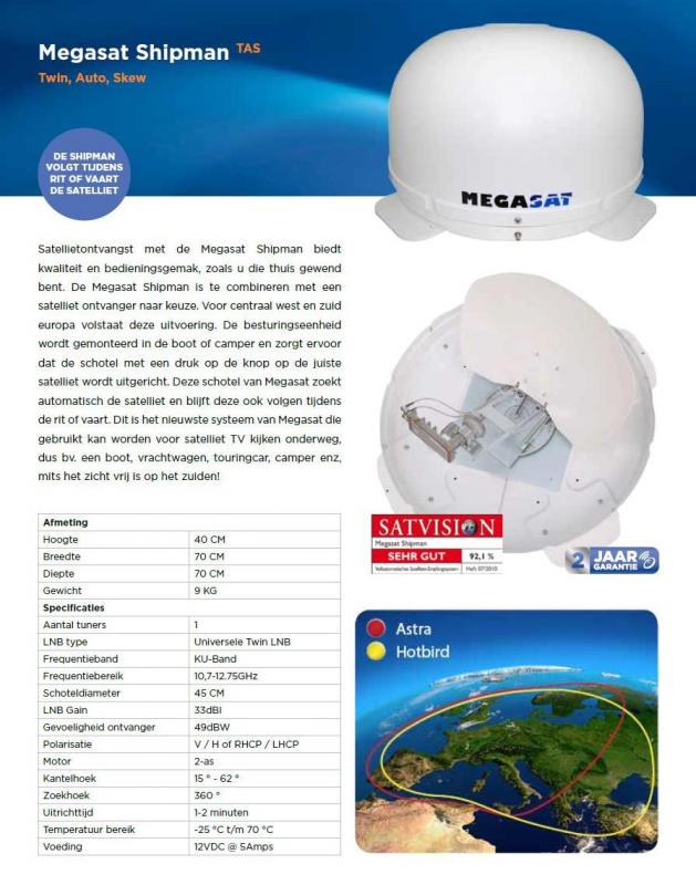

Sprietje Geplaatst: 2 juli 2012 Geplaatst: 2 juli 2012 Beste xxjanxx Welkom op dit forum Als je boot aan de kant ligt, dan beweegt deze natuurlijk nog steeds een beetje door de wind en de golfslag van het water. Dat betekent dat de schotel toch steeds de satelliet moet volgen. Dat zal hoofdzakelijk wel de elevatie zijn tijdens het deinen van de boot, een en ander natuurlijk afhankelijk in welke richting de boot ligt. Je hebt dus niets aan een schotel die zichzelf uitricht want dat doet hij eenmalig en die zijn inderdaad voor onder de duizend euro te koop. Staat de schotel op de boot, dan zul je een schotel moeten hebben die zich continu blijft uitrichten en dat kan dus ook bijv. tijdens het varen. Daarvoor moet je dan de Megasat Shipman hebben en die kost ongeveer 1650 euro. Als dat te veel geld is, heb je natuurlijk wel de mogelijkheid om Megasat Campingman Portable te nemen voor omstreeks 850 euro maar die moet je dan wel op de wal op of een vaste steiger zetten met het risico dat hij meegenomen wordt of in het water terecht komt.

Sprietje Geplaatst: 2 juli 2012 Geplaatst: 2 juli 2012 Beste xxjanxx Hierbij nog even de technische gegevens van de shipman. Bij al deze systemen betreft het natuurlijk maar een klein schoteltje wat gebruikt wordt. De ontvangst van de Astra 1 levert natuurlijk helemaal geen problemen op. Hoe dat zit met de moeilijke transponders op de Astra 3 zoals bijv. Eurosport HD en Discovery HD met hun DVB-S2 8PSK FEC 3/4 modulatie en correctie, dat weet ik niet maar ik verwacht dat dat normaal gesproken geen problemen zal opleveren ook niet met een klein buitje.
