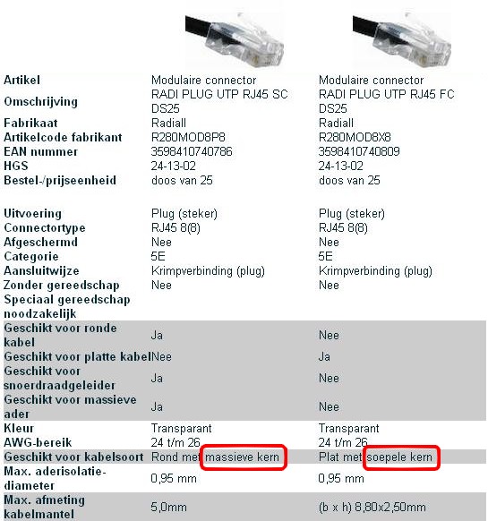

Vervolgens moet je weten dat er 2 soorten connectoren zijn, één voor de massieve ader
en één voor soepel ader. Bij de een zitten de "mesjes" een beetje schuin (tbv de massieve
ader) terwijl voor de soepele ader de "mesjes" recht zitten. Een wezenlijk verschil die niet
iedereen weet. (zie bijlage)
HG CC
