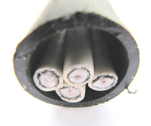

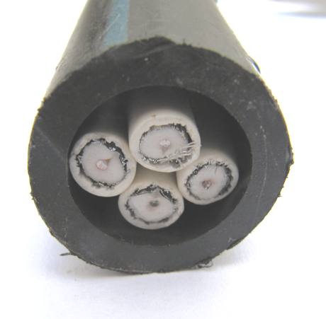

Ik heb nog een paar foto’s gemaakt van 4 coaxkabels in een 25mm tyleenbuis. Die 25mm is natuurlijk buitenwerks. Die tyleenbuis is in verschillende diktes te te koop. De tyleenbuis die voor irrigatie gebruikt wordt, heeft een wanddikte van 2,2mm. De binnenmaat is ongeveer 21mm. Deze is ook het goedkoopste. Tyleenbuis van 25mm is er ook in Kiwa-keur en dan is de wanddikte 3,7mm. De binnenmaat is dan ongeveer 17,7mm.
In de dunwandige irrigatie-tyleenslang kunnen met gemak 4 coaxkabels getrokken worden, in de dikwandige kiwa-keur tyleenbuis, hebben de 4 coaxkabels te weinig ruimte om die over flinke afstanden door de buis heen te trekken.
