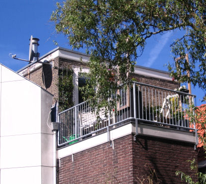

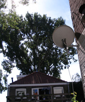

Zijn deze twee foto’s nu van dezelfde schotel genomen? Vreemd, op de eerste foto zie je dat de schotel in het verlengde van de muurbeugel wijst, op de tweede foto staat de schotel er haaks op. Wat ik helemaal vreemd vind, is dat de aansluiting van de lnb omhoog zit i.p.v. omlaag. Kan het misschien zijn dat er water in de lnb is gelopen?
Ik sta trouwens verbaast dat je nog signaal boven die boom uit ontvangt. De signalen komen tussen 28 en 29 graden elevatie binnen. Het lijkt me dat de elevatie naar de bovenzijde van de boom al meer is maar dat kan gezichtsbedrog zijn. Al met al ziet het er naar uit dat je binnen zeer afzienbare tijd toch geen signaal meer kunt ontvangen want die boom wordt natuurlijk elk jaar weer iets hoger.

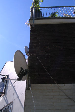

@ Sprietje, hier nog een foto van beide schotels.
Heel juist opgemerkt, ik dacht al er zal vast wel iemand komen die dat ziet. Het is een geheel in metaal gegoten duo LNB, en afgetaped met krimptape. Nu de reden waarom hij onderste boven zit. Een duo LNB regel je af op hotbird en astra hangt er dan naast. Nu had ik hier in Nederland toen nog een analoge pace, en die heeft geen disecq. Dus als je die aanzette kreeg je alleen hotbird te zien, en mijn vrouw keek graag Duitse zenders, dus vandaar dat de LNB is omgedraaid en op astra is afgeregeld. In de zomer nam ik mijn digitale deco mee uit Spanje. Maar tussendoor als zij even in Nederland was kon ze zo gewoon de duitse zenders kijken. Trouwens we hadden in die tijd hadden we ook nog kabel, voor de Nederlandse zenders.

OK, het gaat dus over twee schotels en niet over één.
Op de ene zit een monoblock Astra 1 – Hotbird, en waarvoor is de andere schotel dan?

De bovenste schotel heb ik totaal geen signaal meer op, dus die bij de lastige buurman hangt, en ik niet bij kan komen. Dus dacht ik nadat die ene boom gekapt was, dat ik misschien vanuit mijn tuin nu wel ontvangst had, dan was het probleem opgelost. Want vroeger kon ik helemaal niets ontvangen vanuit mijn tuin.
Dus vandaar die 2de en lagere schotel, maar daar ontvang ik wel hotbird op maar meer naar het oosten zit de boom in de weg. Ik heb hem zelf nog even vlak onder zijn balkon gemonteerd dus 2 meter hoger, maar ook geen ontvangst voor Astra.
