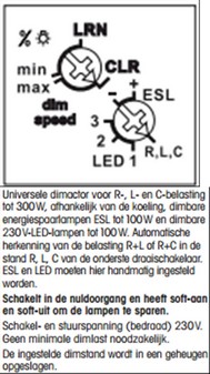

Psychosammie Geplaatst: 5 november 2012 Geplaatst: 5 november 2012 Kan je ze dimmen met een normale halogeen dimmer? Resistance is futile you will be assimilated Those who would give up essential liberty, to purchase a little temporary safety, deserve neither liberty nor safety. Benjamin Franklin (1706-1790) Mijn vrijheid eindigt niet waar jouw angst begint!

Con Geplaatst: 6 november 2012 Geplaatst: 6 november 2012 (aangepast) Kan je ze dimmen met een normale halogeen dimmer? Als je reageert op mijn Klemko ledlampjes . . . . dat weet ik niet. Ik gebruik, zoals eerder vermeld, Eltako-dimmers die je aan moet sturen met een standaard puls-schakelaar. De werking? - schakelaar even een tip geven, lamp aan - schakelaar vast houden, lamp gaat dimmen van hoog naar laag (of andersom) - schakelaar weer een tip geven, lamp gaat uit - de volgende keer "aan" gaat de lamp(en) aan in de laatste stand - dimsnelheid in te stellen - softstart (lampen gaan rustig aan en uit) De Eltako kun je instellen op diverse lichtbronnen, zie bijlage. (dit is het type met een NUL-aansluiting) 6 november 2012 aangepast door Con Groet, Con. Gloeiende, gloeiende, een beetje humor moet kunnen, anders ga je maar ergens anders heen.. Sinds november 2024 gelukkig weer glasvezel via KPN. Internet/PC: modem/router Fritzbox en TP-Link accesspoint, switch (8), switch (4) PC: Intel Nuc i7 met W11. Laptop Thinkpad met W11 met 24H2. Asus Gigabyte Home Assistant, 20 Shelly's en 2 ESP-tjes en Zigbee.
