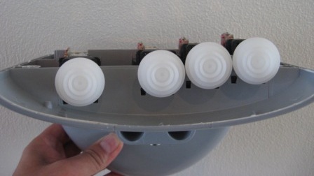

Ik heb deze week voor het eerste een Multytenne open gehad en ik heb twins die nog gevoeliger zijn voor niet exact afstellen. Na het openen weer aan ontvanger gehangen en gekeken of het signaal verbeterde door de LNB iets naar links of rechts te drukken. Dit maakt inderdaad iets verschil maar wat veel verschil maakt was de laterale verschuiving maar ik haalde niet het maximale omdat ik ze niet verder richting de schotel kon schuiven.
In de standaard positie staan de LNB al maximaal naar voren dus daar valt niet veel te halen. Op de 23,5 en 13 maakte het verschuiven van de LNB lens (plastic kap met groeven erin die het signaal focuseren) ook uit en dan het meest op de 23,5. De optimale positie is wel zover uitgeschoven dat het omhulsel van de kop hem weer gedeeltelijk terug drukt dus hier ook geen maximaal resultaat.

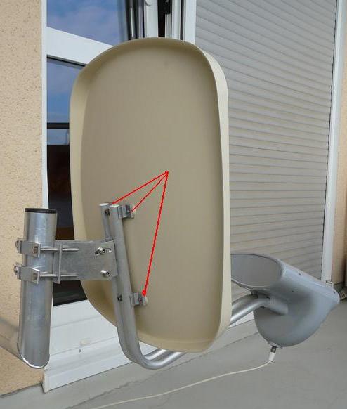

Goed als de LNB niet ver genoeg naar voren geschoven kan worden dan moet de schotel zelf maar iets dichterbij komen. Dus de vier buiten losgedraaid totdat de het uiteinde van de bout gelijk was met de achterkant van het gat van de schroef. Nu drukken tegen de achterkant van schotel zodat de schotel weer tegen de koppen van de bouten komt. Dit gaf een winst van 1dB. Ik heb er nu twee RVS ringetjes (3,2 mm totale dikte) tussen de schotel en de beugel zitten en dat werkt goed. Bij mijn tweede schotel is het anderhalve ring het best dus 2,4 mm en ik heb er nu één ring tussen zitten.

Zoals bij een gewone schotel de multifeed-rail meestal schuin ingesteld moet staan afhankelijk van waar de schotel staat en welke satellieten je wilt ontvangen, staan de lnb’s in een Multytenne ook verschillend op hoogte, zie de bijlage:
De Multytenne is ontworpen voor 7 graden oost. Het hoogteverschil van de lnb’s zijn berekend voor deze breedtegraad op een verticale mast. Maar een zuiver verticaal geplaatste mast in Nederland in bijv. Den Haag staat dat op 4,3 graden oost ligt, staat 2,7 graden scheeft t.o.v. het ontwerpgebied. Hierdoor komen vooral de buitenste lnb’s dus van de Hotbird en de Astra 2 op een onjuiste hoogte te staan als je de Multytenne op de Astra 1 of 3 uitricht. De mast ruim een graad laten kantelen naar het oosten lost dit probleem op.

Beste Zatter
Als ik jou dus goed begrijp, heb je de ringen geplaatst tussen de schotel en de beugel zoals ik in de bijlage heb aangegeven. Maakt dat 1dB verschil uit als je daar een ringenpakket van 2,4 tot 3,2mm tussen doet? Het lijkt me wel erg veel winst voor deze kleine aanpassing. Bij een gewone schotel met losse lnb heb ik nooit deze winst kunnen halen door de lnb slechts enkele millimeters naar voren- of achter te verschuiven. Dan gaat het slechts om 1% winst bij een verplaatsing van 8-10mm.
