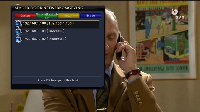

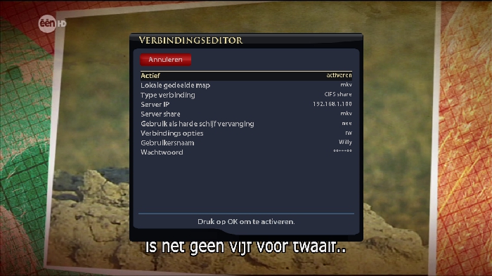

pirrewit Geplaatst: 10 november 2012 Auteur Geplaatst: 10 november 2012 (aangepast) Jammer genoeg werkt het met geen enkele aanpassing van de naam Workgroup. Enkel met terug naar WORKGROUP te gaan , dus de originele samba conf. ,ziet de laptop de DM staan (zie bijlage) in het netwerk. Ook de netwerkbrowser ziet de laptop staan. Dus denk ik dat ik niets niet goed doe bij het mounten naar PC maar wat dan wel.? Ik neem gewoon de specs van februari die wel goed gingen.(zie bijlage) Met Willy en paswoord open ik iedere dag de laptop in Win7. Ik heb voorheen ook nooit de samba aangepast. Dit was kompleet onbekend gebied voor mij. Alvast bedankt voor het geduld en mijn late antwoorden hebben uiteraard te maken met mijn huisgenoten.Zomaar de DB monopoliseren is niet evident. mkv is dus het gedeelde bestand op de pc waar ik verbinding mee wil maken. mvg Doc1.doc 10 november 2012 aangepast door pirrewit Dreambox 8000 Openpli 7.3 HDD 1,5 TB west. dig VU Ultimo Openpli 8.3 HDD 1.0 TB diseq astra 1 2 3 hotbird sirius thor
