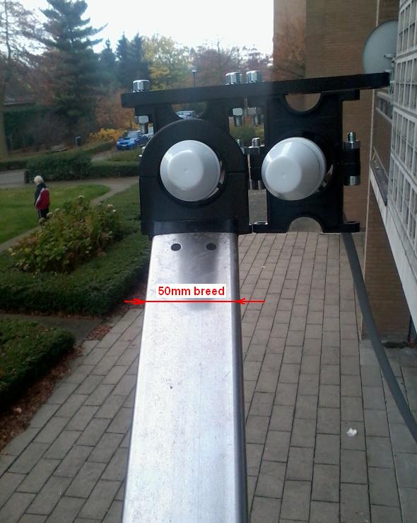

Het ziet er naar uit dat je op je Nuevo-schotel ook een Triax multiblock op je lnb-arm kan monteren, zo’n rail waarvan ik in bericht 2 al een afbeelding heb bijgevoegd.

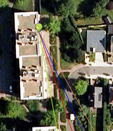

Verder heb ik nog even gekeken hoe de signalen bij je binnen komen, zie bijlage.
Groen is de Hotbird
Rood is de Astra 19,2
Blauw is de Astra 23,5
Oranje is de Astra 28,2
Dat ziet er allemaal goed uit, alleen de Hotbird is kantje boord.

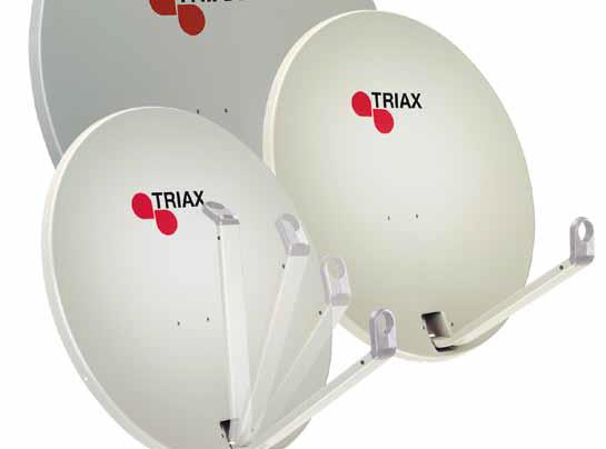

Waarschijnlijk is je schotel eigenlijk een Triax- of een SAB-schotel. Deze schotels hebben een aluminium arm van 50mm breed en 20mm dik, zie bijlage 1. Hierop past dus een multirail. Nu bestaat er een Triax-multirail en een SAB-multirail. Het beste kun je het eigen merk op de schotel plaatsen.
Je kunt aan de schotel zien of het een Triax-schotel is of een SAB-schotel. Bij een Triax-schotel is de uitsparing in de schotel een flink stuk hoger dan de lnb-arm dik is, zie bijlage 2.

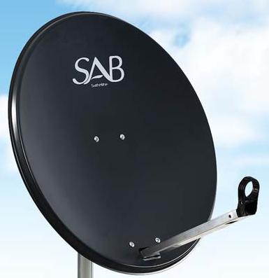

Bij een SAB-schotel is de uitsparing maar net iets hoger dan de dikte van de lnb-arm, zie bijlage 3.
