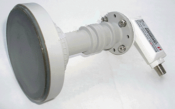

trust Geplaatst: 19 november 2012 Geplaatst: 19 november 2012 Gezien bij de sponsor van een duits sat board : Offsetfeedhorn für Flansh-LNB mit optimalen f/D für große Spiegel ab 1,20m (Gibertini OS 1200 /1500 und Laminas ab 1200). Verbesserung des C/N bis zu 3 dB gegenüber Standard-LNB. Het verschil tussen theorie en praktijk is mijn uitdaging . Octagon SF8008 4K Edision Primo IP S2 Dr.HD F16 1.8 m ChannelMaster Offset in tuin 53º E - 45º W Jaeger SMR 1224 Usals met 5 Lnb wisselaar 2x Ka - Ku - C band Lin / Circ 1.2 m Echostar Offset aan schuur 53º E 34.5 W Twoteck Twinrotor met 3 Lnb wisselaar Ku - Ku low - Ka

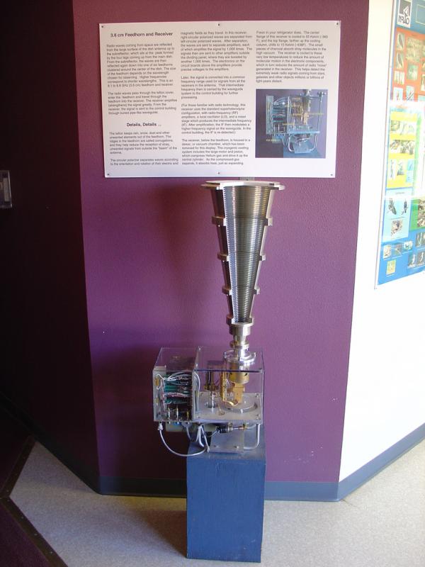

Sprietje Geplaatst: 19 november 2012 Geplaatst: 19 november 2012 (aangepast) Ja dit is een Gibertini feedhorn speciaal gemaakt voor hun offsetschotels met een f/d-verhouding van 0,67, zie bijlage twee. In de eerste en derde bijlage een opengewerkte feedhorn voor een 12 meter primefocusschotel voor de frequentie 10,2 tot 11,2 GHz, een deel van de lage Ku-band dus. De afbeeldingen willen maar niet in de juiste volgorde komen te staan. De tweede afbeelding dus de Gibertini en de eerste en derde afbeelding de opengewerkte feedhorn. 19 november 2012 aangepast door Sprietje

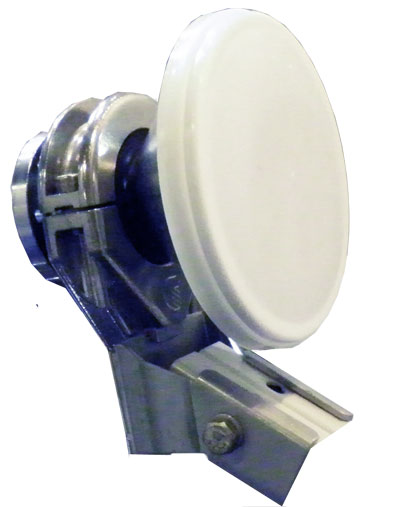

Emekli Geplaatst: 19 november 2012 Geplaatst: 19 november 2012 En hier "mijn" feedhorn met LNB, wordt gebruikt in 160 cm. schotel, voor ontvangst van Astra 1, hier in Turkije. Vu+ Uno 4K SE en 1TB HDD / Samsung 65'' UHD Smart TV. Vier schotels, 150, 120, 90 en 120** cm., voor Astra 1 & 3, Hotbird/Eurobird, Türksat, ** is tijdelijk buiten gebruik.
Sprietje Geplaatst: 19 november 2012 Geplaatst: 19 november 2012 Ja, maar dat is een losse feedhorn voor een prime-focus-schotel, niet voor een offset-schotel.
