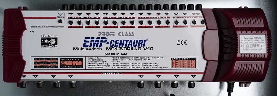

kwetal Geplaatst: 20 augustus 2020 Delen Geplaatst: 20 augustus 2020 Voor diegenen die zich zorgen maakten over regelbare inputs op de EMP-Centauri: Ze zitten er op hoor! Ik ben er lekker afgebleven. Wat betreft het gebruik van afsluitweerstanden op de niet gebruikte outputs kom ik er niet helemaal uit. De handleiding heeft het hier over de terrestrische ingang. Die gebruik ik niet en ga ik ook niet gebruiken. Nu heb ik nog een paar van de dingen liggen. Baat het niet dan schaad het niet? En is het aansluiten op een aardpunt ook nog zinvol? Interessant die ruisdiscussie. Het blijft maar moeilijk te bepalen wie de wijsheid in pacht heeft en wie niet. @Sprietje Kan ik iets beschadigen door een tuner rechtstreeks aan te sluiten op een kwadrant van een quattro? Ik heb een meetprogramma dat werkt op de tunerkaart van mijn PC. Nu wil ik de eventuele verliesdemping van de switches bepalen door een meting te doen via de switches en die te vergelijken met een meting rechtstreeks op een LNB kwadrant. Bijvoorbeeld door af stemmen op 11746H (Joyne) en dan bij de tweede meting de coax rechtstreeks op het HH poort van de Quatrro te zetten. Of gaat dat sowieso nooit werken? (Uiteraard wel even de boel spanningsvrij maken bij het wisselen) T90 met 5W, 4, 9, 13, 16, 19, 28E. 2x EMP Centauri 17/8. 6xSUR420. W10 PC, Ryzen7-3700, TBS6590 dual met CI - DVBDream - LG Oled 55" VU Ultimo; 2xtwin FBC, VU Uno met twin FBC - Samsung QLED 75" Link naar reactie Delen op andere sites Meer opties om te delen...
