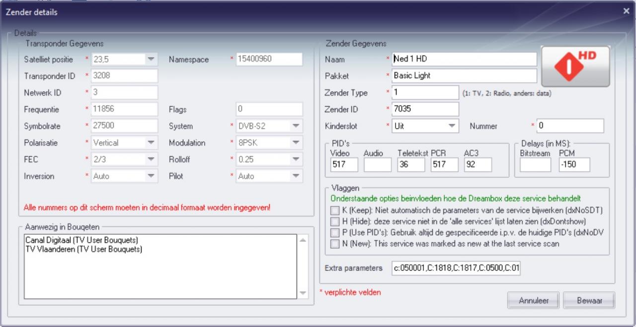

Zet er een recente kanalenlijst in.
Scan de kanalen opnieuw op 23.5E, de kanalen die laatste tijd aangepast zijn door Canal Digitaal worden zo automatisch in je lijst aangepast.
(b.v. de kanalen NED1 en RTL4 van QPSK naar 8PSK, 5/6 naar 2/3 en 0.35 naar 0.25)

Waar staat die 0.35 (en 0.25) voor? Wat kan ik mij daar bij voorstellen?
