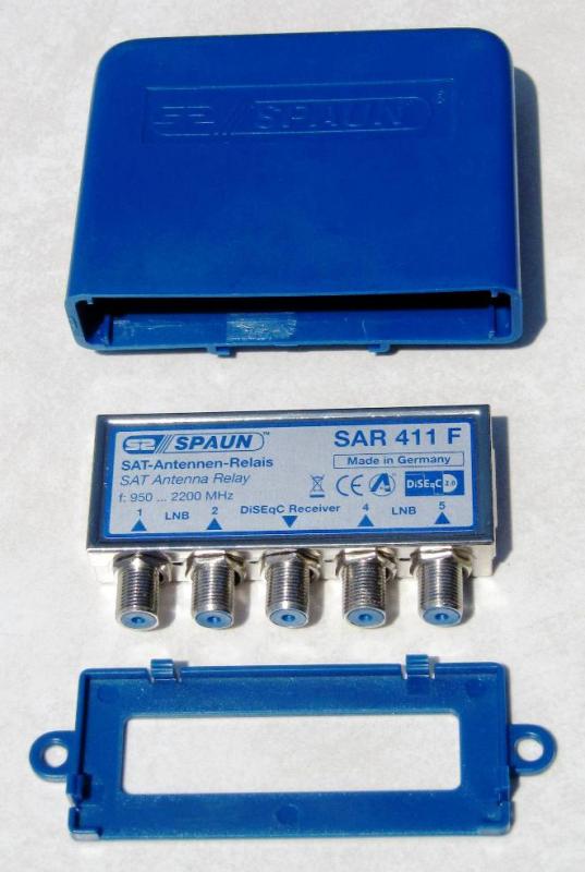

Sprietje Geplaatst: 30 november 2012 Geplaatst: 30 november 2012 Beste erwinnaar Met vier stuks lnb’s met vier aansluitingen, zou ik je een triax 110 niet meteen adviseren vanwege het gewicht van alle lnb’s en kabels maar met slechts één aansluiting heb je daar zeker een goede schotel aan. Ik vind het echter niet verstandig lnb’s met één aansluiting te nemen. Stel dat je over een jaar een extra TV(tje) er bij wilt hebben, dan kom je een aansluiting te kort. Ook als je over enige tijd nog eens wilt veranderen en een ontvanger met twee tuners wilt hebben, één voor kijken en één voor opnemen op een andere zender, dan heb je spijt dat je voor een paar euro extra geen lnb’s hebt genomen met twee aansluitingen. Voorlopig hoef je die tweede aansluiting niet te gebruiken. Als je echt maximaal signaal wilt hebben, neem dan een Triax 110 met multirail (multiblock) en zet er vier Inverto Black Ultra lnb’s op met twee aansluitingen, zie http://www.inverto.tv/products/product.php?section=1&id=68&PHPSESSID=98c6ed527eb308d3bc80a4bee3189e1b Een Wavefrontier T90 is weer zo’n joekel en heeft alleen maar echt zin als je veel verschillende satellieten wilt ontvangen. Als koppelfilter kun je de Spaun SAR 411F 4/1 diseqc-switch met behuizing nemen, gewoon topkwaliteit.
