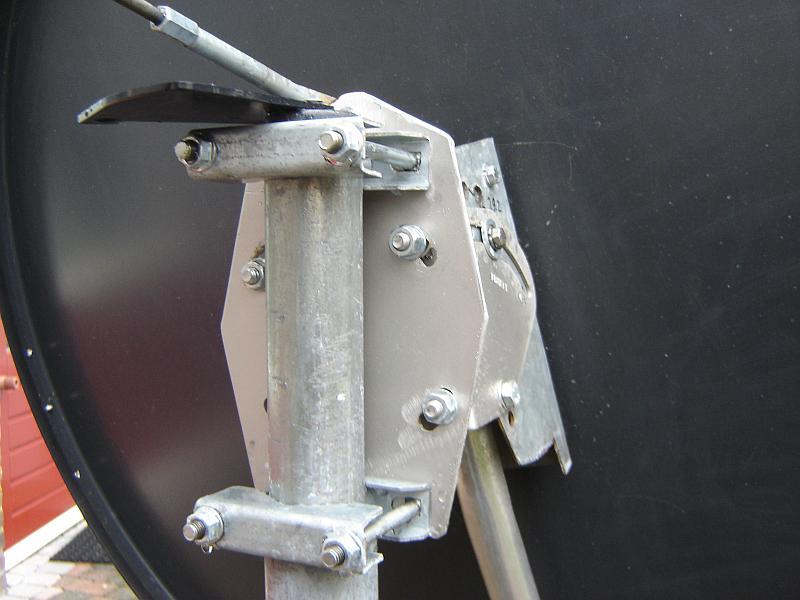

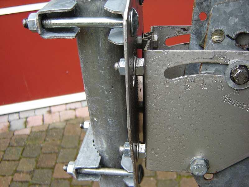

trust Geplaatst: 15 februari 2013 Delen Geplaatst: 15 februari 2013 nog een idee heb ik bij mijn Funke schotel gedaan . Het verschil tussen theorie en praktijk is mijn uitdaging . Octagon SF8008 4K Edision Primo IP S2 Dr.HD F16 1.8 m ChannelMaster Offset in tuin 53º E - 45º W Jaeger SMR 1224 Usals met 5 Lnb wisselaar 2x Ka - Ku - C band Lin / Circ 1.2 m Echostar Offset aan schuur 53º E 34.5 W Twoteck Twinrotor met 3 Lnb wisselaar Ku - Ku low - Ka Link naar reactie Delen op andere sites Meer opties om te delen...
Eduard07 Geplaatst: 15 februari 2013 Delen Geplaatst: 15 februari 2013 (aangepast) Iets dergelijks heb ik nu liggen voor mijn Fuba. Eenvoudige en tegelijkertijd toch doeltreffende oplossing. Heb je mooi gedaan. 15 februari 2013 aangepast door Eduard07 Vu+ Duo2 + PLi 4.0 + Fuba DAA110 + Stab 120Vu+Solo2 + Fuba DAA 850 + multifeed met 2 twin Alps + 1 quattro Alps + 1 twin MTI + PLi 4.0 Link naar reactie Delen op andere sites Meer opties om te delen...

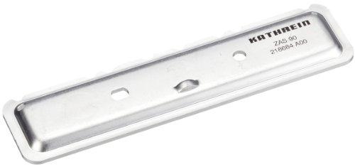

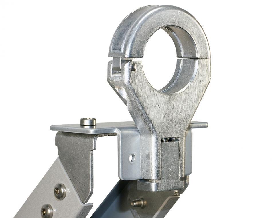

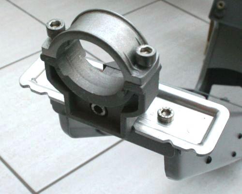

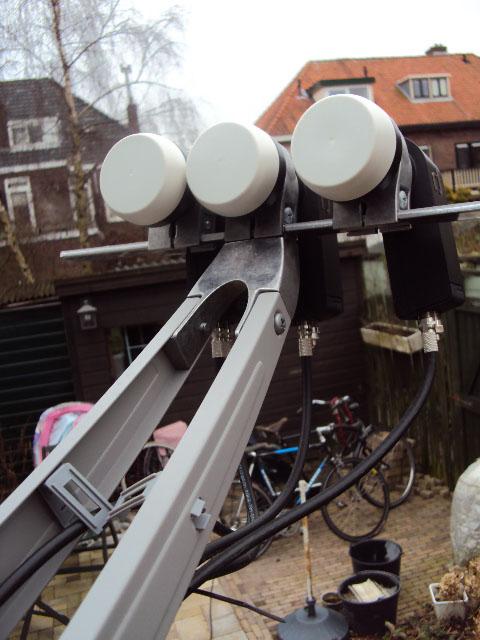

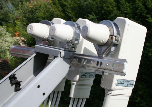

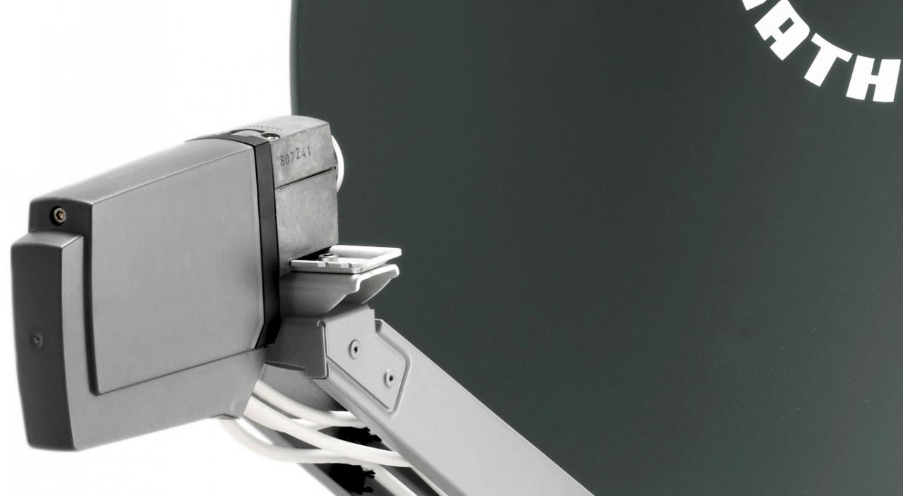

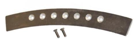

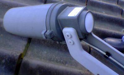

Sprietje Geplaatst: 16 februari 2013 Delen Geplaatst: 16 februari 2013 (aangepast) Klopt helemaal Eduard07 dat Kathrein tegenwoordig een kantelbare rail heeft maar het blijft maar een heel kort railtje t.o.v. bijv. de Triaxrail want ze vinden dat de lnb’s nog steeds niet te ver uit het midden mogen staan. Bovendien heeft Kathrein origineel speciale lnb’s die van onderen bevestigd worden i.p.v. met een ronde klemring om de hals van de lnb. Op zich nog niet zo slecht bekeken want dan kun je ze dichter bij elkaar plaatsen. Ze hebben later wel ingezien dat ze ook iets moesten maken voor normale lnb’s met een hals van 40mm. Ik laat nog maar eens even zien hoe dat bij Karthrein allemaal is gegaan: Afbeelding 2, de oudste constructie van Kathrein met speciale Kathrein lnb’s. Afbeelding 1, de vernieuwde lnb-bevestiging waarbij de lnb aan de onderzijde werd vastgezet. Afbeelding 3, de speciale Kathrein lnb’s op een zeer korte rail Afbeelding 4, andere firma’s kwamen met een adapter voor gewone lnb’s. Afbeelding 5, andere firma’s kwamen met een lnb rail adapter om normale lnb’s te kunnen plaatsen. Afbeelding 6, andere firma’s kwamen met een langere verticale rail die in schuinte instelbaar is. Afbeelding 7, Kathrein kwam met een kantelbare lnb-houder (zie de ronde onderzijde) Afbeelding 8, Kathrein kwam met een iets langere rail die op de kantelbare lnb-houder geplaatst kon worden met voorgeprogrammeerde posities. Afbeelding 9, Kathrein komt met een gebogen rail. Kathrein komt er uiteindelijk achter dat als je schotels wilt verkopen, je niet alleen speciale dingen moet maken voor de Duitse markt maar ook internationaal en met gangbare lnb’s. Wat dat betreft zijn ze soms ook wel behoorlijk conservatief. 16 februari 2013 aangepast door Sprietje Link naar reactie Delen op andere sites Meer opties om te delen...

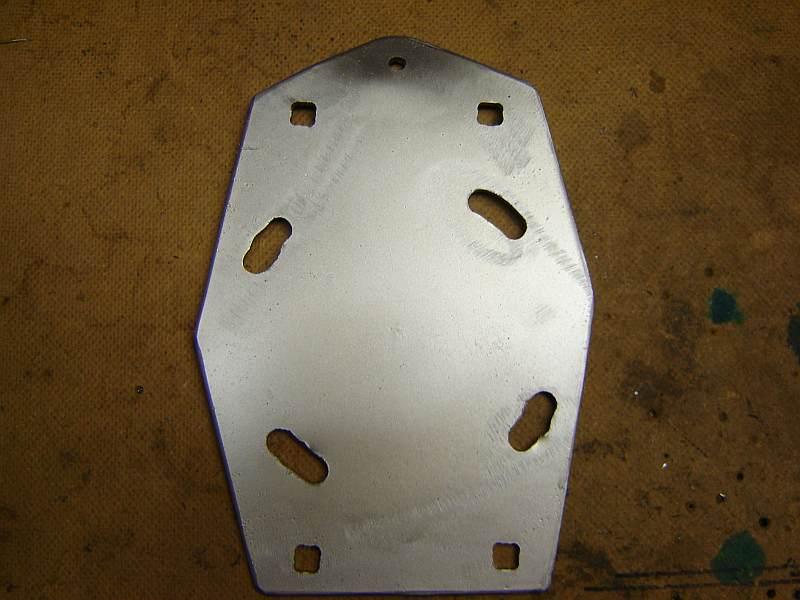

loboferoz Geplaatst: 16 februari 2013 Delen Geplaatst: 16 februari 2013 nog een idee heb ik bij mijn Funke schotel gedaan . schotel skew plaat.jpgschotel skew back.jpg Hoi Trust, dat vind ik wel een hele mooie oplossing. Het is eenvoudig en effectief. De boorstandaard waar ik het over had is toch eigenlijk niet zo geschikt, hij weegt zelf al zo'n 10 kilo, lijkt me veel te zwaar voor een standaard. Hoe dik het een plaatje en wat voor soort metaal is het? Link naar reactie Delen op andere sites Meer opties om te delen...

trust Geplaatst: 16 februari 2013 Delen Geplaatst: 16 februari 2013 (aangepast) Hoi Trust, dat vind ik wel een hele mooie oplossing. Het is eenvoudig en effectief. De boorstandaard waar ik het over had is toch eigenlijk niet zo geschikt, hij weegt zelf al zo'n 10 kilo, lijkt me veel te zwaar voor een standaard. Hoe dik het een plaatje en wat voor soort metaal is het? het is 3 mm gegalvaniseerd plaatstaal . Hopelijk is de mount breed genoeg om naast de sleuven voor de mastklem , nog gaten te boren om de plaat te bevestigen . De mount van de Funke is 100 mm breed , daar paste een beugel (onderste op de foto) van een SG 2100 diseqc motor precies overheen en in die beugel zitten al gaten . Ik weet niet hoe breed de mount van de FUBA is , bij de Triax en SAB is dat 60 mm en dus geen ruimte , maar je kunt de bouten ook door de sleufgaten steken (bovenste op de foto). 16 februari 2013 aangepast door trust Het verschil tussen theorie en praktijk is mijn uitdaging . Octagon SF8008 4K Edision Primo IP S2 Dr.HD F16 1.8 m ChannelMaster Offset in tuin 53º E - 45º W Jaeger SMR 1224 Usals met 5 Lnb wisselaar 2x Ka - Ku - C band Lin / Circ 1.2 m Echostar Offset aan schuur 53º E 34.5 W Twoteck Twinrotor met 3 Lnb wisselaar Ku - Ku low - Ka Link naar reactie Delen op andere sites Meer opties om te delen...
Tonskidutch Geplaatst: 19 februari 2013 Delen Geplaatst: 19 februari 2013 (aangepast) Afbeelding 9, Kathrein komt met een gebogen rail. dat klopt niet, die is niet van kathrein, die heeft een duits Sprosslein, zelf ontwikkeld en is bij bekende sat-shops de verkoophit voor oude CAS schotel modellen en vervangt de dus die ZAS90 de echte vernieuwing van Kathrein is de skewable LNB mount van Kathrein ciao 19 februari 2013 aangepast door Tonskidutch Smile Nat King Cole Link naar reactie Delen op andere sites Meer opties om te delen...
Eduard07 Geplaatst: 19 februari 2013 Delen Geplaatst: 19 februari 2013 .. de echte vernieuwing van Kathrein is de skewable LNB mount van Kathrein Die zit o.a. op de CAS90 en er kunnen maximaal 3 Kathrein lnb's op. Niet ideaal. Er is echter door een andere (Poolse) fabrikant een rail voor deze schotel gemaakt die 4-5 lnb-klemmen kan bevatten. De rail is hier al besproken op het forum. Vu+ Duo2 + PLi 4.0 + Fuba DAA110 + Stab 120Vu+Solo2 + Fuba DAA 850 + multifeed met 2 twin Alps + 1 quattro Alps + 1 twin MTI + PLi 4.0 Link naar reactie Delen op andere sites Meer opties om te delen...
