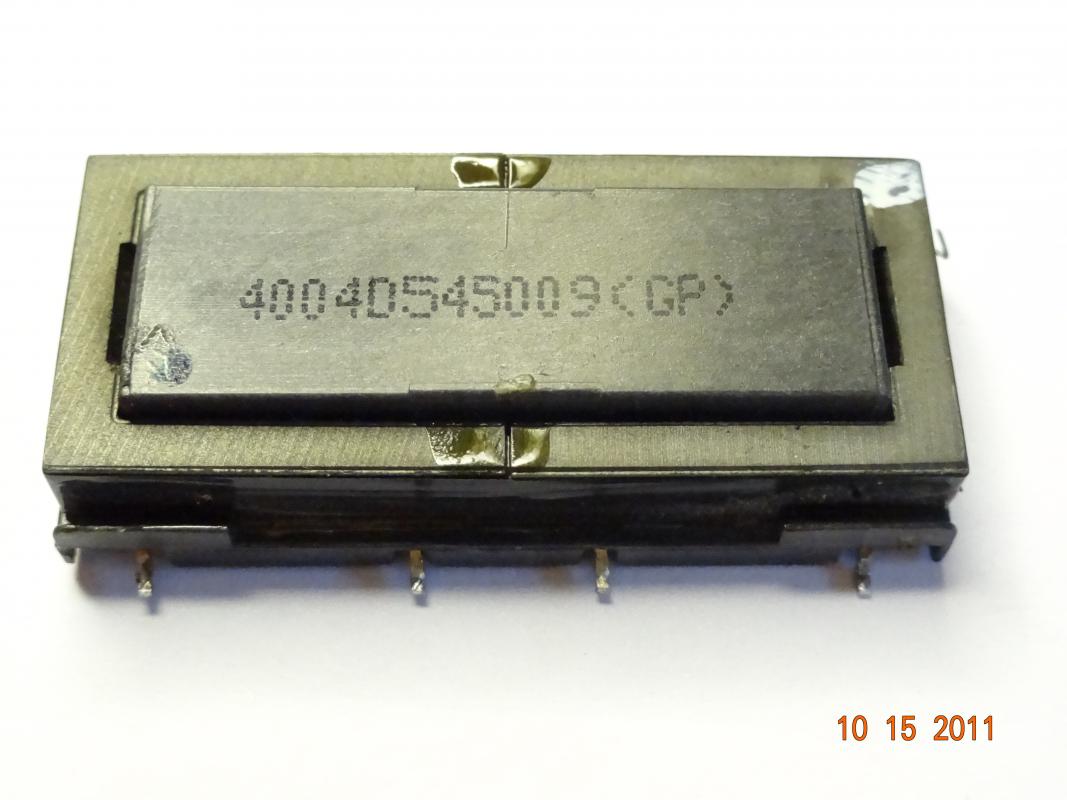

columbo Geplaatst: 20 december 2012 Geplaatst: 20 december 2012 (aangepast) sommige app.kun je beter helemaal uitzetten,zeker een tv,ik zet mijn LG plasma ook altijd helemaal uit. Van stoom vreten kan geen sprake zijn,dat waren die oude philips lampen bakken 1000W. @ilse ,gebruik eens de spelling controle,DEMAGNETISEREN heet het ,en wat het ontploffen ,dat kan nooit,ook niet door een defect,nl een Beeldbuis ,daar zitten dus die kleur kanonnen in ,is luchtledig ,vacuum dus ,gaat normaal alleen inwendig defect,.echter alléén door geweld van buiten af kan hij Imploderen,waarna alles tegen elkaar spat ,en vervolgens weer weg spat. wel is het mogelijk da de buis lek raakt door dat de hoogspanning te hoog werd,dan loopt hij gewoon vol lucht,zonder dat hij uit elkaar spat,geeft naderhand wel wat geknetter ,maar dat is ook alles,dit kwam voornamelijk bij hele oude toestellen voor. wat betreft die phillips ingenieur ""Lets (Think we) Make Things Better"" was de slogan ,alleen is eer nooit wat van terecht gekomen. Travo'tje van Samsung defekt<je kunt er niets aan zien hoor 5x3 cm. 20 december 2012 aangepast door columbo
DeBeek Geplaatst: 20 december 2012 Geplaatst: 20 december 2012 (aangepast) Van stoom vreten kan geen sprake zijn,dat waren die oude philips lampen bakken 1000W. De eerste Philips Kleuren tv gebruikte 380 Watt @ ilse een lcd tv heeft geen hoogspannings trafo 25.000 volt, wel een inverter board wat nodig is om de " TL "buisjes te laten ontsteken en laten branden.. Het stroom verbruik van een LCD met TL hoeft niet hoger te zijn dan een LCD met LED verlichting, het kan zelfs lager zijn.. Bijna alle LCD schermen hebben een aparte standby voeding die de hoofdvoeding stopt waardoor het stroomverbruik in standby ongeveer 0,1 tot 0,3 watt is, Zelfs de laatste modellen Beeldbuis tv's hadden dit en werd de beeldbuis ook na inschakelen vanuit standby Gedemagnetiseerd.. @ Colombo Over spellings controle gesproken,,, Het is Trafo niet Travo Dat is een man die zich als vrouw verkleed... 20 december 2012 aangepast door DeBeek
