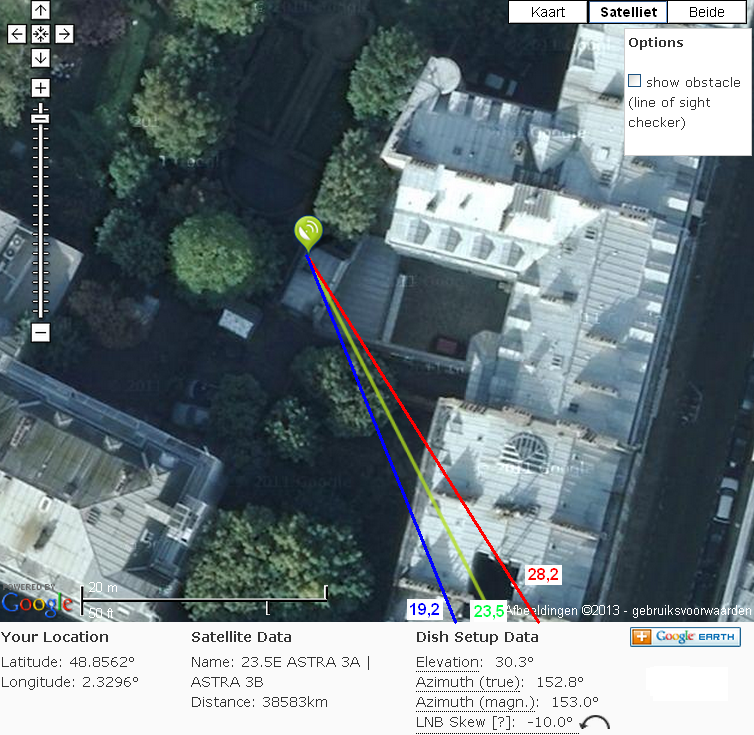

Bedankt voor de nodige proffesionele uitleg Sprietje. Dus als ik het goed begrijp is mijn offsetschotel wel goed ,maar met een primefocusschotel Triax 64 en de exacte afstelling zou ik wel een goed signaal kunnen hebben. In de zuidelijke richting heb ik wel een hoger gebouw staan met een boom , maar het feit dat ik toch een signaal krijg (8 gele blokjes) , wil toch zeggen dat hij de satteliet wel ziet? Of heb ik dat verkeerd voor? Heb afbeelding bijgevoegd van de locatie.post-67147-0-75826700-1365841365_thumb.jpg

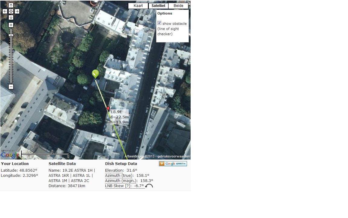

Je moet voor alle drie de satellieten kijken of je vrij zicht hebt. Ik heb dit aangegeven in de bijlage.
Je kunt de ontvangstrichting van de satellieten bekijken via Dishpointer Apps, zie rechts bovenaan op de site dishpointer.com.
Er zijn ook vrije versies te downloaden.
Vaak kun je hiermee redelijk goed zien of je vrij zicht op de satellieten hebt.
Je kunt het ook op een andere manier bekijken.
Zoals je op Dishpointer.com kunt zien zijn de elevatiehoeken van de drie satelllieten daar in Parijs als volgt:
Astra 19,2 = 31,6 graden
Astra 23,5 = 30,3 graden
Astra 28,2 = 28,7 graden
Zet deze hoeken op papier, knip ze uit en plak ze op een stuk karton.
Plaats een huishoudtrap op het plat dak waar de schotel komt te staan en zorg dat het bovenste blad mooi horizontaal staat.
Nu kijk je langs de schuine zijde in de richting van de satelliet. Je kunt nu precies zien of er bijv. een
tak van de boom in de weg zit.
Voor de richting waarin je moet kijken , kijk je naar de herkenningspunten van het gebouw op de bijlage. Ongetwijfeld staan er op dat gebouw herkenningspunten zoals, dakkapellen, schoorstenen,
ontluchtingkanalen enz.
Met deze manier ben je er 100% zeker van dat het klopt. Het vrije zicht bepalen via je mobile telefoon is
in twijfelachtige situaties niet altijd zeker.

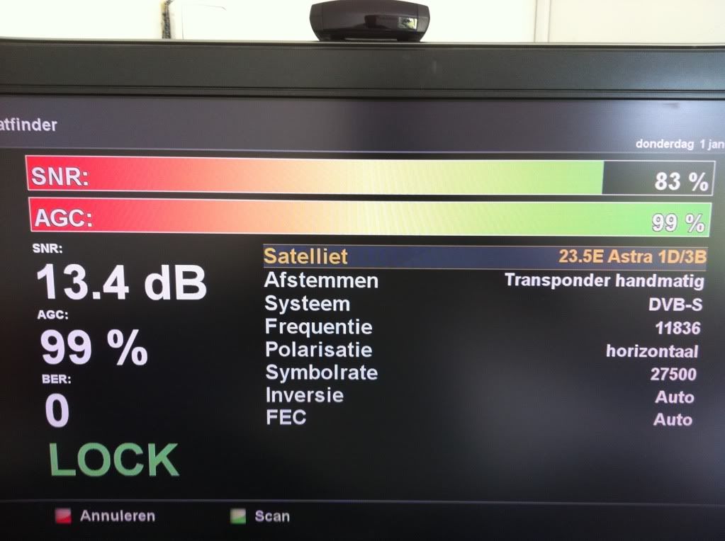

Daar de nieuwe Triple opgezet en de juiste hoek gekozen (27.5gr)
Dan met behulp van de Satfinder welke bij openpli zit de schotel uitgericht.Nu is het zo dat Astra 19.2 en 23.5 een signaal geven, alleen 28,2 geeft niets:
DFE3ED01-CE68-47BE-8D86-DDF4DA38CA1D-160
DB89C725-8355-4D32-B8C8-95E589513C28-160
BCE96B7F-6437-4F64-8B3B-C6092BD37386-160
Omdat er toch 2 schotels gevonden zijn ben ik even gaan scannen. Maar ik kan wel zenders welke op 23.5 zitten bekijken maar bij die van 19.2 krijg ik een signaal fout.
