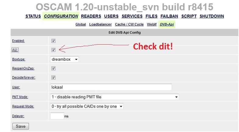

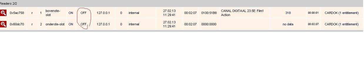

ik werk met OSCAM 1.20-unstable_svn build r8432 op een vu+ duo, (orange seca 3 kaart) van alles nagekeken maar hij blijft op 26-3 staan.
wel valt mij op dan au staat op on. en dat crypted op off staat (via webinterfase)
aangepast door concordia
Hmm ik heb nog eens lopen stoeien met de configuraties die op https://wiki.archlinux.org/index.php/Digitenne_((Nederlands)  staan, maar helaas nog geen update, en ik begin mij af te vragen of ik ook daadwerkelijk een update kan krijgen. Ik heb ergens op een forum gezien dat de conax-kaart van digitenne er niet bij staat http://www.streamboard.tv/oscam/wiki/CardsList Mijn vraag is dan ook wie heeft het wel werkend en kan/wil mijn configuratie bestanden nog eens doorlopen. Ik heb een thin client met debian en oscam in oscam heb ik de cccam geconfigureerd en wil naar de laptop de kaart sharen met progdvb en flysoftcam, dit alles werkt al nu dus alleen de update nog, Alvast bedankt.
Bij mij werkt het wel, maar ik gebruik MGcamd inplaats van de Oscam DVB-API.
Ik heb een paar verschillen in de config files.
user config:
au    = digitenne
