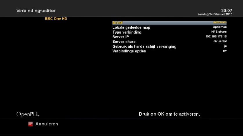

Ik heb op de windows machine een NFS server geïnstalleerd.
Dit omdat NFS sneller is dan SNB.

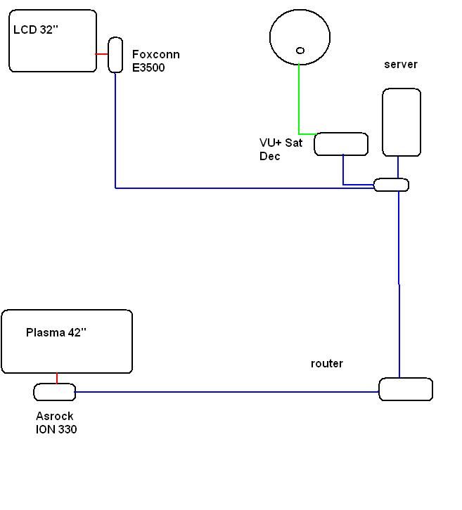

Dit is mijn situatie nu:
Voor de duidelijkheid. Tijdens het maken van deze opname is er met de server verder niets gedaan (geen download enz).

zou moeten werken zo aan het schema te beoordelen
kun je in een telnet sessie de mount tonen?
dan weten we ook HOE de solo met de NFS-server verbind.

juist,
en daar zie je dat de tweede mount met enkel rsize-wsize 8192 verbinding heeft opgenomen
hetgeen eigenlijk veel meer zou "kunnen zijn" indien NFS gebruikt wordt
nog vreemder is dat je samba/cifs mount dan wel weer met meer "size" contact opneemt....

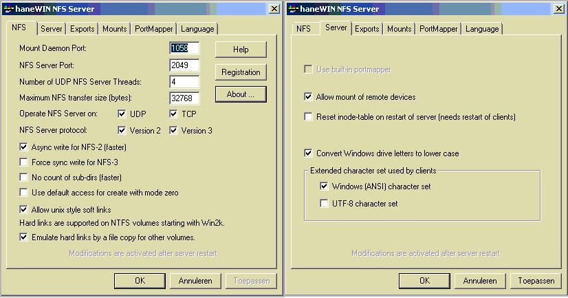

welke NFS server gebruik je op de windows kist?

Ik gebruik haneWIN NFS Server V 1.2.5.
Die is als volg ingesteld (eigenlijk default)

poe, al weer een tijd geleden.
maar nfs2 protocol is te oud, die wordt eigenlijk niet meer gebruikt
en
emulate hard links kan niet kloppen op een systeem waar ook eens iemand de pc of client uit zet
wat staat onder de exports

Onder export staan alle folders die ik beschikbaar wil maken om te delen.
Dat is oa folder:
-films
-muziek
-vusolo (hier gaan de opnames heen)
