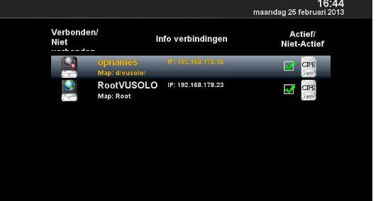

Ik ik heb nu alles op CIFS ingesteld maar krijg het met geen mogelijkheid gekoppeld.Mis ik iets:
Server heeft een pas en wachtwoord.Die heb ik ook opgegeven.

Even een update geven.
Gister na mn werk de hele avond hier mee bezig geweest.Zoals ik al dacht , kon met geen mogelijkheid een CFIS connectie aanmaken.
Dit terwijl alles goed ingesteld was, zowel aan de VU kant als de server kant.
Ben toen verder gaan lezen en kwam een oude topic tegen bij het openpli forum en daar werd als oplossing het verwijderen en weer installeren van Samba gegeven.
Dit gedaan. Ging op zich goed, alleen daarna kon ik de VU niet meer via eigen netwerk benaderen :mad:
Daarom maar alles weer naar benden gehaald en Openpli er maar weer vers op gezet.
Na dit gedaan te hebben, gelijk een CFIS connectie aangemaakt en dit ging.........GOED. HDD werd netjes ge-mount dus was ook beschikbaar als opname schijf.

Dus in het kort, CFIS is nu goed gemount.
Oude opnames zijn vanaf HTPC met XBMC weer benaderbaar.
