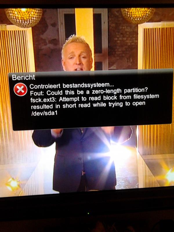

Gerard 76 Geplaatst: 20 maart 2013 Geplaatst: 20 maart 2013 Sinds vandaag is de harde schijf niet meer te gebruiken. De map hdd is weg. Wel zie ik dat er nog 73% van 1500Gb beschikbaar is, dus hij herkent 'm wel. Bij het controleren van de schijf krijg ik een foutmelding te zien. Deze zit in de bijlage... Nu loop ik wel vaker wat te prutsen met 't ding, maar op dit moment weet ik ff niet meer waar ik 't zoeken moet. Een nieuwe update had ook geen effect. Wie weet heeft iemand hier een idee om deze schijf weer aan de praat te krijgen? Of is tie kaduuk?

Gerard 76 Geplaatst: 21 maart 2013 Auteur Geplaatst: 21 maart 2013 Nee, maar volgens mij is die schijf bijna kaduuk.
donpedro Geplaatst: 21 maart 2013 Geplaatst: 21 maart 2013 Nee, maar volgens mij is die schijf bijna kaduuk. Wat ik er van weet, heb je gelijk. VU+ Zero & VU+ Solo2 - Open Pli 9.2 - Kubuntu noble 24.04
Gerard 76 Geplaatst: 21 maart 2013 Auteur Geplaatst: 21 maart 2013 Kwam vandaag een draadje tegen van 6 jaar oud,met hetzelfde probleem,lijkt het. Toevallig ook een Seagate. Ik heb er een barracuda 1,5 Gb inzitten. http://www.sat4all.com/forums/topic/222144-7000s-hd-probleem-kan-hem-wel-zien-maar-niet-benaderen/
Eduard07 Geplaatst: 21 maart 2013 Geplaatst: 21 maart 2013 @Gerard76, je hebt dus nu nog een kans een backup de maken van je opnames. En daarna HDD meteen maar vervangen. Vu+ Duo2 + PLi 4.0 + Fuba DAA110 + Stab 120Vu+Solo2 + Fuba DAA 850 + multifeed met 2 twin Alps + 1 quattro Alps + 1 twin MTI + PLi 4.0
Gerard 76 Geplaatst: 21 maart 2013 Auteur Geplaatst: 21 maart 2013 Hoi,ja,momenteel werkt de schijf nog. Ben nu bezig alles ( ruim 700Gb) over te zetten naar de schijf in de mediaspeler. Daar is tie wel even zoet mee. Heb inmiddels al een nieuwe WD 2 Tb besteld,die wordt morgen bezorgd.

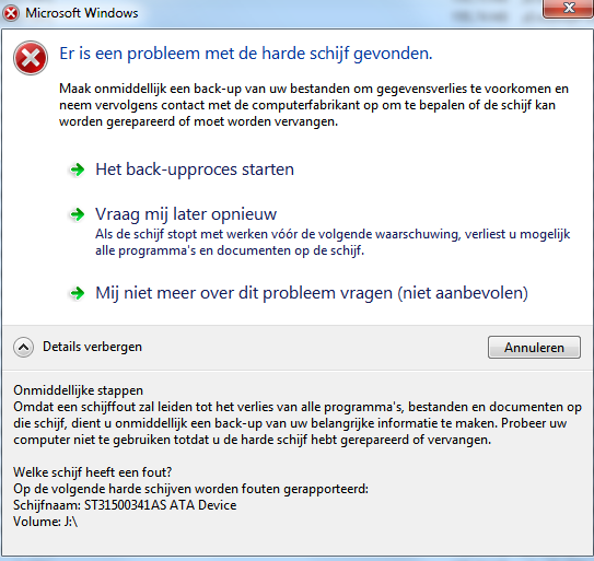

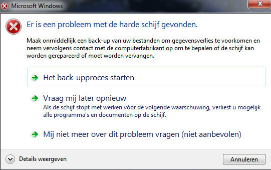

Gerard 76 Geplaatst: 23 maart 2013 Auteur Geplaatst: 23 maart 2013 Heb de schijf nu in de Windows PC hangen. Daar geprobeerd om evt bad sectors te vinden. Bijna op 't eind stopt ie met scannen . Krijg af en toe de melding van windows om een backup te maken omdat de schijf niet OK is. Als ik 'm nog es krijg dan maak ik wel een screenshot. Ben benieuwd of je mbv het aanmaken van één of meer partities het overgrote deel van de schijf nog normaal gebruiken kunt.
