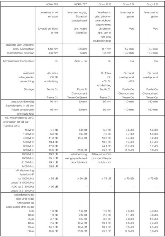

donpedro Geplaatst: 26 maart 2013 Geplaatst: 26 maart 2013 (aangepast) Attenuation is het toverwoord, of te wel de demping van het aangeboden signaal over een bepaalde lengte bij een bepaalde frequentie. Hoe lager dit getal op de te grbuiken frequentie, hoe minder verlies zul je hebben. Hieronder die van de Koka 799 & Belden H-125 ... die bijten elkaar niet zozeer en worden algemeen gebruikt voor sat ontvangst installaties. 26 maart 2013 aangepast door donpedro VU+ Zero & VU+ Solo2 - Open Pli 9.2 - Kubuntu noble 24.04

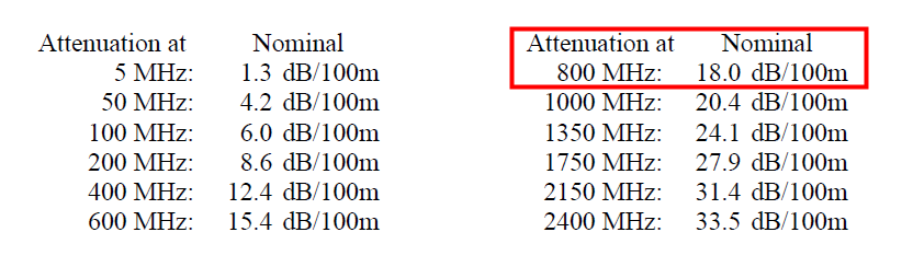

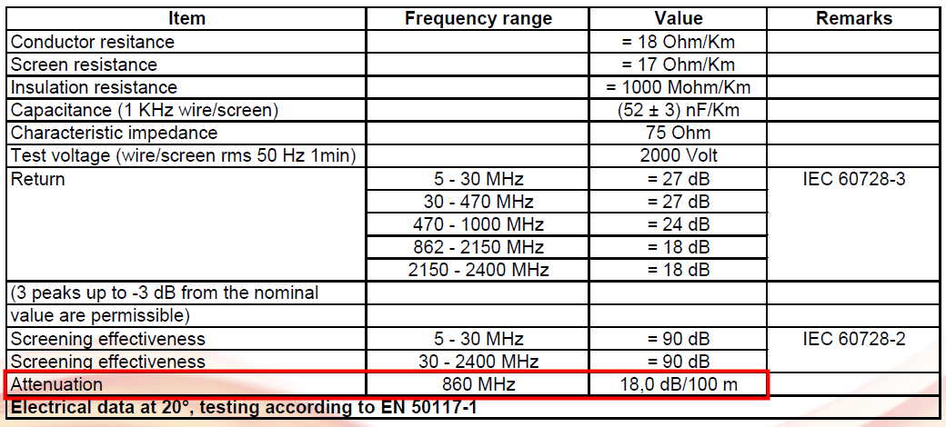

Sprietje Geplaatst: 27 maart 2013 Geplaatst: 27 maart 2013 Beste donpedro Wat schreef ik nu in bericht 6? Hoeveel de demping is bij 2400MHz. Dat is namelijk de frequentie diegebruikt wordt in de coaxkabel bij satellietontvangst. Wat heeft het nu voor zin om van de Koka 799 de demping op te geven bij 860MHz, de hoogste frequentie die bij kabel-TV wordt gebruikt of bij de belden H125 bij 800MHz. Je moet dus vergelijken bij 2400MHz en dan zie je dat de Koka 799 een demping geeft van 30,8dB (ziebijlage) en Belden H125 een demping van 33,5dB. Bovendien speelt de afscherming van de coaxkabel zeker ook een heel belangrijke rol en die is bij Koka 799 (zie Screening effectiveness in jou tabel) van 90dB en bij de Belden H125 (zie de PDF-bijlage) 85dB. Beide zijn zeer goede kabels maar de Koka 799 heeft net iets betere specificaties. Koka 799 ook de enige coaxkabel die een kabelcertificering heeft voor de kabelmaatschappijen. H125_CU_PVC.pdf

donpedro Geplaatst: 27 maart 2013 Geplaatst: 27 maart 2013 (aangepast) Sorry Sprietje was een 'slecht' voorbeeld om juist die 860 te nemen. Als we een eindeloze lengte nemen van een goedkope kabel met een attenuation die hoog is, komt er aan het eind gewoonweg geen signaal meer uit. Attenuation is trouwens gemeten bij een bepaalde temperatuur en is ook alleen maar geldig voor die temperatuur. De afscherming die dubbel of 4 dubbel is heeft totaal geen invloed op de verliezen die we hebben over lengten. Afscherming helpt alleen maar mee om ongewenste signalen buiten de main drager te houden en dus 'vervuiling' van het gewenste signaal te voorkomen. Attenuation is in gewoon nederlands demping dat we meten per lengte en bij bepaalde frequenties en bij een gegeven temperatuur. De meest bepalende factor voor deze demping is de samenstelling van het dieletricum. Dit is het materiaal wat we gebruiken tussen de kerngeleider (kern) en de buitengeleider (afscherming). Ideale keuze als materiaal zou zijn het luchtledige (vacuüm), maar dan hebben we problemen om de binnen en buitengeleiders optimaal te scheiden. Dus wil je lange lengten overbruggen met zo min mogelijke verlies en zo min mogelijk invloeden van ongewenste signalen, moet je kiezen voor een kabel die een lage attenuation heeft voor de te gebruiken frequentie en een hoog shielding getal. datasheet koka799.pdf 27 maart 2013 aangepast door donpedro VU+ Zero & VU+ Solo2 - Open Pli 9.2 - Kubuntu noble 24.04
