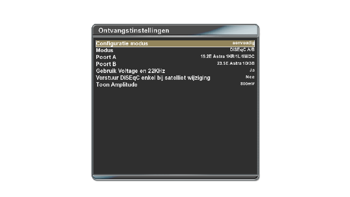

djpetit Geplaatst: 3 april 2013 Delen Geplaatst: 3 april 2013 (aangepast) Hallo, het lukt met niet om de HD-kanalen te bekijken. Ik krijg continue de foutmelding afstemmen mislukt. Ik maak gebruik van Newenigma2 en heb de laatste E2 (henksat) settingslijst erin gedaan zojuist. Is mijn satelliet configuratie wel juist ? Naar sd kan ik prima kijken en na de zenderlijst er in gedaan te hebben heb ik ook even de dm opnieuw gestart. Wie helpt me ? nb met de vorige receiver (rebox) had ik wel gewoon beeld op de HD-kanalen 3 april 2013 aangepast door djpetit Rebox 9000HD, DM600; Twinmonoblock(19-23),78 cm Triax wok,Pioneer plasma scherm PDP436PE,Nikon D60,ps3 80 GB,, 9-9-9 getrouwd en trotse Pappa van de mooiste dochter ter wereld ! Link naar reactie Delen op andere sites Meer opties om te delen...

Eduard07 Geplaatst: 3 april 2013 Delen Geplaatst: 3 april 2013 Probeer bij instellingen op Poort A en B Astra 1 en 3 eens te verwisselen. Vu+ Duo2 + PLi 4.0 + Fuba DAA110 + Stab 120Vu+Solo2 + Fuba DAA 850 + multifeed met 2 twin Alps + 1 quattro Alps + 1 twin MTI + PLi 4.0 Link naar reactie Delen op andere sites Meer opties om te delen...
djpetit Geplaatst: 4 april 2013 Auteur Delen Geplaatst: 4 april 2013 Probeer bij instellingen op Poort A en B Astra 1 en 3 eens te verwisselen. Eduard, ik had al een vermoeden, maar dit hielp niet ! Rebox 9000HD, DM600; Twinmonoblock(19-23),78 cm Triax wok,Pioneer plasma scherm PDP436PE,Nikon D60,ps3 80 GB,, 9-9-9 getrouwd en trotse Pappa van de mooiste dochter ter wereld ! Link naar reactie Delen op andere sites Meer opties om te delen...

djpetit Geplaatst: 4 april 2013 Auteur Delen Geplaatst: 4 april 2013 Nee, ben ik niet gaan aanpassen....Gewoon erin gezet. In de image zitten ook standaard lijsten, alleen zie ik alleen maar astra 1 staan en geen astra 3 Rebox 9000HD, DM600; Twinmonoblock(19-23),78 cm Triax wok,Pioneer plasma scherm PDP436PE,Nikon D60,ps3 80 GB,, 9-9-9 getrouwd en trotse Pappa van de mooiste dochter ter wereld ! Link naar reactie Delen op andere sites Meer opties om te delen...
