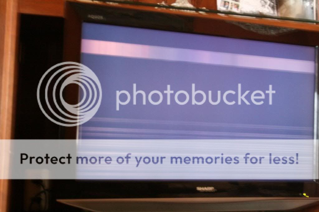

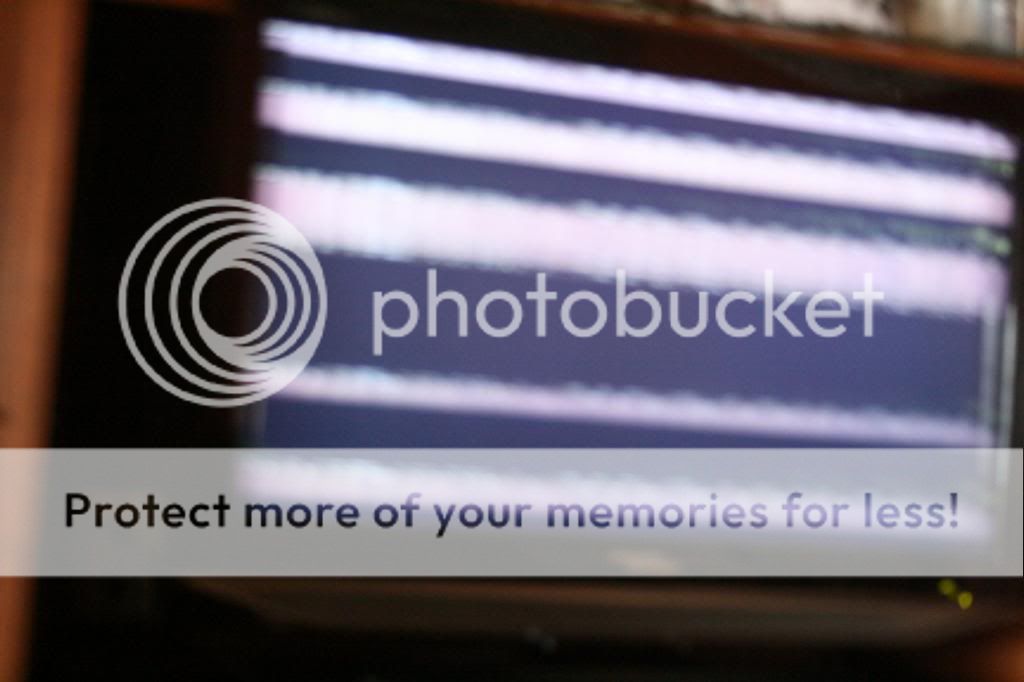

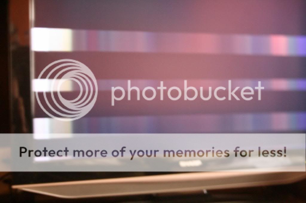

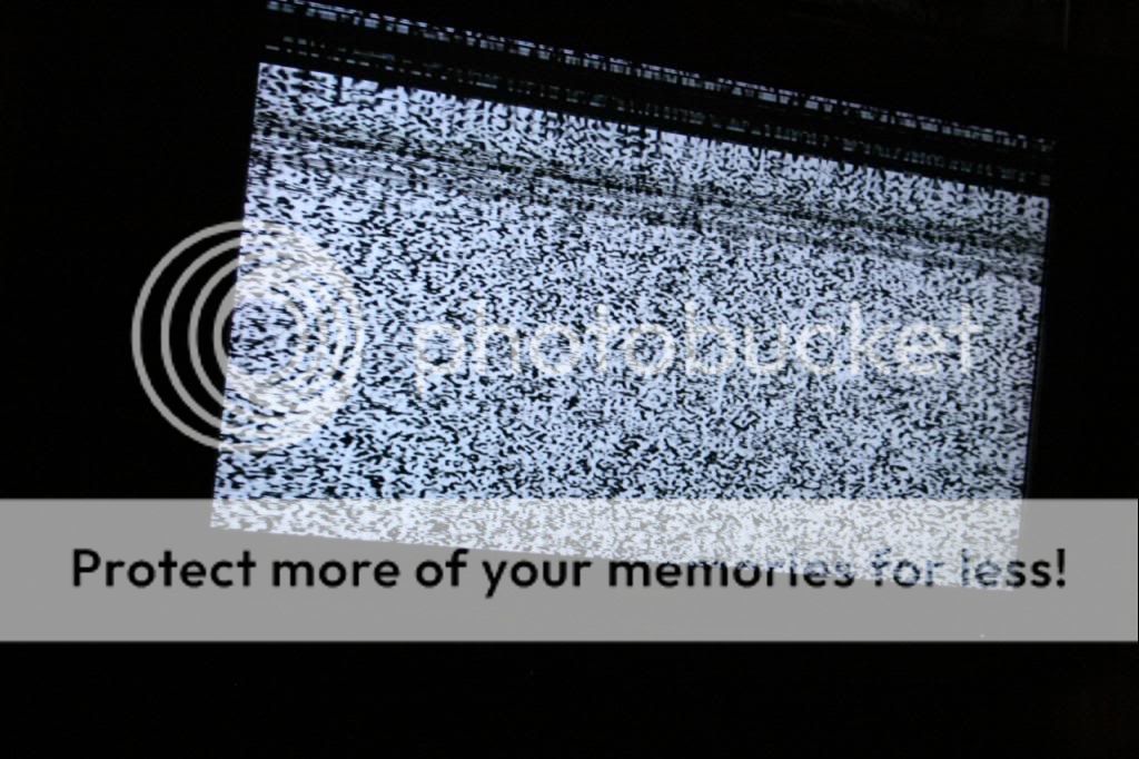

Geen "verdachte elco's gezien", noch met leksporen noch met bol buikje...  :angry:
Ik heb wel met de magische "tik" van het heft van een schroevedraaier ondervonden dat iets niet pluis zat in de digitale unit, heb die gedemonteerd en er enkele solderingen met m'n strijkijzer bijgewerkt.
Hij is terug dichtgeschroefd, meer gezien de fout extreem onregelmatig was staat ie onder test... :confused:
