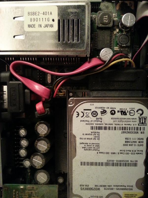

deze tuner zit er in (zie bijlage)...
Ik weet niet zo goed wat ik hier aan kan aflezen ?

Googelen op het nummer suggereert dat dit een tuner voor een DM800HD is....
Dreambox 800 HD tuner BSBE2-401A

Daarvoor moet je de tuner uit de box halen. De rev J tuners zorgden voor problemen. In mijn box gaf dit ook de melding "afstemmen mislukt". Na contact met Dream Multimedia heb ik toen een nieuwe tuner (rev K) gekregen. Dat was in 2009.

ik lees nergens op de tuner welke type dit is. Waar staat dat ergens ??

Op het stickertje van de tuner staat achter het serie nummer een G, ref. G?
als ik zo naar de foto kijk lijkt het een imitatie box probeer een oudere versie van newnigma ik denk namelijk niet dat het aan je tuner ligt een update wil niet altijd zeggen een verbetering.
