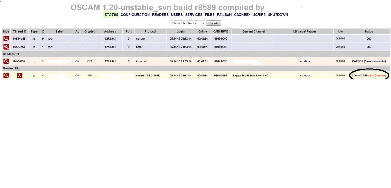

wie kan mij met het volgende helpen:
ik heb een vu ultimo en daar de laatste oscam aan het draaien met een ziggo kaart.
nu zie ik dat het aantal kaarten nu rood van kleur is; waar ligt dat aan? Zie afbeelding
Hoi,
Kijk maar uit dat is niet je eigen kaart daar zijn ze hier niet blij mee,
Je krijgt niet alles van die kaart zie je ook wel als je er met de muis op gaat staan.
Maar nogmaals dit is niet een kaart maar een share.
Groeten

Tenminste neem ik aan dat het niet je eigen kaart is omdat als hij via een eigen andere ontvanger van jezelf in lan share zat
dan had je hem wel zo ingesteld dat je alle hops kreeg ipv alleen local.

nee dat klopt de server staat in de kamer, (dus interne share)
ik heb de config van verschillende forums gehaald, (dus kip en plak werk) ben al weken bezig om het om Oscam draaiende te krijgen.
aangepast door concordia
oke dan moet je beide reader van de client max hop = 0 invullen dan wordt hij blauw en zie je 1 0f 1 card.
Maar op de manier zoals je nu hebt werkt de kaart niet minder hoor.
