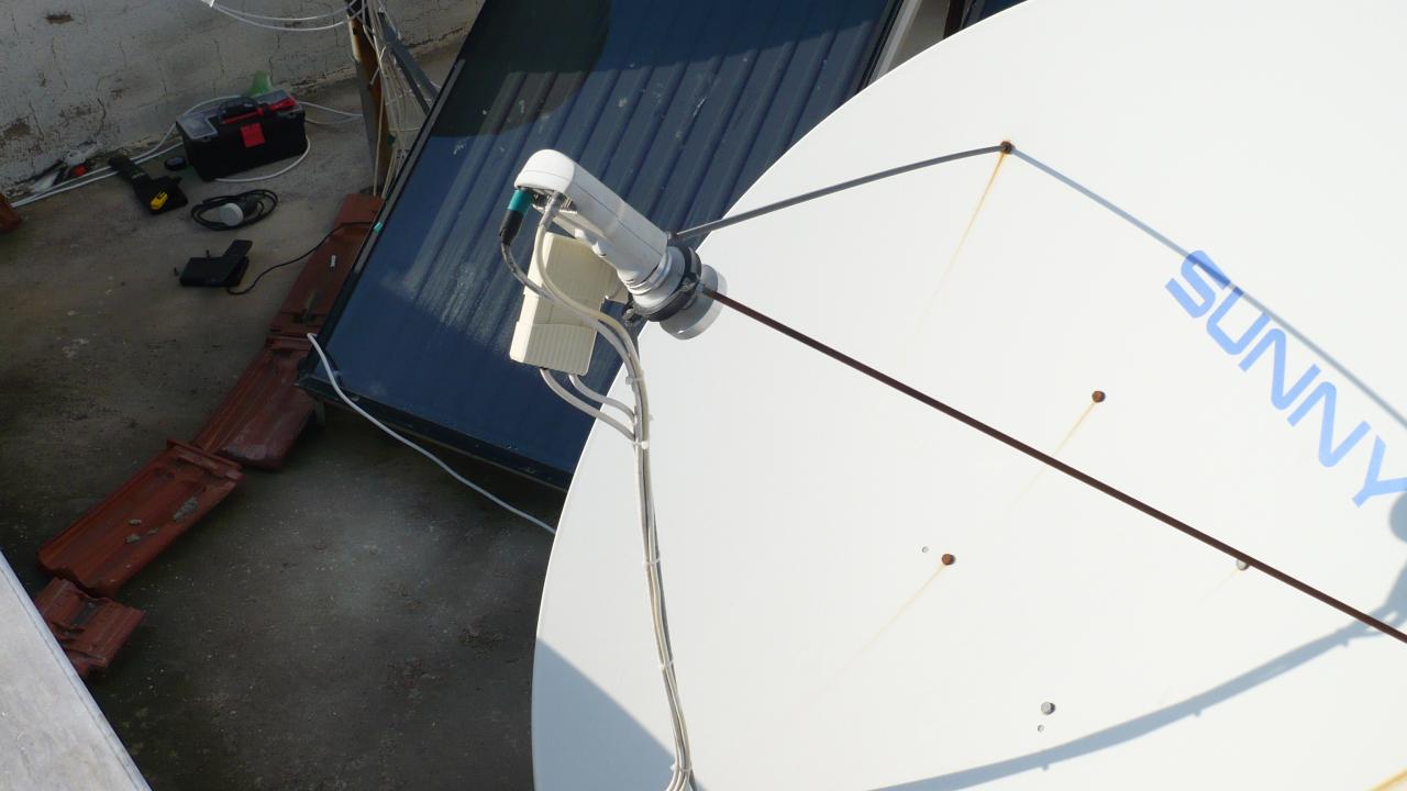

Emekli Geplaatst: 24 april 2013 Geplaatst: 24 april 2013 "Die 3 astra's wil ik inderdaad ontvangen, daarnaast hotbird. Dus lijkt me een schotel met een 4-blok LNB handiger". Hangt ervan af waar je woont, is dit Turkije, Antalya/Alanya, dan is dat wel te behapstukken. Daar zie je hotels/appartementsblokken met schotels van zeker 2 meter twintig of nog groter. Alleen Astra 1&3 doe ik met 160 cm., zie verder handtekening onderaan. Alles op één schotel is hier in Anamur onhaalbaar. Heb dit getest en dan krijgt Hotbird echt te weinig signaal voor goede ontvangst. Sinds het invoeren bij CD van het 8PSK gebeuren, moet ook ik gaan opletten. Bij "zwaar" weer begint het dan al te "blokken". Wat verderop, in rechte lijn 20 km., zelfde installatie geplaatst als de mijne, maar dan alleen voor Astra 1. Dus 160 cm. schotel met Invacom flens LNB en zelfde ontvanger, daar valt 2x per dag, voor enige tijd het signaal weg. De schotel en skew zijn precies uitgericht, maar voor de Astra 1 zitten we al buiten de footprint, vandaar. Vu+ Uno 4K SE en 1TB HDD / Samsung 65'' UHD Smart TV. Vier schotels, 150, 120, 90 en 120** cm., voor Astra 1 & 3, Hotbird/Eurobird, Türksat, ** is tijdelijk buiten gebruik.

Emekli Geplaatst: 25 april 2013 Geplaatst: 25 april 2013 (aangepast) Ik had in NL, Breda, indertijd een Triax van 110 cm. en die voldeed goed voor gemotoriseerde ontvangst ook voor de Nilesat. Nu in Anamur Turkije, heb ik alles van het merk "no name". Bij mijn handtekening onderaan, kan je al veel te weten komen. Dan heb ik 2 DiSEqC switchen, made in de PCR (China) F-connectors 10 voor €0.50 en alleen voor Astra 1 een échte Invacom flens twin LNB**. Kabel RG6-U merk onbekend van €0.60 p.m. en nog een Inverto Black Ultra LNB in een van de schotels, omdat die hier toch maar rondslingerde. De switchen zitten in een omgekeerde afgesneden cola fles, die mooie kastjes kennen ze hier ook niet. In de 160 cm. schotel heb ik de drie aluminium stangen waar de LNB houder aan zit, vervangen door draadeinden, met bouten voor sleutel 13. Velen zullen gruwen van dit verhaal, maar zo is het hier nu eenmaal. De Invacom flens twin LNB deed wonderen voor de NL ontvangst hier, maar nu nog goed voor o.a. de vele Duitse zenders. In dezelfde schotel "hangt" een no name twin LNB voor de NL HD en andere zenders van Astra 3. Maar het voornaamste, alles werkt hier nu 8 jaar en dit zonder vervanging van onderdelen. ** Die heb ik uit NL laten opsturen. 25 april 2013 aangepast door Emekli Vu+ Uno 4K SE en 1TB HDD / Samsung 65'' UHD Smart TV. Vier schotels, 150, 120, 90 en 120** cm., voor Astra 1 & 3, Hotbird/Eurobird, Türksat, ** is tijdelijk buiten gebruik.
Tonskidutch Geplaatst: 25 april 2013 Geplaatst: 25 april 2013 hoezo noname...? Emikli? staat er toch DUIDELIJK op (een Sunny) on topic, er waren natuurlijk veel soortgelijke vragen en daarom ook heel veel informatie en ervaringswaarden te vinden. maar geld speelt altijd een belangrijke rol... en als dat zo is gaat het voornamelijk om die Budget schotel optimaal uit te richten. dat optimale gaat met elke wok ook zo'n topic hier http://www.sat4all.com/forums/topic/328581-meeste-signaal-met-welke-schotel-advies/?p=2120592 Fotograf Brok Organek
