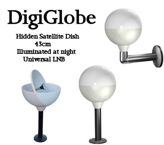

Sprietje Geplaatst: 30 april 2013 Geplaatst: 30 april 2013 Misschien kun je een DigiGlobe plaatsen, een schotel verstopt in een verlichtingsarmatuur, zie bijlage 1
