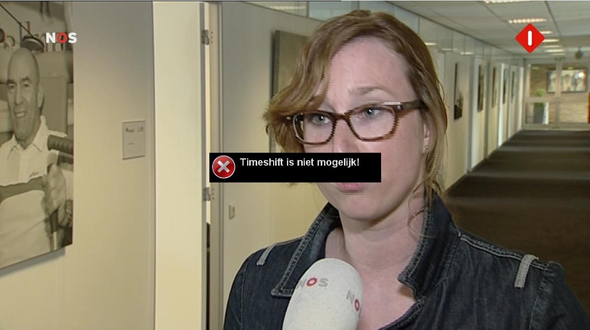

mobieltje Geplaatst: 3 mei 2013 Delen Geplaatst: 3 mei 2013 (aangepast) Na een update (vandaag) van OpenPLi 3.0 werkt de Timeshift functie niet meer. (dus niet PTS) Werkt niet meer op mijn DM8000, maar ook niet op de ET9500. Melding: zie plaatje. De Timeshift opname instelling staat op /media/usb/timeshift/ Iemand een idee of heeft er ook last van? Grts. 3 mei 2013 aangepast door mobieltje Link naar reactie Delen op andere sites Meer opties om te delen...

mobieltje Geplaatst: 3 mei 2013 Auteur Delen Geplaatst: 3 mei 2013 Bedankt voor je reactie Gerard. Bij mij zit de timeshift directory op mijn USB, ook de picons en die werken gewoon. Even de timeshift (opnamelocatie) omgezet naar de CF, maar ook dat werkt niet. Alle dagen voor de update werkte de timeshift nog wel goed, die functie gebruik ik ook heel vaak. En het gekke is dat ik het probleem op twee boxen heb, na de update, op mijn DM8000 en de ET9500 Op de ET9500 zit de timeshift en de picons ook op een USB-stick. PS het opnemen op een NAS handmatig en via de timer gaat wel goed. Grts. Link naar reactie Delen op andere sites Meer opties om te delen...
