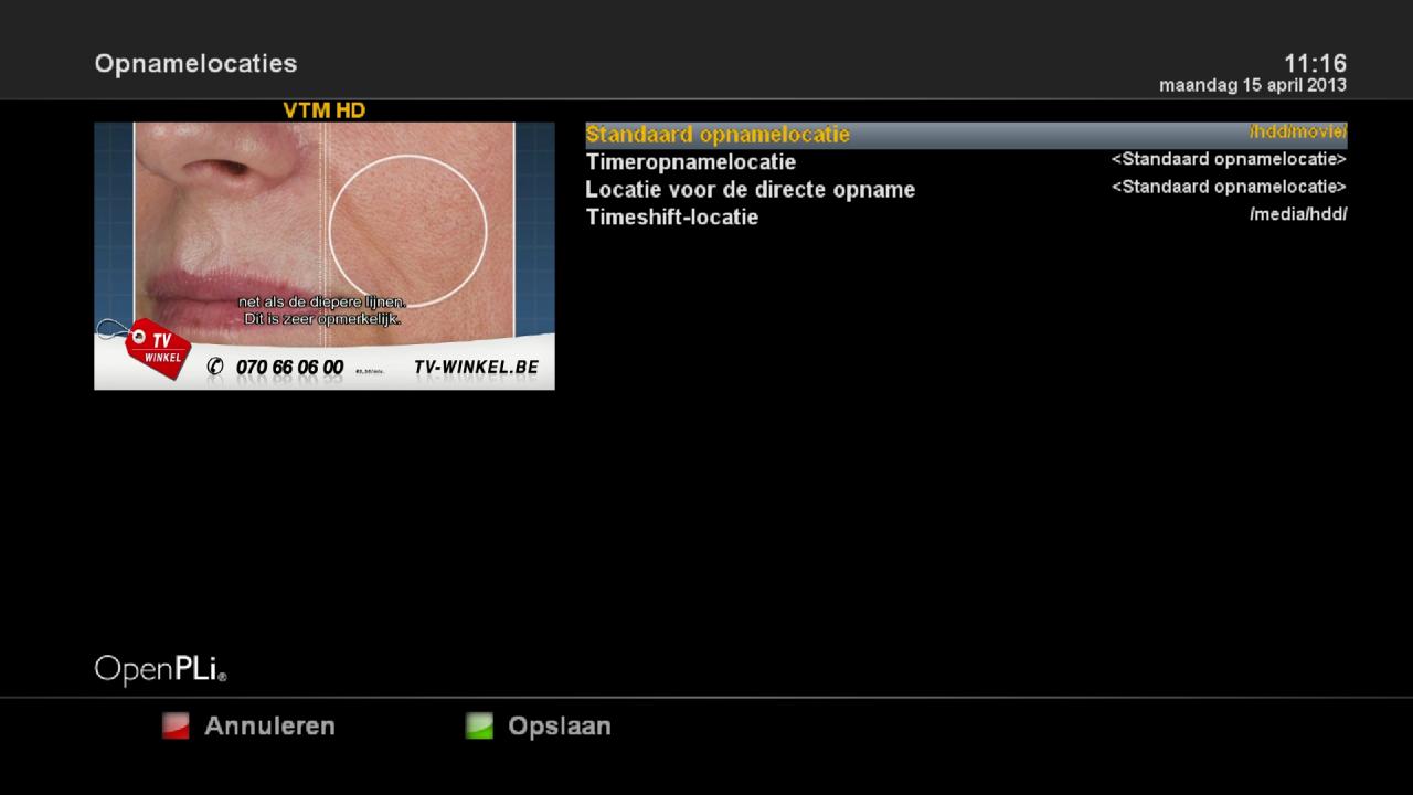

heb je na het aansluiten van de HDD de box herstart(volledig herstarten ,niet enkel enigma)?
in <menu><instellingen><systeem><opnamelocaties> kan je daar de bovenste regel(screenshot) veranderen?

daar staat /hdd/movie, ik wil niet op gaan nemen met de externe schijf maar gewoon opgenomen films kopieren en later afspelen op de ontvanger, zo blijft de interne disk met meer ruimte beschibaar,
ik had dus niet de ontvanger volledig op herstarten gezet , nu ziet de ontvanger de schijf wel en na initialiseren werkt deze nou prima, ik ga er mee aan de gang en hou je op de hoogte
