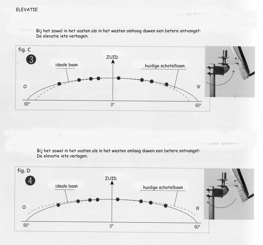

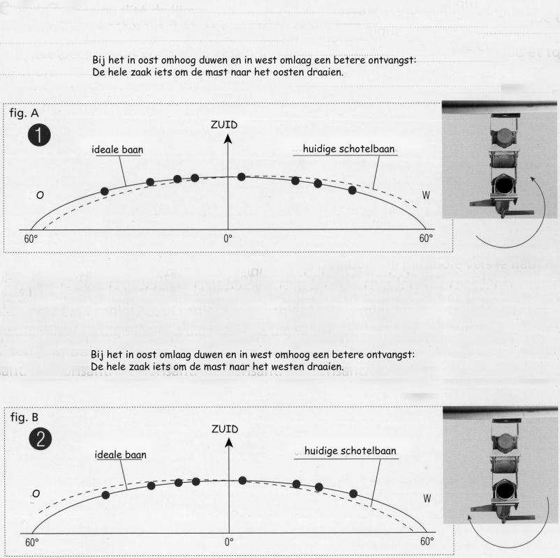

minplus Geplaatst: 27 mei 2013 Geplaatst: 27 mei 2013 Voor het finetunen even licht tegen de schotelrand duwen 3x VU+ met Open Pli , 2 Gregorians, 1 Big bisat, 1 Oled en 2 LCD's
