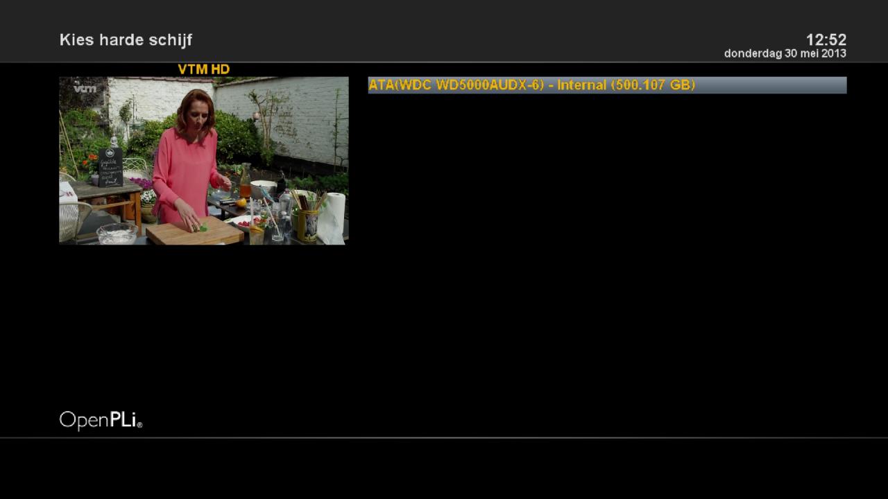

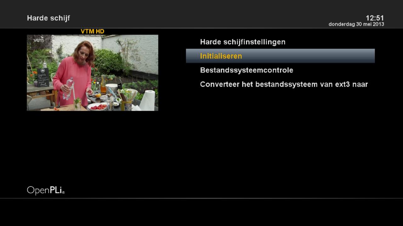

in ;menu-instellingen-systeem-harde schijf(screenshot 1 ) klik je op bestandssysteemcontrole en daar zou
nu je HDD moeten staan (screenshot 2 )
als je de harde schijf ziet staan kan je deze nu even initialiseren(in menu screenshot 1 )

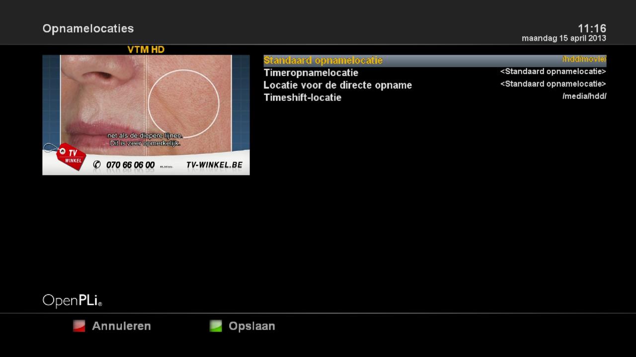

daarna nog ff je opnamelocatie aanpassen in: menu-instellingen-systeem-opnamelocaties(screenshot)
