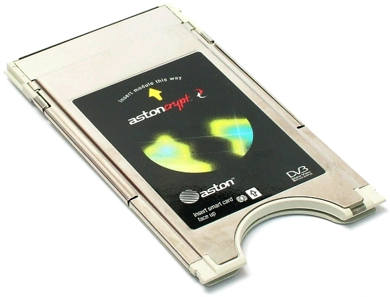

Kijk eens of je van iemand een Aston cam kan lenen.
Die werken over het algemeen beter als de CanalDigitaal cam modulen.

Beste shmuel
Er zijn heel veel merken TVtoestellen die niet goed met de CanalDigitaal CI-module samenwerken. Niet voor niets dat CanalDigitaal een lijst heeft van gecertificeerde TV’s die wel goed werken met de CanalDigitaal CI-modules. Maar zoals ceesv ook al schrijft, zou je eens een Aston Crypt 1.07 kunnen proberen. Je moet dan wel de nieuwste software v2.26 er op hebben staan. Jammer dat je die software niet zelf kunt wijzigen. En een nieuwe Aston Cam kopen kost veel geld terwijl je niet zeker bent dat die wel werkt. Je zou hem dus eerst even van iemand moeten lenen om hem uit te proberen maar ja, vindt maar iemand die zo’n module heeft.

Astoncrypt modulen zitten nieuw in een verzegelde verpakking.
Beste Sverige
Ik denk toch dat die satellietshops met een lantarentje te zoeken zijn want CI-modules zitten in een verzegelde verpakking juist om te garanderen dat ze nieuw, origineel en in orde zijn.

Aardige suggestie. Maar ik kan de gok wel nemen. Nu neem ik voor elke reis CAM + kaart van huis mee in de camper, dan hoef ik alleen nog maar het kaartje om te steken.

Heb er drie minuten geleden een gekocht voor € 79. Shit, te veel betaald. Wel met gratis opsturen ;)
