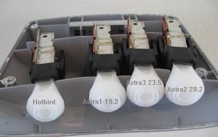

Ik weet niet of je die Multytenne nieuw gekocht hebt maar als je die open schroeft, dan is de garantie
beëindigd. Normaal zit er 3 Jaar garantie (2 jaar volledige garantie + 1 jaar garantie-uitbreiding bij registratie van het product bij TechniSat) op de schotel.
Is de garantie toch al voorbij, dan kun je hem openschroeven en het gelijmde voorfront voorzichtig los
maken, zie de voorrand in de bijlage.
Je zult deze dan ook weer heel goed waterdicht moeten maken door hem dicht te lijmen of te kitten.
De aansluiting van de Hotbird-lnb zul je dan op aansluiting 4 moeten zetten, Astra 23,5 op aansluiting 2 en Astra 28,2 op aansluiting 3.
