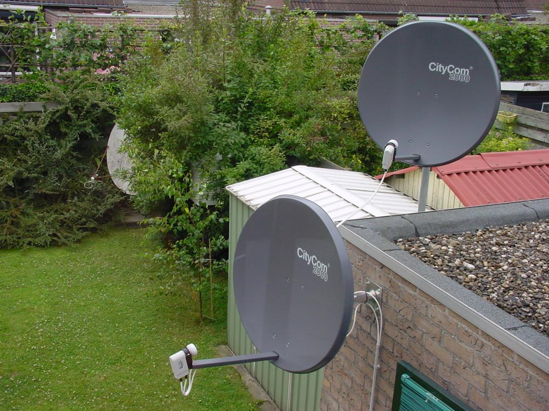

Sverige Geplaatst: 10 juli 2013 Geplaatst: 10 juli 2013 Welke schotel is goed? Ik heb me een aantal jaar geleden laten leiden door de schoteltests die ze in het blad "Sat und Kabel" deden... Daar kwam toen de CityCom CCA 850 er erg goed uit... Ik heb er toen 2 stuks van besteld (in Duitsland) en ik ben erg tevreden... maar of die nu beter zijn dan een Hirschmann of een Fuba? Ik kan niet vergelijken, want meestal is de schotel niet iets wat je zo gauw wisselt. - VU+ Ultimo 4K met 1x DVB-S2 FBC Twin + 1x DVB-C/T2 Dual tuner met VTI icm 2x een CityCom 2000 CCA850 voor Thor 1W en Astra 19.2Ost Missachtet wird, was es umsonst gibt (Else Pannek)
