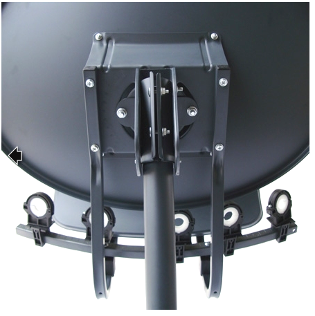

Maar beste Loek2
Ik ga nu toch sterk twijfelen of je wel een T55 hebt.
Natuurlijk kun je de gehele schotel draaien en de rail is absoluut niet te draaien want die zit op twee draagarmen gemonteerd die een stuk uit elkaar staan.
Maak eens een foto van je schotel.
Nu ben ik de weg volkomen kwijt... Alles wat er tot nu is geschreven is nu niet meer van toepassing?

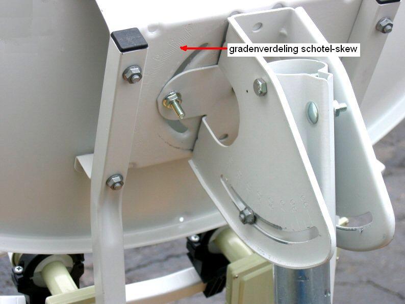

U moet de skew van de T55 schotel draaien naar 100 graden. Op de achterkant van de T55 staat een hele duidelijk graden verdeling. U kunt het haast bijna niet missen.

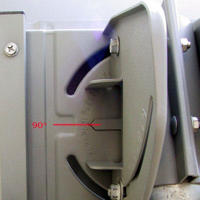

Beste Loek2
Hierbij een foto waar je goed de gradenverdeling van de schotel-skew kunt zien. Als de schotel recht staat, staat de pijl op 90 graden. Bij jou moet die op 100 graden staan.
