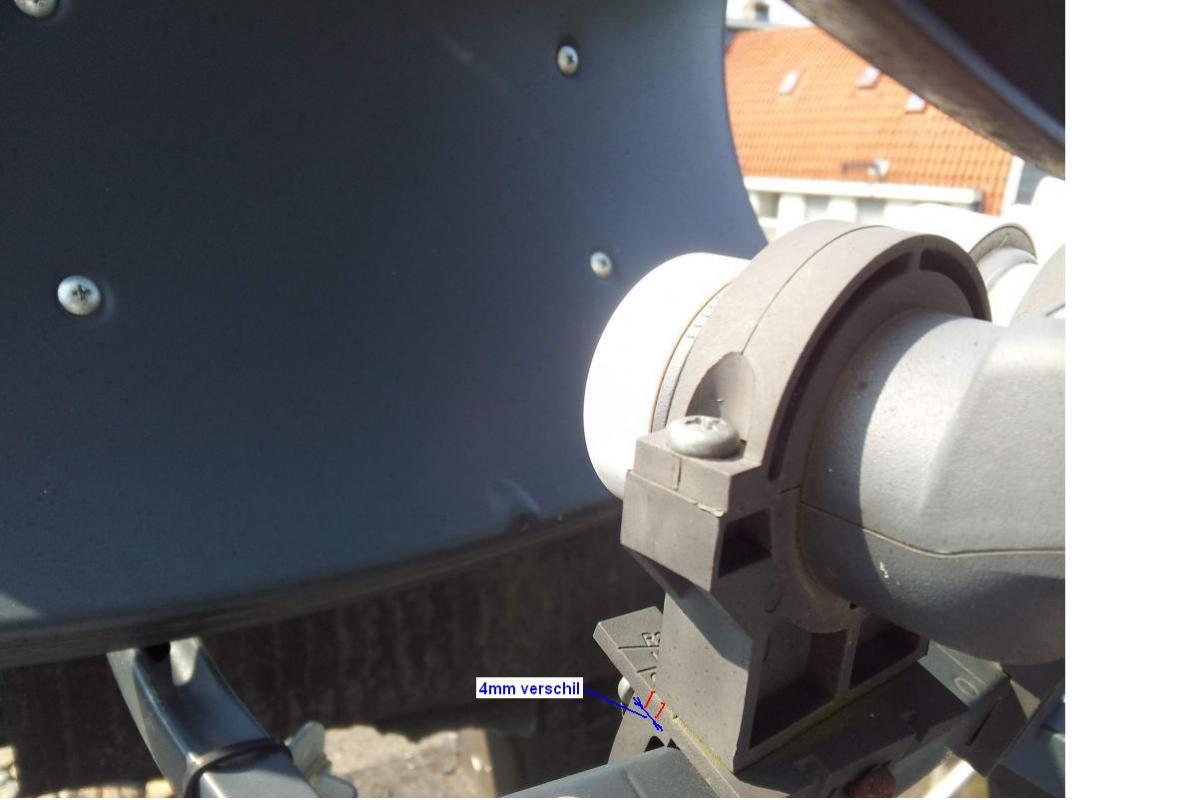

Tja, het eindresultaat is een optelsom en wordt bepaald door vele kleine details en dit is er een van.
Je kan de vraag stellen waarom de producent zoveel moeite heeft gedaan om de bevestigingsbeugel asymmetrisch te produceren.
Als je de houder met de gradenstand naar voren monteert, staat het bovenste deel 4mm verder naar voren.
Ik heb het verschil aangegeven in de bijlage. Nou en? Ik kan de lnb wel 20-30mm in de klemhouder verschuiven afhankelijk van het type lnb. Waar praten we over.
En dat de lnb dan 1mm hoger komt te staan? Daar moet ik om lachen. Vijfhonderste graad elevatieverandering geeft dat, meer niet.
Nee, je moet de zaken wel op hun waarden beoordelen en er geen sprookjesverhaal van maken.

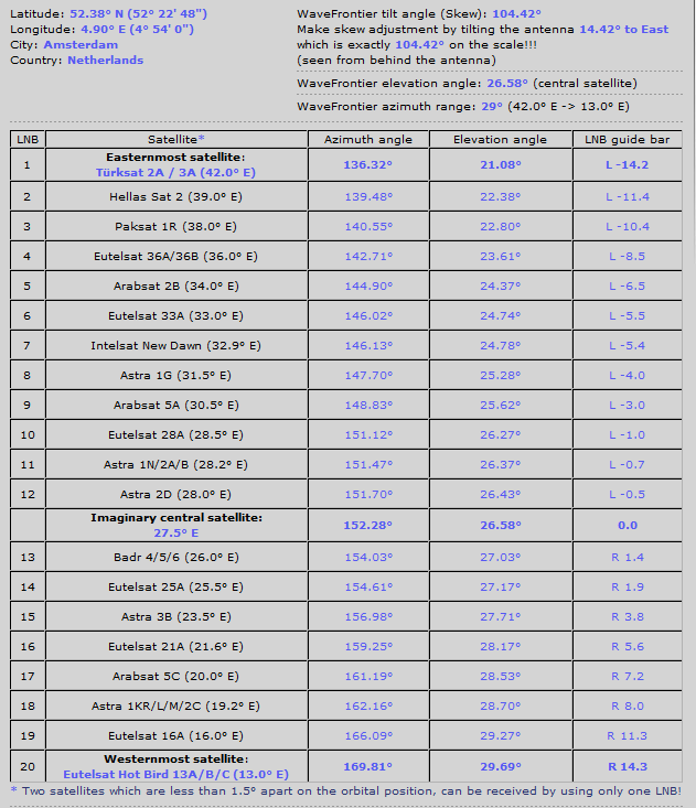

23.5 en 19.2 is gelukt met ongeveer sterkte 81 (dreambox) al moest 23.5 op een andere frequentie zoeken (was niet meteen een lock zoals 19.2)
28.2 ben ik nu mee bezig, lukt tot dusver niet... En is voor mij het belangrijkste!
Het verschil bij het monteren van de lnb houder van een T55/90.
Dit is niet juist.

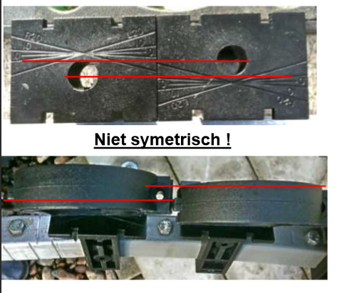

Deze afbeelding geeft aan dat er een verschil is (asymmetrie) hoe dat je het onderste gedeelte van de beugel op de rail moet monteren.
De T90 en T55 beugel hebben ieder een andere (schuine) hoek in de kunststof.
de T55 kunststof beugel heeft onderaan een hoek van ca 16 graden
de T90 kunststof beugel heeft onderaan een hoek van ca 28 graden
Het is helemaal correct wat je laat zien dat als je het onderste deel omdraait, het bovendeel 4mm verder naar voren komt. Dat had ik in bericht 70 ook al aangegeven. Maar wat maakt dat uit. De nek van de lnb laat het meestal toe de lnb wel 20mm naar voren of achteren te verplaatsen. Dan doet die 4mm er toch helemaal niet toe.
Voor een optimale signaalontvangst moet je toch altijd even schuiven om te kijken wat de beste stand is.
Dat zei ik toch ook al. ;)
De bedoeling is een voorbeeld aantonen :grin:
Even een vraagje tussendoor... Zou ik ook turksat kunnen ontvangen met de huidige opstelling? Dit is voor mijn buitenlandse vriendin :P
Ik ben trouwens zo goed als klaar, het is allemaal gelukt... Morgen een wat uitgebreider verslag
Hierbij wil ik de mensen (allemaal) zeer hartelijk danken, sommige discussies zijn misschien goed geweest om voor mij ook te voelen dat ik me niet de domste hier voel (ik beweer overigens niet dat ik iemand dom vind, behalve mezelf als het om satelieten gaat)
Doer die hoek is het niet alleen een zaak van verder naar voor of achter maar ook de hoogte van de lnb wordt door die hoek hoger of lager.

Ja cees, 1mm hoger, nou dat is wat. Als het echt een probleem zou zijn, dan hadden ze op de Satlex-site zeker nooit de foto’s van de vele Waveopstellingen laten zien die dan door de mensen op dit forum als fout wordt beoordeeld.

“Zou ik ook turksat kunnen ontvangen met de huidige opstelling?”
Het signaal van de west-beam van de Turksat op 42 graden oost is best sterk. Die kun je ontvangen met een 50cm-schotel. Maar dan komt die wel erg ver aan de zijkant te staan en dan verlies je toch best wat signaal. Eigenlijk moet je de berekening dan opnieuw uitvoeren en de schotel een stuk meer naar het oosten richten.
De oost-beam kun je wel vergeten want daar heb je een schotel van 100cm voor nodig.
Maar je kunt het wel proberen om de westbeam van de Turksat te ontvangen. Dan moet je de lnb op L-21,4 zetten.
