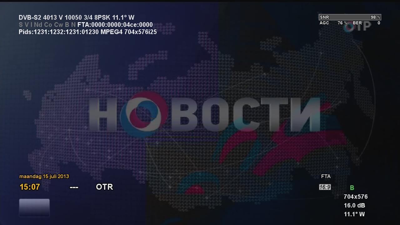

Kreeg de tip van PaulvR , op 11º west  Exspress AM44 , komen 12 C-band  kanalen loeihard door , ook op mijn 120 cm Fibo .
2 op 3663 / 10807  en 10 op 4012 / 10050
Ik had een nieuwe sat aangemaakt en de schotel met circ. lnb uitgericht op  11 W op de Skybox S9HD met 5150 als lnb instelling .

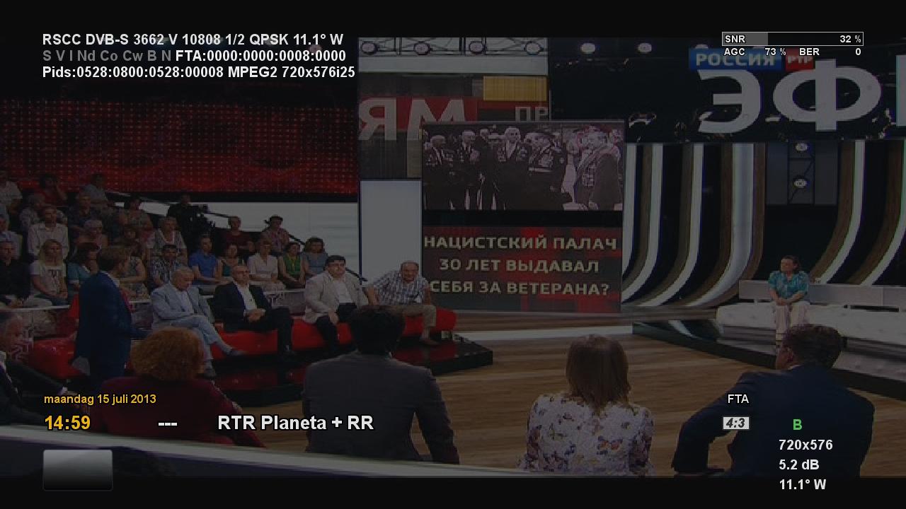

 Daarbij vond hij  alleen 1TVRUS en RTR Plane op  3663/10807 .

Na deze erop los gelaten te hebben , vond hij de 10 andere  Russen
Die zijn daar al een tijdje.

Gelukt!
Alleen de zenders op 3662 R (RTR Planeta USA en Perviy kanal USA) komen beduidend zwakker binnen dan de mux op 4013 R

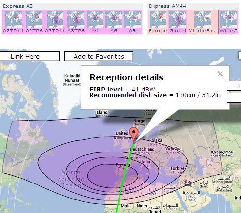

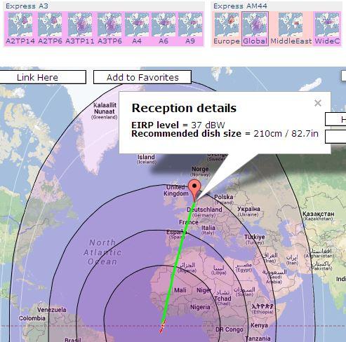

M.i. moet 4013 dan toch op de andere beam zitten:
Wide Beam (41dBW) i.p.v. de Global Beam (37 dBW).

3662 met 85 % sign en 50% quali volgens lyngsat Global beam
4012 met 83%  sign en 85% quali  Steerable beam
